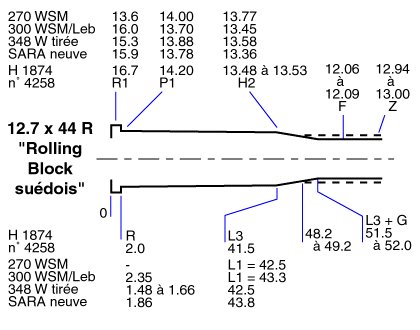

Un moulage au soufre de mon Rolling Block (H 1874, n° 4258, bloc modifié PC) a permis de relever les dimensions de chambre (l'épaisseur de bourrelet étant prise avec ma jauge de feuillure pour 8x50R Lebel). Les cotes du canon souffrent de l'imprécision du moulage et seront précisées par balle plomb forcée, mais les fourchettes de variation de cotes proviennent assurément du fait que la chambre n'est ni ronde, ni parfaitement centrée...
En regard avec les cotes de chambre, celles de diverses douilles : SARA (neuve) et 348 reformée (tirée) provenant d'un correspondant norvégien, 270 WSM (tirée), 300 WSM (ébauche 8x50R Lebel).
Il saute au yeux que, du moins pour cette chambre, la jolie SARA est un peu fluette. La bonne grosse 348 souffre cependant d'une faiblesse de bourrelet provoquant un excès de feuillure proche de 0.5 mm, impossible à compenser par un calage en bout de chambre. A se demander d'ailleurs si le bourrelet déformé de cet exemplaire n'est pas une tentative d'y remédier, plutôt qu'une dégradation à l'usage...
Les WSM ont des dimensions plus adéquates, la greffe de bourrelet permettant d'en fixer à volonté l'épaisseur.
Ici, la 300 WSM "ébauche Lebel" est brute de matriçage, avec un bourrelet de 2.35 mm à régulariser au tour ; l'obtention directe de la cote au matriçage n'étant pas évidente (2.0 pour le Lebel, et ici il faudrait un peu moins). Si les cotes de Ø sont un peu serrées, cela reste de l'ordre de la SARA et pourrait à la rigueur permettre une ébauche commune "Lebel" et "Suédois". Mais le calibrage intégral à 13.70 est parfaitement inutile pour mon suédois, qui avale goûlument les WSM en cote d'origine.
On peut d'ailleurs directement y chambrer les cartouches WSM complètes, mais je ne pense pas que ce soit très prudent.

Pas de problème, je l'ai sur le disque dur ; peut-être même déjà passée sur TCAR...deGuers a écrit:Par contre je suis preneur d'une photo de la machine de Verchère ; celle à volant , pour l'emboutissage .
En vignette à G, une vue avec ma fille (qui est de taille moyenne) pour donner la taille.
C'est pas Kolossal, mais pas un jouet tout de même... La force n'est pas énorme, parce-que c'est une vis rapide, à 4 filets. Et l'un des coulisseaux est fêlé, alors j'évite de trop faire jouer l'inertie des boules (mais pour finir le bourrelet rapporté, faut tout de même cogner un peu).
A droite c'est une poinçonneuse-cisaille, à moteur. Pas assez de course pour faire quoique ce soit qui nous intéresse, sauf découper des flans (mais faut faire les matrices au Ø, et c'est bien plus difficile que pour la presse à balancier).

On en avait causé avec BRX ; la force doit dépasser les 1000 Kg, et même 2000 pour une RockChucker. Sans doute suffisante donc, mais c'est la course qui pêche : même avec un embiellage compound, on n'a cette force que sur une très courte distance, juste avant le PMH.deGuers a écrit:J'ai une Rock Chucker IV ; crois-tu qu'elle permette un swaging efficace ?
Donc ça ne peut marcher que si la déformation se fait sur une distance très réduite ; sinon il faudrait interposer une cale oblique sur le bélier, et donner plein de petits coups en avançant chaque fois cette cale. Sans doute possible de concevoir un système de cliquet faisant l'avance automatique (cf. épandeur à fumier), mais quelle galère !
A défaut de belle presse à balancier, un robuste cadre dans lequel on place un quelconque cric hydraulique 'bouteille" peut faire l'affaire, si on ne cherche pas le rendement. Et là, on aura à la fois la force (bien trop, même), et la course (idem).
N'empêche qu'il faut un tour pour usiner les matrices et poussoirs...
Sinon, merci à DM 92 d'avoir réveillé ce sujet !
En effet, mon RB suédois devait profiter des essais de greffe de bourrelet "en série" lançés pour pallier aux lacunes d'importation de 8x50R Lebel, mais seulement en seconde main.
Or, farfouillant dans le bazar pour étayer mes réponses, j'ai constaté que quelques matrices d'essai 8x50R rebutées pour cause de "raté la cote" pouvaient s'empiler pour donner une matrice de recalibrage 12x44R bien meilleure que ma vieille "règle à trous" (d'ailleurs paumée).
Ce RB pourrait donc se voir réapprovisionné rapidement en cartouches neuves, si j'arrive à régler le problème de la balle. Le recalibreur n'est déjà pas une sinécure, car le moulage d'une chambre qui n'est ni ronde ni rectiligne ne suffit pas : il faut tester expérimentalement le diamètre de la douille, progressivement par tranches de hauteur.
Pourtant il n'est pas pourri, mon RB, comme les cotes de rayures l'attestent. Comment ont-ils donc fait pour aléser la chambre aussi merdiquement ? C'est presque aussi folklorique que mon Snider belge,
Mais les Chassepot, ils sont aussi irréguliers à la chambre ?

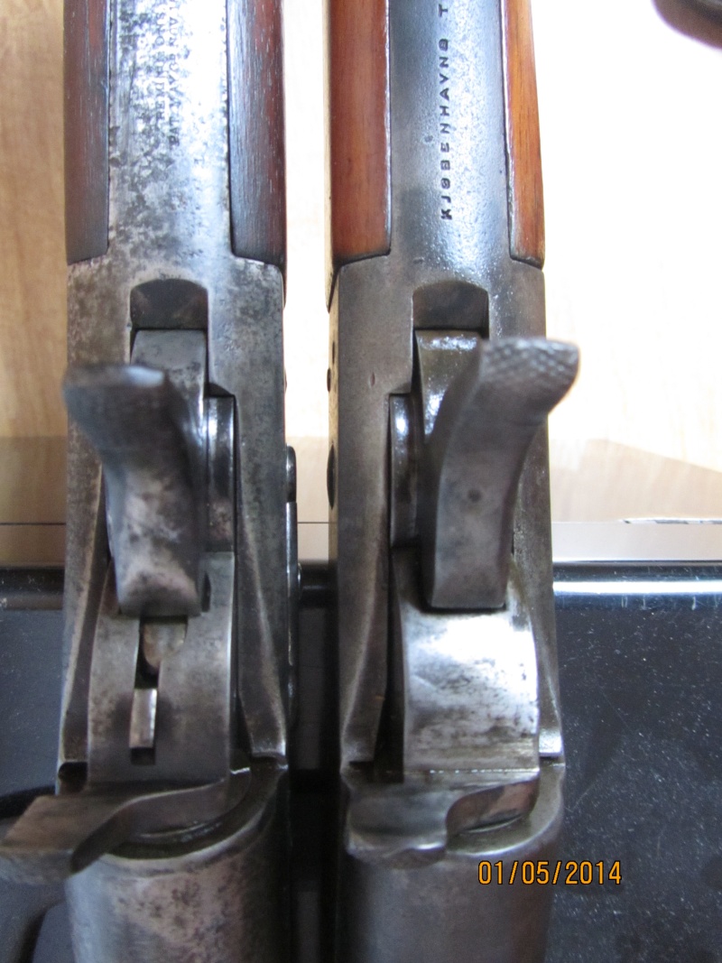

je montre les miens en 11.7x 51 R
je vous montre les miens en 11.7x51R un rémington et de fabrication suédoise d'état tout deux rigoureusement identiques sauf pour la culasse.
