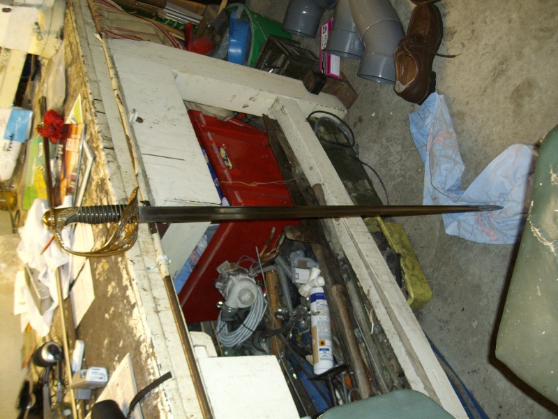

Quelqu'un pourrait il m'apporter des explications et une estimation de ce sabre ?

sabre de Cavalerie modèle 1896... ça c'est pour son nom, et à priori tu l'as déjà identifié
à savoir, par contre, que ce sabre n'a jamais été distribué à toute la cavalerie française... seuls les officiers de Cuirassiers et de Dragons l'ont perçu.
les autres corps de cavalerie ayant attendu le modèle 1923 pour remplacer le leur.
c'est donc un sabre de diffusion restreinte et relativement assez peu courant... c'est un sabre qui devrait se vendre dans les 400 €. mais reste à
trouver le client. la vente de sabre est relative à leur histoire par rapport au modèle. je veux dire par là qu'un 1882 d'infanterie, qui est le sabre long
le plus courant en France, est typique de l'image de l'officier Français chargeant une tranchée lors de la grande guerre... donc hyper courant, mais
très commercial !!! un 96 de cavalerie, bof... ça n'excite pas grand monde dans le monde de la collection. à savoir également qu'il n'y as pas ou
presque pas de collectionneur de sabre moderne. j'appelle moderne, le milieu du XIX°. les collectionneurs qui achètent ce type de sabre moderne ne
veulent en général que compléter un mannequin... le sabre n'est donc pas un but mais un simple accessoire à leurs yeux...
j'ai vendu le dernier que j'ai eu de ce modèle, à 450 € livré. il était affiché 600 € avec sa dragonne d'origine... mais j'en avais marre de le voir et j'ai
accepté la première proposition qu'on m'en a fait. je l'ai gardé plus d'un an

Il serait intéressant de connaitre la provenance de cette latte! A priori Châtellerault ? a contrôler, ce fer est forcément signé.
Il a sa méduse, donc...
Sur Drouot environ 250€
http://www.drouot-estimations.com/html/fiche.jsp?id=1040681&np=2&lng=fr&npp=20&ordre=1&aff=1&r=
Les marquages! les marquages...................
NB: l'ordonnance de cet officier aurait pris au moins 8 jours pour les traces de Mirror ou de blanc d’Espagne

salut,
celui de Drouot a une lame de Cavalerie de Ligne modèle 1882... c'est marqué dessus... et la garde est inspiré du 96...
c'est un montage fantaisie d'officier voire un sabre dit de départ (cadeaux de retraite ou mutation de ses hommes).
ceci n'enlève rien au prix... à 250 € j'en veux des brouettes comme on dit.
drouot... drouot... sur une vente spécialisée, rien à faire... tout est au prix. dès que c'est une vente courante avec
une arme ou un élément de militaria quelconque au milieu, c'est BINGO à chaque fois.
les médailles commémoratives du second empire (Mexique, Chine, etc...) à 15 € dans des boites de vrac en "métaux
communs", je ne les compte plus. je n'ai plus l'occasion d'être sur paris, dommage... mais j'ai eu fait (comme beaucoup
d'autre) des coups de fusil dans ces salles... un vrai régal !
