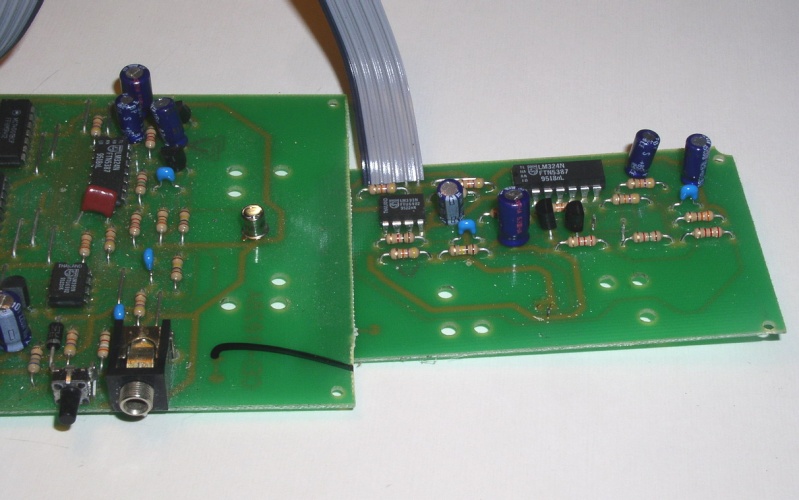

Je viens de revoir les restes du Prochrono.
Une des cellules a été balayée mais l'autre semble intacte; hélas aucune référence sur ce bitoniau.
Comme on peut le voir, le coup était assez bien centré.

Comme dit, les miettes m'intéresseraient, d'autant que le circuit semble simple à déchiffrer et constitué d'éléments très courants, à ce qu'on en voit.BRX a écrit:Bonjour
Certes, s'il n'y a pas de références sur la cellule (phototransistor ?) ça complique un peu les choses (mais pas compliqué, c'est pas marrant). De toutes façons, on la trouverait peut-être plus, cette référence...
C'étaient des malins, de mettre l'électronique juste en dessous des cellules. Comme ça, les ventes de renouvellement étaient assurées...
Vous vous rendez compte, les progrès depuis le premier chronographe Le Boulangé ? Celui là on peut le fabriquer aisément, mais faut de la patience pour regarnir les cadres à fil en zig-zag.
