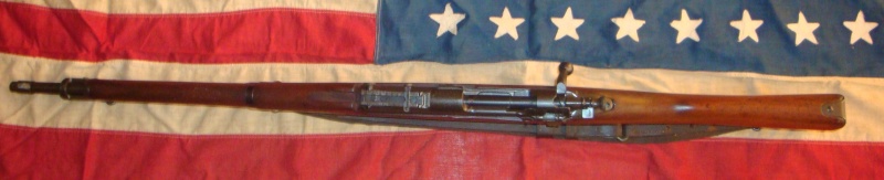

Désolé messieurs pour mon impolitesse et cette réponse pour le moins tardive, j'ai suivi une formation et j'étais un peu occupé alors j'avais laisser tomber le Fofo... Honte sur moi.
Donc merci de confirmer mes dires et j'enverrais dès que possible quelques photos en "grand" car visiblement il y a un PB pour les insérer.
Bien cordialement.
JR

Salut JR, d'ici je vois un 1903 remigton, c'est bien ça????
Si un jour tu laches tes accessoires, pense à moi
