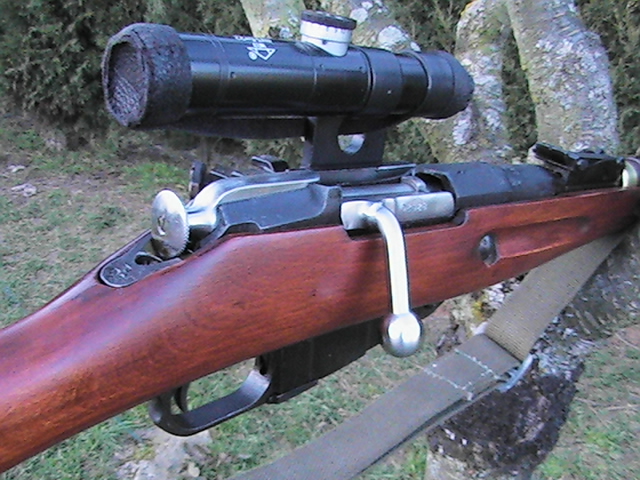

MARSOIN a écrit:Merci, oh il n' a rien d' exceptionnel sauf qu' il s' agit d' un modèle qui apparemment plait. Celui-ci est en très bon état et j' en suis très content.
Ma lunette a été expédiée de Russie Hier le tout à des tarifs défiants toute concurence FRANCAISE !
Est livré avec cette lunette : la housse de protection et les outils nécessaires à l' installation de celle-ci.
Salut MARSOIN,
peux-tu mettre des photos de la lunette,
ainsi que le lien en Russie où tu l'as achetée s'il te plait ?

valinco a écrit:MARSOIN a écrit:Merci, oh il n' a rien d' exceptionnel sauf qu' il s' agit d' un modèle qui apparemment plait. Celui-ci est en très bon état et j' en suis très content.
Salut MARSOIN,
pas de problèmes voici le lien où tu trouveras les photos :
http://cgi.ebay.com/ws/eBayISAPI.dll?ViewItem&rt=nc&nma=true&item=110635978020&si=Mt0On4GPiglnEBb07YrpJ3GhPL0%253D&viewitem=&sspagename=ADME:X:AAQ:US:1123#ht_8809wt_11

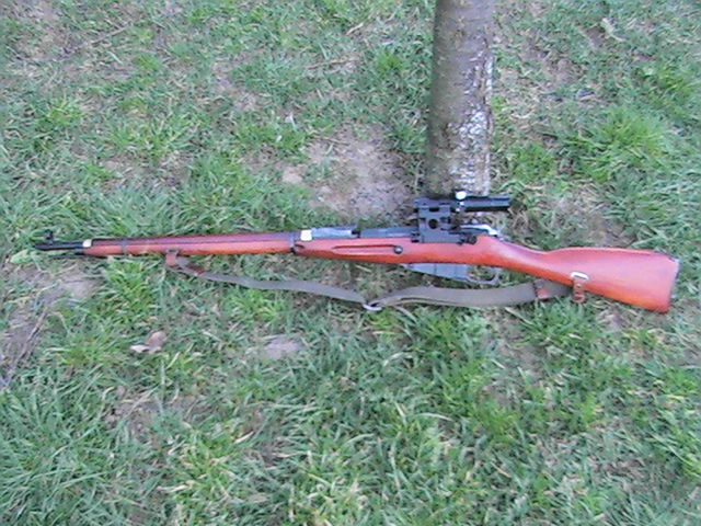

Bon ! je l' avais promis je mets les photos de mon M/N 91/30 cette fois bel et bien fini. J' ai donc refait le levier d' armement, le bois et mis en place la lunette.
Il ne me reste plus qu' à faire mesurer la chambre et le canon et effectuer les tirs de réglages pour la lunette. MERCI pour tous vos bons conseils.

Re: MON MOSIN NAGANT SNIPER terminé !
Ben bô !
Mais ça pousse dans les arbres maintenant ?
Ruby a écrit:Ben bô !
Si seulement !!!

question
bonjour a toi
tres belle arme
comment as tu fait pour le levier d'armement ?
armurier ou bricolage perso ?
cordialement
yves
tres belle arme
cordialement
yves
Bonjour Plastoc, et merci pour les compliments
Je te pries d' excuser d' avoir tardé à répondre. Toutes les modifications telles que installation de la lunette, rénovation du bois et remplacement du levier , viennent de moi. Les modifs au niveaux de la cuilasse pour le calibre 30/284 c 'est un armurier.
J' ai réalisé le levier d' armement sur un tour numérique, je l' ai coudé puis soudé au T.I.G . Je l' ai enfin, ponçé .
Il me tarde d' aller faire mes premiers tirs de réglages....
