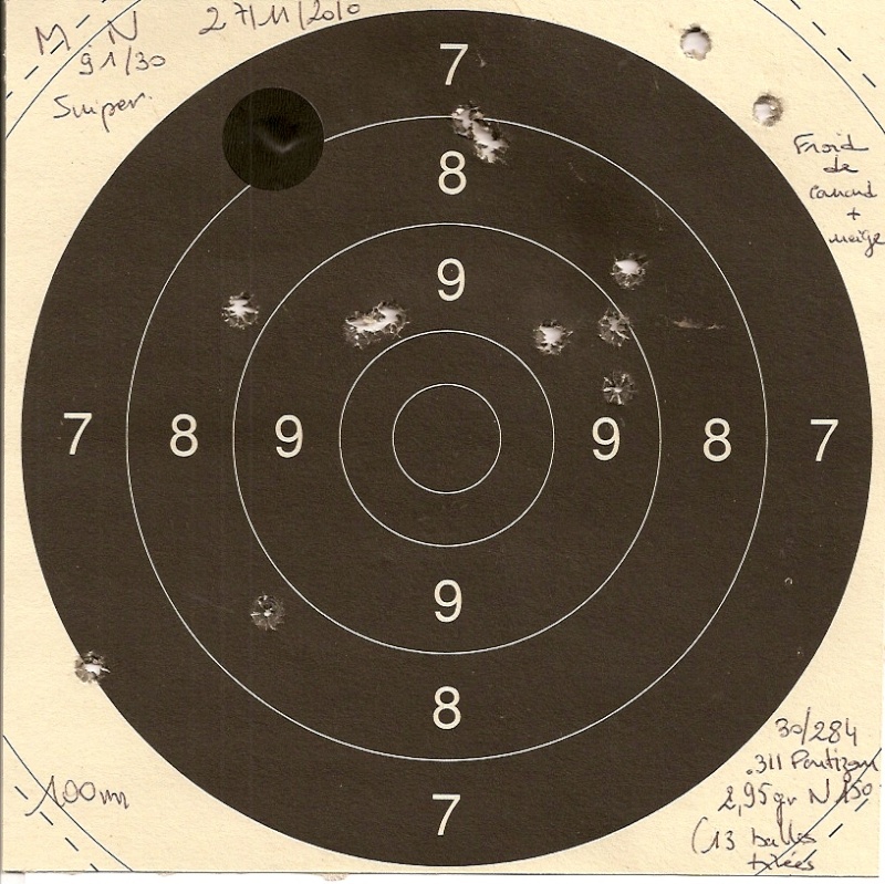

Voilà ce que j'ai tenté de faire hier moi aussi , non sans peine , tout est écrit avec la photo
Résultats de tirs au MOSIN-NAGANT ??? - Page 3 Cible_10

Ruby a écrit:J'ai ça aussi
Résultats de tirs au MOSIN-NAGANT ??? - Page 3 Mn_91_10
10 jours après la réception de la bête
Il est pas mal non plus ce carton, tu as tiré en condition T.A.R ? couché ?

Message  Ruby (†) 27/5/2011, 10:06
Non à 100 m sur appui avec des moufles comme indiqué sur le carton il faisait un froid de canard et j'avais abrégé les souffrances , j'aime bien mon petit confort et sous la baraque en tôle on en est loin ! 27/11/2010 cela devait être mon premier carton vu la date j'avais Momonana ( pour le pas confondre avec Maumau ) depuis 10 jours .
