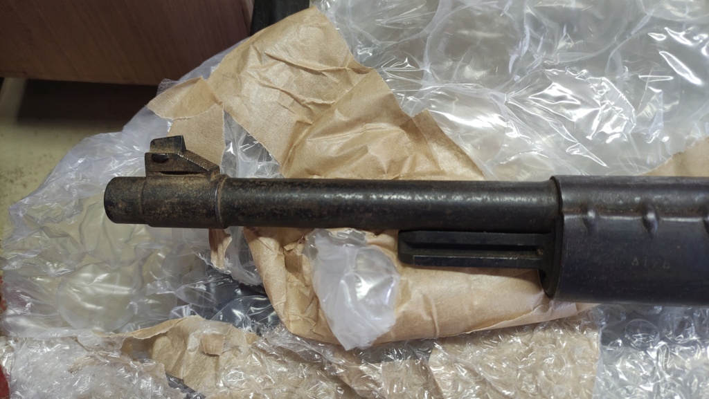

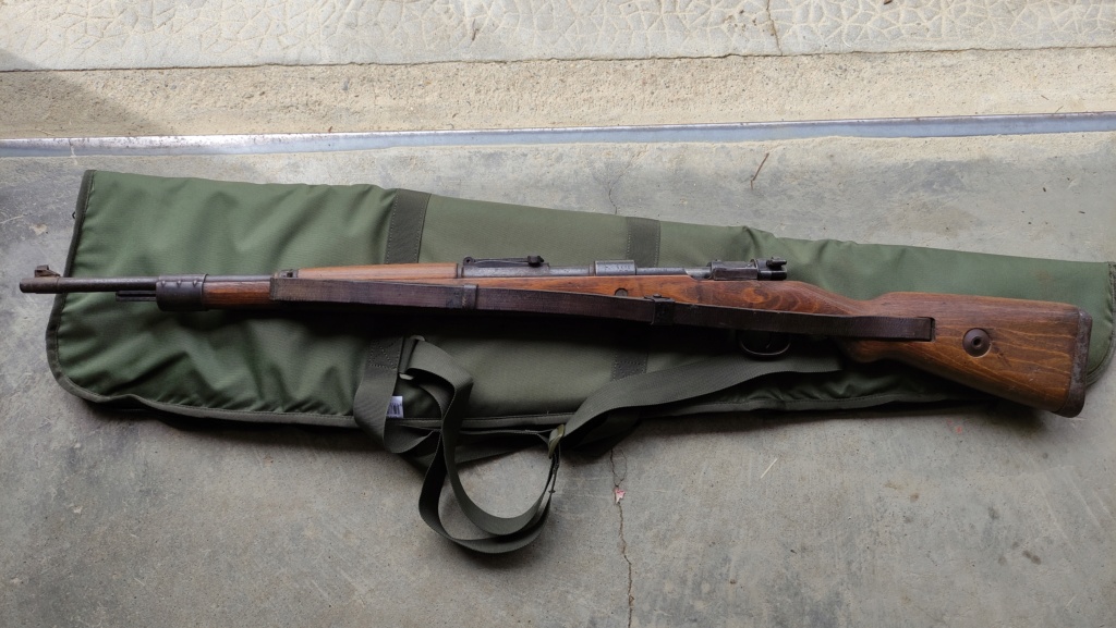

Bonjour à tous.
Je viens à nouveau de recevoir par le site d'enchères bien connue un Mauser k98 DOU 43.
C'est une arme récupérée sur le terrain à Lozon en Normandie aujourd'hui Marigny par un habitant du village lors de son retour début aout 1944 après son départ le 20 juillet suite à l'intensité des combats du à l'opération Cobra dans le secteur de la Chapelle en Juger.
Ce K98 est encore dans son jus avec un bronzage légèrement patiné et quelques points de rouille. Le bois en hêtre semble correcte avec une fissure au dessus de la crosse , il possède une bretelle en cuir en bon état. Sans démontage il semble mono matricule sur tout les numéros que j'ai pu voir. Le canon avec des rayures qui me semblent correcte devra être nettoyer car je souhaite m'en servir pour faire du TAR et en même temps pour la collection.
Pouvez-vous me conseiller pour sa restauration et m'en dire un peu plus sur son histoire ?Merci

BonjourRcco a écrit: Le bois en hêtre semble correcte avec une fissure au dessus de la crosse
Pourquoi en hêtre ? il semble bien que ce soit du classique lamellé-collé non ?
As tu un gros plan de la fissure ? ca se voit parfois sur les K et d autres aussi.
Pour le reste et en particulier sur la numerotation il faudra tout controler, les photos ne montrent pas les details, et lui rajouter un tunnel protege guidon et une baguette. Si sa bretelle est complete et non modifiee c est un bon point.
Ce n est pas du mint mais avec un bon coup de nettoyage il aura bonne allure

Merci Waldy pour ta réponse.
Je croyais que le lamélé-collé avait des reflets rouge ?
La bretelle est dans le même état lorsque l arme a été abandonnée.Je vais le démonter demain et donnerai des photos de la crosse.Il y a un marquage sous le fusil au niveau de la culasse WaA135 à coté du numéro de série, est ce un poinçon de contrôle de l usine où il a été fabriqué ou est-il repassé en arsenal pour réparation ?

BonjourRcco a écrit:Je croyais que le lamélé-collé avait des reflets rouge ?
Merci pour vos réponses.
Il y a bien du lamelle colle à colle rouge mais aussi à colle blanche
Pour la presence du poinçon Mauser sur un DOU, ne t inquietes pas, tu devrais avoir des precisions bientot, un peu de patience
