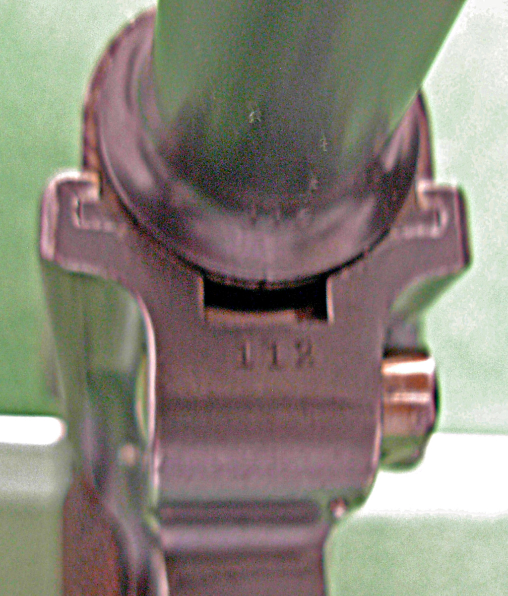

Dans ce fil ( "Exceptionnel P08 neuf de stock" (tircollection.com)  il a été évoqué le cas d'un très beau P08 dit "first issue" en vente sur NB. J'avais signalé en connaitre très probablement l'heureux acheteur et avoir la possibilité d'examiner de visu cette pièce. Voilà qui est fait .
C'est un très beau Luger dans un état de conservation exceptionnel qui porte le N° de série 112 sans lettre suffixe ce qui en fait un des tous premiers P08 mis en service. Rappelons que quoique dénommé P08 pour les Luger règlementaires de l'armée impériale, les premières livraisons n'ont eu lieu que tout début 1909. Ces modèles "first issue" sont caractérisés entre autres par l'absence de tenon de crosse et d'arrêtoir de culasse, un placement de numérotation de type commercial et les poinçons impériaux sur le côté gauche de la glissière. Pour plus de détail il faut se reporter aux articles de Kri1942 sur ce sujet.
Comme on peut le voir sur les images jointes ce P08 n'a pas été rétrofité avec la mise en place ultérieure de l'arrêtoir de culasse. A noter aussi le marquage régimentaire B.2.R.MG.1 pour compagnie de mitrailleuse du 2ème régiment d'infanterie Bavarois, arme N°1!!! Le seul point négatif c'est l'absence d'un chargeur correct pour ce modèle à savoir un fond bois avec le N° de série disposé en long sur ce fond et en gros chiffres.
La production des "first issue" est estimée à environ 25000 armes livrées de début 1909 jusqu'à début 1910 avec les N° du milieu de la tranche du suffixe b et ensuite sont apparus les P08 avec le marquage 1910 sur le dessus de la chambre. Avec ce N°112 ce P08 probablement livré en janvier 1909 est au 5ème rang des N° de série connus. En effet un collectionneur allemand chevronné tient à jour une liste de ces modèles avec leurs principales caractéristiques (marquages régimentaires, chargeur au N°, modifications ultérieures) qui comprend environ 250 armes à ce jour.
Il reste maintenant à l'heureux propriétaire de trouver au moins un chargeur qui va bien et un étui de 1909 sachant que pour ces premières années de production les étuis étaient le plus souvent des étuis provenant de ReichsRévolver modifiés selon les directives de 1909 et1910 même s'il existe des étuis du design type datés de 1909.
Et maintenant place aux images.

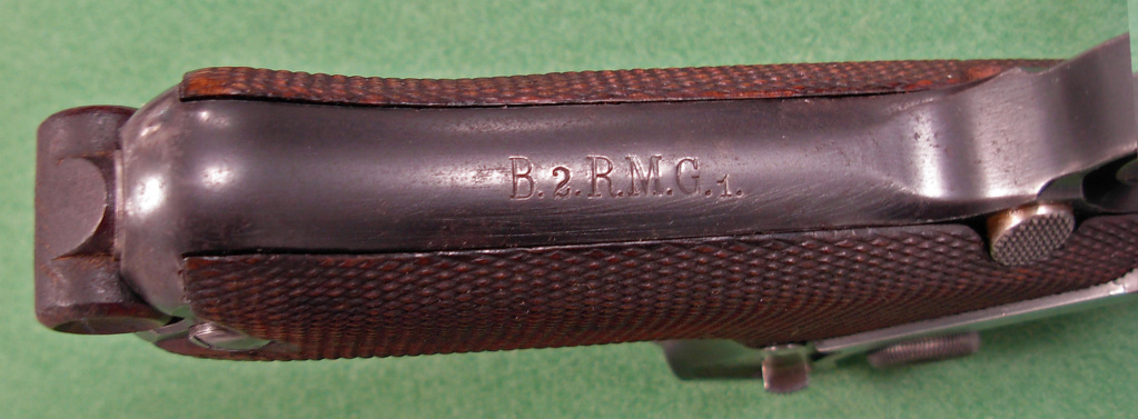

N° 320 :
Mono-matricule sauf chargeur, marquages régimentaires : J.S.1.1 sur l’avant de la poignée, I.S.1 sur la culasse côté droit.
Modification arrêtoir, sûreté classique.
N° 2754 :
Mono-matricule sauf chargeur, marquages régimentaires : 69.R.M.G.34 sur l’avant de la poignée.
N° 727 a :
Mono-matricule sauf chargeur, marquages régimentaires : 178.R.M.G.55 sur l’avant de la poignée.

Le 799a , a lui été affecté au 17iéme bavarois , pourtant pas loin du tiens ! ...
J'ai le J.S.1.2 en photo , mais pas son n° , annoté 2 fois comme le tiens
Si ok pour me fournir images de tes marquages pour ma data via ma signature  Un exceptionnel Luger "first issue" 404219 , si c'est non , je comprends
Les marquages lulu sont mon dada : 1400 enregistrés !

Comme le dit Patrice, c'est comme tu veux pour les photos mais pour les mettre dans la base (juste les N°, pas les photos) c'est mieux car ça authentifie les armes.
Pour les gachettes, c'est la modification de détalonnage partielle de la zone d'engagement de la sureté introduite en 1916 pour permettre d'armer l'arme sureté engagée. Voir le schéma ci dessous.
Intéressant le marquage I.S. (J.S. c'est la même chose, I et J sont indifféremment employés en teuton) de l'école de tir de l'infanterie d'après ma doc. Patrice tu confirmes ou je me plante?
