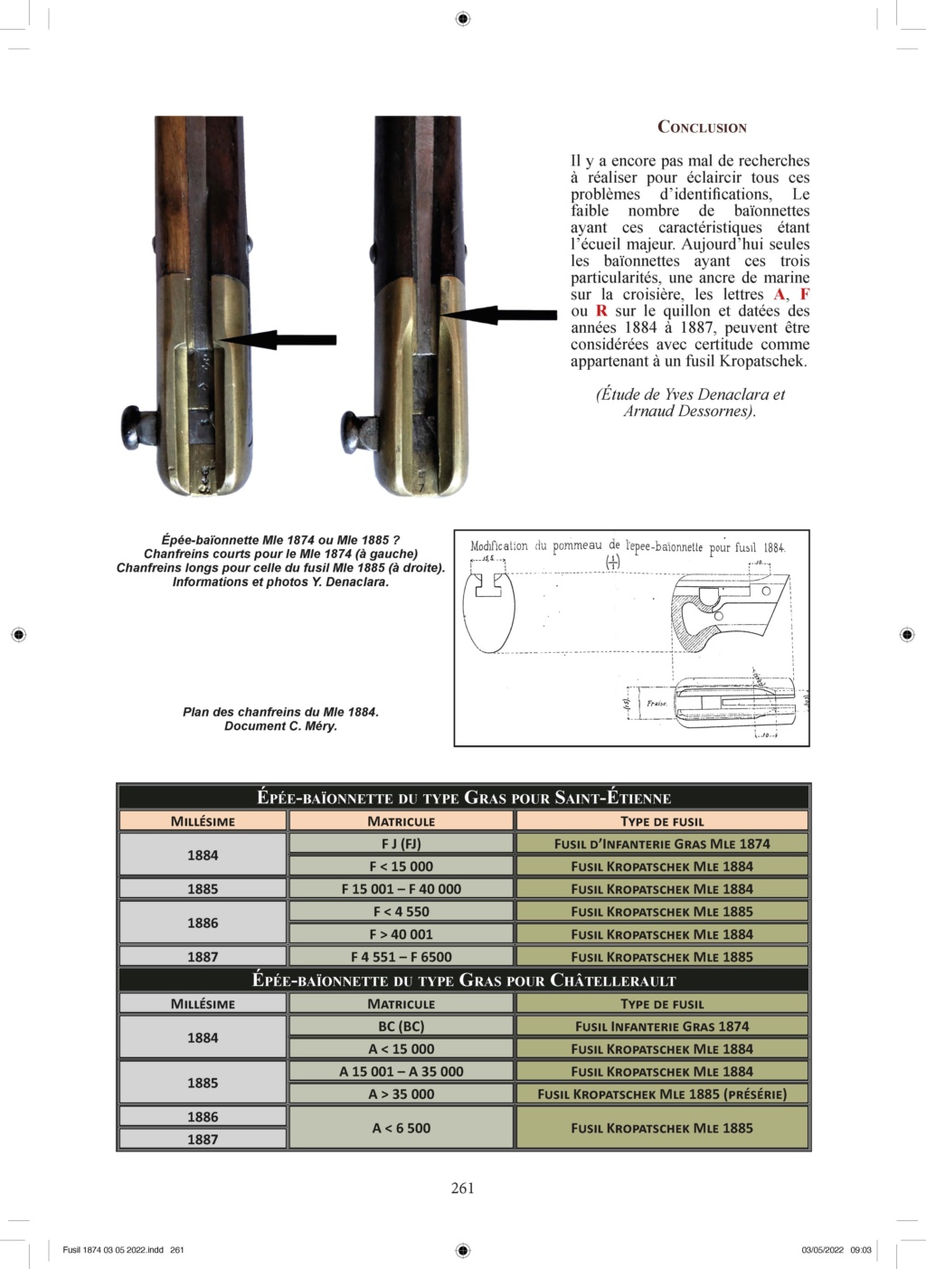

Et bien merci beaucoup!
C'est un bon début au sujet de ces baïonnettes très peu courantes.
Effectivement pour le modèle 1884 ils ont allongé de 1 cm le chanfrein avec le bout en arc de cerccle !!
Donc c'est vraiment un fait exprès de ne pas vouloir standardiser . Avez vous eu la chance de trouver cette baïonnette ou je vois mal brocanteurs et autre antiquaire arriver à faire le distinguo avec une gras standard
Quand au modèle 1885 c'est un fraisage de 1mm du renflement , ce qui fait que le chanfrein au niveau de la rainure de fixation apparait d'aspect très peu accentué ...
Comment arriver à trouver ces baïonnettes?
j'ai fait les archives des sites de ventes , rien non plus!
Même une bonne modèle 1878 , en très bon état pas grand chose non plus!
Je n'en ai jamais vu à vendre nul part!

fusil 1878: 25 000 exLoigny 28 a écrit:
Connait on avec précision les quantités fabriqué (baionnettes) ?
fusil 1884: 86 000 ex
fusil 1885: 18 500 - 20 500 ex
fusil 1874-85: 32 000 - 34 000 ex
il y a aussi dans les Kropatschek des baïonnettes neuves et d'autres récupérées sur des Gras
tu devrais acheter le livre de Christian (quasiment tout y est)

Quelques pages tirées du livre de Jean HUON. Les photos des prototypes sont présents également. Jamais un livre n'aura été aussi riche en iconographie sur ce sujet. Je dois dire que j'en suis fier avec tout le temps que j'y ai passé ! Encore merci à ceux qui gracieusement y ont participé, sans eux, il ne serait pas ce qu'il est, même si il aurait sans doute pu être encore meilleur.

Les textes sont très rares sur les 1878, 1884, 1874/85, 1874/85 et surtout les essais et prototypes, et c'est dans cette partie ou j'ai le plus travaillé avec l'accord de Huon bien sur. J'ai surtout consulté, grâce à un ami, les rares volumes de l'Ecole Normale de Tir qui recelaient des pépites jamais encore exploitées et surtout publiées. Une écriture superbe, des textes explicatifs et plans simples mais parfois très techniques pour un béotien comme moi. Je me suis régalé à faire ce travail et à donner des choses nouvelles et inédites à ceux qui auront le loisir de le lire. Si il y a mieux plus tard, j'en serais le premier ravi.
Re: Les baionnettes de fusils Kropatschek
Oui, beaucoup de belles photos...
Mais des planches un peu floues, et du point de vue mécanique c'est tristement creux.

Et bien je ne peux que constater l'on peut tout se dire sur ce forum!
En tout cas merci à Christian pour ces belles planches qui répondent à ma question .
