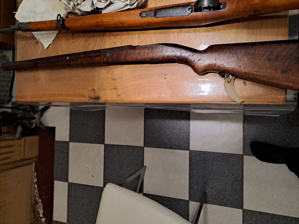

Je fais appel à votre sagacité pour identifier une crosse "type mauser".
Soit un bois de Vz24 réglo tchèque avec une modif allemande commandé chez Bisgaard. A l'arrivée, pas le produit de la photo
. Quelque chose qui ressemble à du tchèque par biens aspects mais que je n'identifie pas (et qui est plein de graisse de stockage).
- c'est plus fin et plus léger d'un bois de VZ mais ça fait la même longueur;
- les découpes internes sont différentes;
- un canon tchèque de VZ 24 ne s'y loge pas. Je n'avais pas de canon de kar98a pour essayer également;
- pas de d'emplacement de disque régimentaire sur la joue droite
- pas de ressort d'embouchoir mais un ressort de grenadière côté droit -> donc sans doute pas un bois de VZ 16/33 car il est côté gauche;
- tenon de baionnette assez curieux mais une baio de VZ24 s'y fixe naturellement:
- plaque de couche?????
- pas d'emplacement pour un ressort d'embouchoir
- tenon de renfort de recul tchèque;
- numéroté correctement sur la joue gauche, préfixe O, avec un numéro qui peut correspondre à un période de fabrication tchèque;
- numérotation interne du fut similaire à celle des VZ;
- rainures de préhension;
- battant inférieur similaire à celui des Vz23 et 16/33;
Donc, 22LR réglo? (mais ça ne ressemble pas à une VZ35) , bref, je sèche......

As tu regardé du côté de la Belgique?

Oui, un peu même si je n'y connais pas grand chose.
Mais sur les belges, il me semble que le numéro sur le bois est frappé à niveau du tonnerre et parallèlement.
De plus, il y a un ressort d'embouchoir opposé à celui de la grenadiere.

Déjà, si on peut y monter une baïonnette, ce n'est certainement pas une 22LR d'entrainement
J'ai eu un VZ33, donc une carabine tchèque du système mauser, qui avait de vrais points communs avec cette crosse. Mais pourtant ce n'est pas cela. Je pense que la piste tchèque, ou du moins de la fabrication tchèque est aussi la bonne.
Ma faible "analyse" s'arrête là

C'est une crosse de Mauser FN belge pour l'export ... Modèle 22, 24 ou 24/30, il faut voir pour quel pays ... Le type de plaque de couche la situe après-guerre, les Yankees la nomment "corrugated style buttplate".
Les boîtiers de ces armes sont plus courts que ceux des Mauser allemands et cette crosse ne convient donc pas au VZ 24 tchécoslovaque.
Je verrai demain soir, si personne ne trouve avant ...

Même longueur de boitier qu'un M48 du coup ?

feder504 a écrit:C'est une crosse de Mauser FN belge pour l'export ... Modèle 22, 24 ou 24/30, il faut voir pour quel pays ... Le type de plaque de couche la situe après-guerre, les Yankees la nomment "corrugated style buttplate".
Je verrai demain soir, si personne ne trouve avant ...![]()
J'y avais pensé au vu de la plaque de couche.
Mais ces modèles ont un ressort d'embouchoir, de ce que j'en ai vu.
Hors la, il n'y en a pas. Il n'y a pas de logement.
L'embouchoir doit se fixer par une vis traversant le tenon. Ce n'est pas une goupille.
Le tenon de renfort est tcheque mais il a pu être rapporté.
Bon, c'est aussi valable pour la plaque de couche.

Il y a longtemps sur un livre d école on voyait un soldat arabe gardant une installation pétrolière avec un mauser type vz 24 ou 24-30 FN ou l'on voyait bien la plaque de couche striée comme celle présentée ici,le soldat tenant l'arme sur son épaule plaque de couche vers le photographe.

Oui. Les contrats export avaient ce type de plaque.
Mais ce bois est plus fin et bien plus léger qu'un bois de vz24 réglo. Pour les FN24, je ne sais pas mais je doute qu'il y ait beaucoup de différences en terme de largeur et poids / à un VZ24 tcheque.
Sur les photos, l'arme de droite est un vz24 tout ce qu'il y a de plus réglementaire.
On voit bien les différences.
Raison pour laquelle, je pensais à une version 22lr.

Le FN mle 35 n'a qu'un ressort de grenadière, et certains modèles export aussi. Bien sûr le tenon de baïonnette belge est très différent, mais après la guerre, bien des variantes ont vu le jour, et les modifications "à la demande du client" ne sont pas à exclure ...!
Les allemands eux-mêmes ont utilisé le M.35, et la FN leur a fourni des pièces détachées, ils auraient pu faire fabriquer des tenons pour leur baïonnette 84/98.
Pensons aussi aux pays qui ont utilisé après la guerre des armes allemandes de prise en les adaptant à leur sauce ...
Je vais fouiller dans ma doc ce soir ...
