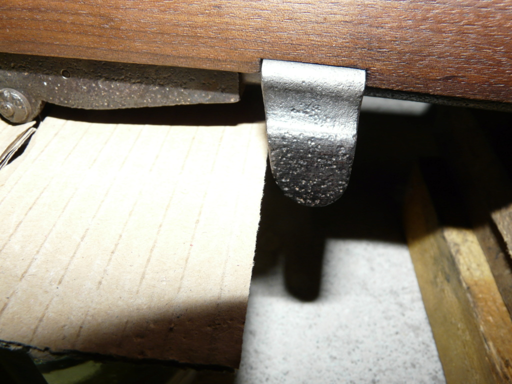

Après deux jours et deux nuits dans l'acide oxalique et quelques coups de burin, le sling swivel arrière est dégrippé et pivote maintenant, ce qui permettra la pose d'une bretelle... dès qu'il y aura un second anneau. Donc, le bracelet de garde-main. Donc, un garde-main...
Après deux jours et deux nuits dans l'acide oxalique et quelques coups de marteau, le piling swivel... est toujours aussi grippé. Pas grave, je n'ai pas d'autre SMLE avec lesquels former un faisceau. Au moins l'embouchoir a-t-il meilleure mine. Pas au point de permettre la lecture du numéro de série sur le tenon de baïonnette (pas entier, du moins), mais meilleure mine quand même.
Après deux jours et deux nuits dans l'acide oxalique et quelques coups de marteau, le curseur de réglage en site est redevenu mobile (un peu trop, même, puisque la roulette n'accroche pas la crémaillère) mais le feuillet de réglage en dérive est toujours aussi fixe. Et en essayant de tourner en force la molette, j'ai cassé l'axe fileté... Ca va me coûter cher, cette affaire !

Message  Stephane5 Ven 30 Déc 2022, 00:08
Je vais être franc: c'est pas au programme...
Bon, j'ai enfin réussi à virer ce xkyejxckxc d'axe fileté et, par suite, tous les éléments mobiles de la hausse. Le curseur est retourné réfléchir un peu à tout ça dans le sel d'oseille. Reste plus qu'à trouver un axe fileté de remplacement (pas gagné ! C'est la pièce la plus spécifique de la relativement rare hausse réglable en dérive) et, en fonction de l'effet du sel d'oseille, un curseur complet. Et peut-être un feuillet de hausse, le cran de mire du mien étant ébréché. Ce qu'il ne faut pas faire pour garder la planchette numérotée !
Au fait; je n'ai pas bien compris comment la molette de réglage en dérive était fixée sur son axe. Et si quelqu'un peut me dire comment on démonte le poussoir de réglage en site, ça m'intéresse aussi (je suis quasiment sûr qu'il est vissé sur le coulisseau intérieur du curseur, mais je ne voudrais pas péter une deuxième molette...)
