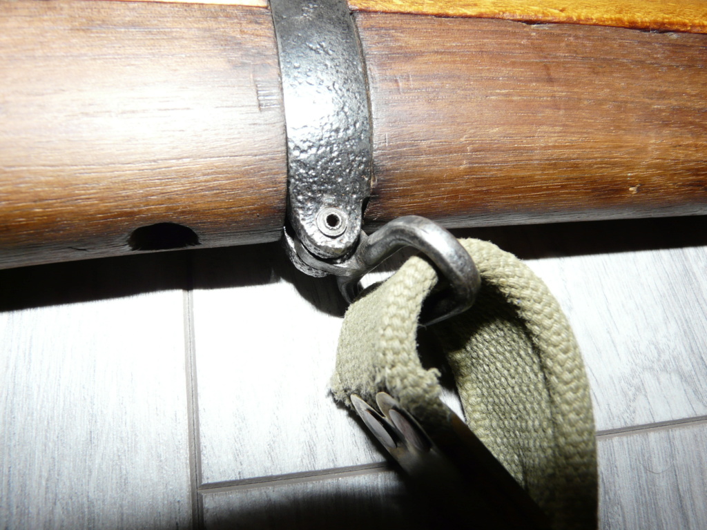

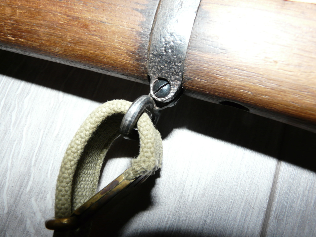

J'ai enfin réussi à assembler presque correctement le barrel-band:
Pour ça, il a fallu que je relève le pas de filetage métrique le plus proche du filetage de la vis achetée chez Army discount shop, que je taraude l'orifice de gauche du barrel-band (diamètre 5, pas de 0.
... et que je perce au diamètre 5 l'orifice de droite, tout ce petit monde étant visiblement à 4 d'origine.
Toujours pas moyen de venir au contact de l'anneau de grenadière sans forcer exagérément sur le bois. On verra si ça se rode à l'usage...

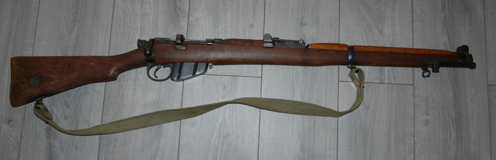

Le guidon de N°4 retaillé:
On voit qu'il est trop court de l'arrière...
...mais la queue d'aronde est cachée.
Ce qu'il reste à faire (hormis briquer le bois, et notamment faire disparaître la traînée de WD40 à l'aplomb de l'anneau de grenadière arrière) ? Refaire une goupille de planchette de hausse:
...et remplacer la vis du levier de sûreté (par celle qui m'a coûté si cher chez Lee-Enfield parts and militaria):
Mais avant (vu que cette dernière opération fleure bien fort la conn... la péripétie), régler hausse et guidon, mettre au point un rechargement et essayer le miraculé au TAR !

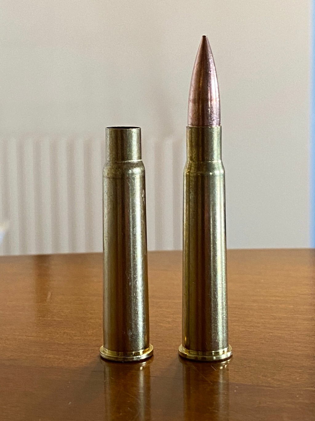

La question était de savoir comment étaient sortis tes étuis après le tir? j'ai pris une cartouche pour voir ce que cela donnait avec mon SMLE (des fois que cela fasse badaboum vu l'état de l'arme au départ!). Le résultat était assez troublant, la douille est ressortie en ce que je qualifierais comme une 303 "improved"!
Voici pour les photos

A mon avis, excès de feuillure. La douille recule au pet et ça déforme l'épaulement.
C'est courant sur les Lee-Enfield avec leur tête de culasse remplaçable et de différentes tailles.
La culasse est au N°?
oxi81- Pilier du forum
- Nombre de messages : 9863
Re: Un nez de cochon bien enrhumé
"A mon avis, excès de feuillure."
Vraiment? Alors il faut réviser les classiques: Sur une cartouche à bourrelet, où se fait la feuillure?
C'est courant sur les Lee-Enfield avec leur tête de culasse remplaçable et de différentes tailles. La culasse est au N°?
Là aussi, mélange de vrai et de faux: Si c'est effectivement courant sur les L.E, ce n'est pas à cause de la possibilité de remplacer la tête de culasse, mais bien une volonté de laisser un espace devant le rétreint pour pouvoir chambrer une cartouche souillée de terre, retex de la guerre des tranchées.
Et les anglais ne sont pas des teutons, il ne numérotent pas toutes les pièces d'une arme, ça permet de remplacer celles qui doivent l'être. Par exemple une tête de culasse quand la feuillure, prise au bourrelet, est passée hors cotes.
Tout ça pour dire que pour vérifier la feuillure il faut mesurer l'espace disponible pour le bourrelet, et que pour le rechargement, mieux vaut ne recalibrer que les collets pour toutes les armes de la famille LE, ça prolonge la vie des étuis.

Oui, la culasse est au N°.oxi81 a écrit:A mon avis, excès de feuillure. La douille recule au pet et ça déforme l'épaulement.

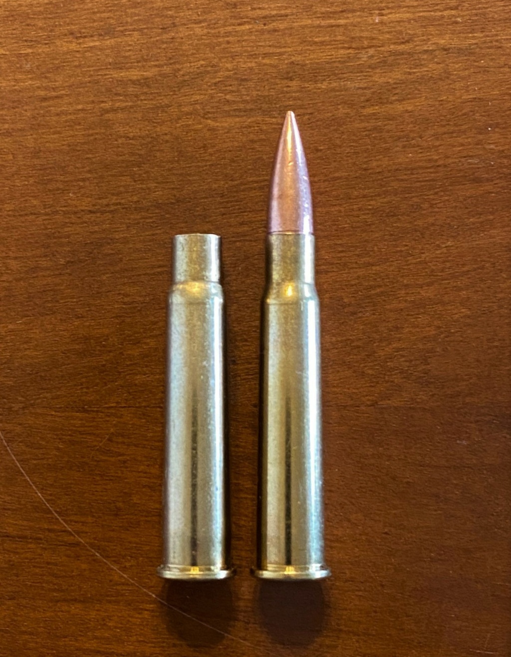

Douille neuve à droite, tirée ( une bonne quinzaine de fois ) à gauche dans un N° 4
La douille prend la forme de la chambre et si on recalibre uniquement le collet comme dit par Caudron , pas de soucis. La douille ne s'allonge plus, elle est "fire-formed"
Par contre il vaut mieux toujours la tirer dans la même arme.

Si tu veux recalibrer uniquement le collet, il faut remonter l'outil jusqu'à ce que plus rien d'autre ne touche ; il n'y a pas de valeur-type, ça dépend du profil de chambre et du JO. Et il n'y a pas non plus d'obligation de recalibrer la totalité du collet ; au contraire.
Ou bien tu recalibres avec un "outil à bushing", qui n'a de toutes façons pas les portées nécessaires pour recalibrer autre chose que le collet. C'est un type d'outil plutôt "précision", donc cher ... mais curieusement c'est aussi le plus facile à fabriquer avec des moyens réduits !
Le déplacement de l'épaulement est tout à fait normal sur une cartouche à bourrelet, car c'est justement l'intérêt du bourrelet : permettre de laisser du jeu en bout de chambre, sans que ça n'augmente le risque de rupture d'étui.
Par contre, le rechargement n'était guère prévu ; donc si on veut le faire il faut s'adapter...
