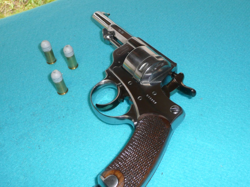

Toi qui cherche le Graal du 11 mm 1873, que dis-tu de mes cartouches?
Gavroche Le_18710

ces cartouches sont fort belles (le 73 brille comme un miroir de .... clown ) mais sans cotes charges résultats, pour moi c'est comme une gravure, faites moi rêver monsieur Perenna, dites m'en un peu plus !

Pour gavroche, étui 44/40 recoupés à 21 mm + Ogives NEI ( moule spécial conçu avec les potes de l'ex forum vert) 14.5 g / diamètre 11.50 mm
- Recalibrage total avec outil désamorceur Lee 44 mag
- Evasage avec outil CH-TOOLS
- Amorces CCI large pistol
- 0.8 g de PNF2
- Dose de semoule 0.3 g
- Poussoir CH TOOLS 11mm French
- Resserrage à l’outil CH TOOLS 11mm French recalibreur désamorceur sans la tige de désamorçage, après avoir graissé le haut de la douille et de l’ogive ( graisse blanche Lee), levier manœuvré à fond.
- Trempage dans mélange blanc de boeuf + cire d'abeille ( ou paraffine).
Visée bien en ligne à la base du porte cible.
On peut monter la charge à 1.1 g ou pour plus de puissance mettre de la suisse n°1, mais j'ai peur qu'il faille viser le sol! Croyez moi avec ce poids de balle ça tape fort.

donc un enfoncement de presque 5 mm non ?
Gavroche Empty Re: Gavroche
Message  LP Mar 16 Nov 2010 - 4:08
gavroche a écrit:donc un enfoncement de presque 5 mm non ?
3.8mm pour être exact.
