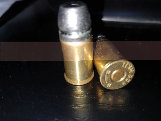

Tu as bien raison, et en plus , ils sont diablement précis !!Jeu d' outil LEE CARBIDE , douilles starline 455 , balles BALLEUROPE 45 long colt (bien lourdes et bien adaptées au calibre ) ,sertissage fort ,comme les balles d' époque ,et charge de 0.28 grammes de Ba9 ,c'est le rêve !!Pas de A 0 ça claque trop et même a minima, j' ai peté un étrier .....Si tu veux je te donne les cotes de longueur totale. Sinon ,on peut se faire une séance au centre de Tir de BRIE COMTE ROBERT .....

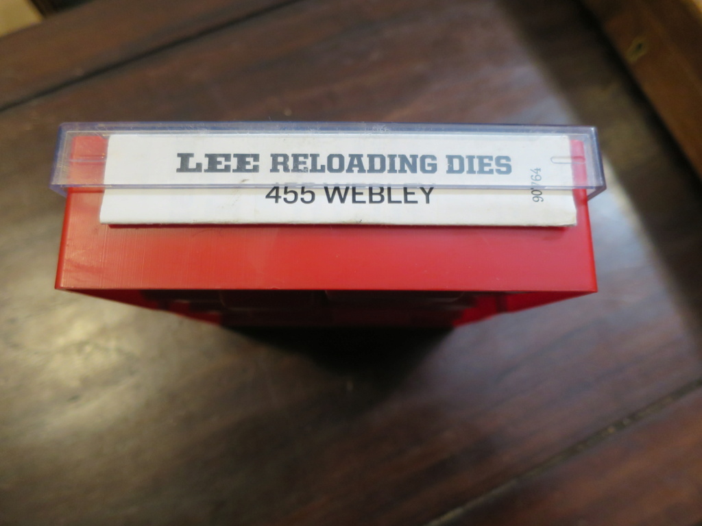

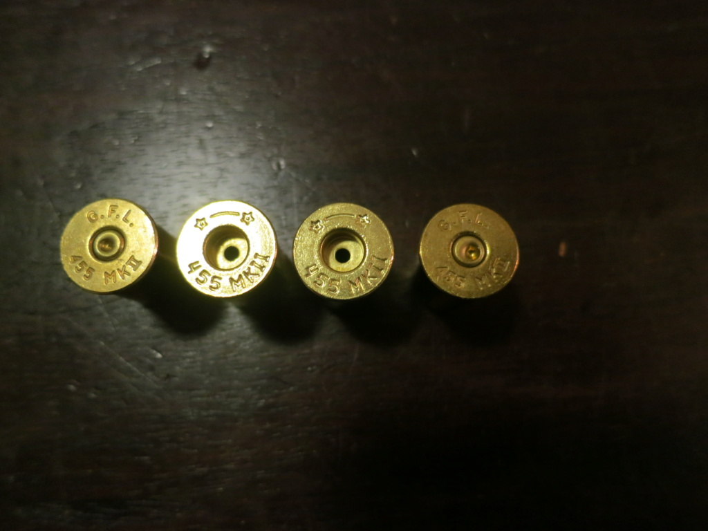

Merci pour ta proposition, Arsenal, j'y penserai "à la rentrée"
Ça fait un moment que je ne suis plus allé du coté de Brie-Comte Robert, que je fréquentais pas mal quand j'allais m'amuser à Lognes
Effectivement, j'ai rechargé quelques cartouches avec de la A0, et je n'ai pas non plus apprécié !
La Ba 9 est plus sympa.
Mon J.O est également un LEE : excellent rapport qualité/prix, et il fait le "job".
Pour les douilles, j'en ai de 2 marques différentes, dont bien entendu des STARLINE.
Au milieu, une cartouche d'origine, qui ma servi de modèle
Je retiens "l'option" projectile de .45 Colt (ce n'est pas ce qui me manque), si j'en ai "assez" de couler les balles correspondantes, ou pas le temps de le faire....

J'avoue utiliser les 45 long colt par pure flemme, et surtout le côté flat nose permet de découper le carton comme avec un emporte pièce...le CTBCR est le nouveau stand de brie comte robert, indoor, et on tire à tout jusqu'au 12.7 ,bref on s'amuse comme on peut. A ta dispo en tout cas !

A combien sont calibrées les balles de "45 (Long) Colt" ?
On lit souvent que les anciennes faisaient .454" (les nouvelles .452" idem 45 ACP) alors que les 455 Webley sont données pour .457" ?
EKAERGOS- Pilier du forum
- Nombre de messages : 5796
Re: WEBLEY MARK VI
Les miennes sont en 452, ça force bien les rayures.
