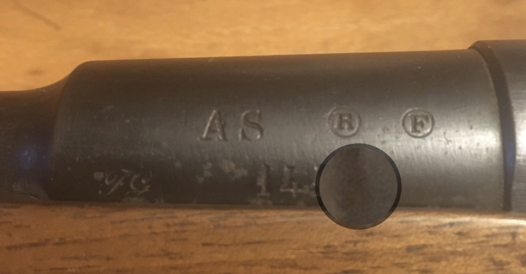

Message  FUEGO Jeu 21 Juil 2022, 20:32
Spahis46 a écrit:
Lebel 1886-93 chasse??? 2863d510
Lebel 1886-93 chasse??? 49479d10
Bon, ben il a une bonne bouille ce Lebel modifié chasse avec son levier d'armement façon Karabiner 88 et son aspect "sorti d'usine" pas courant du tout pour pour une arme de 132 ans: j'aime !
AS est le code du fournisseur d'acier du canon: la Compagnie des Fonderies, Forges et Aciéries de Saint-Étienne
Le (R) est l'initiale du colonel Robert directeur de la MAS de 1882 à 1891
Le (F) est l'initiale du contrôleur principal P. FAVARCQ de de 1882 à ?
