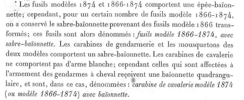

Re: Carabine Gras de cavalerie/gendarme à cheval?
Confirmation par un extrait de l'instruction sur les armes et munitions en service dans les corps du ministère de la guerre datée du 30 août 1884.

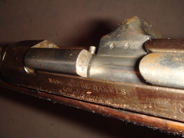

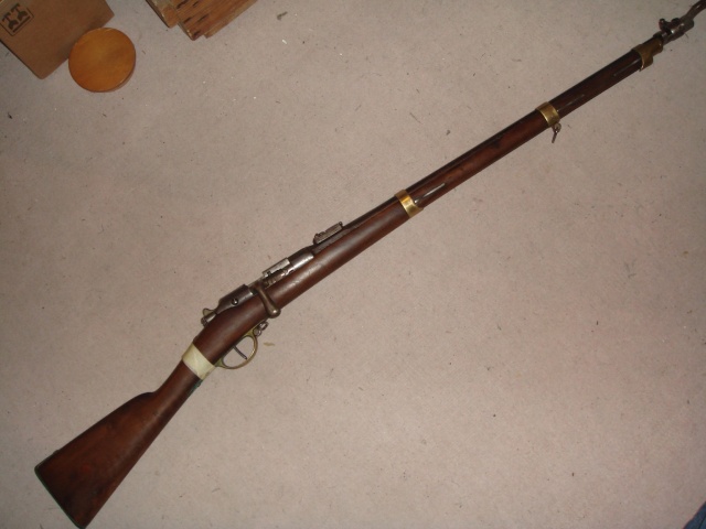

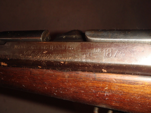

L'ancien modèle que voici de 1866 et le second de 1874 qui n'est plus ouvert ainsi dur le devant haut .
Ma carabine n'est pas en super état et à voyagée au "chaud" mais par chance elle tire toujours juste ( en 11mm gras naturellement ) :lol!:
Et BOOOOOOOM :sniper:

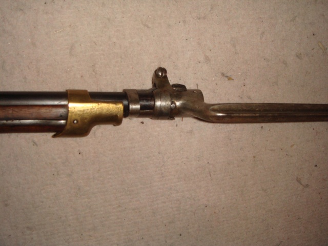

Les étuis sur la tablette n'ont rien à voir mais au stand , nous faisons feu de tout bois ; comme autre fois ... :riding:
Pour la baionnette ( que je recherche
C'est celle du haut naturellement mais soyez attentif aux détails :

La voici en couleurs :
la vis de la virole n'est que provisoire ; le propriétaire en attends une original bientôt .
Mais vous constatez que le tunel de passage du guidon est dans l'axe de la lame .
La carabine de cavalerie et celle de gendarmerie n'ont absolument aucune différence .
Elle ressemble tres fortement avec une Suisse ou plus encore à une Hollandaise 1871 !!!

Le livre écrit par M. Baudriot dit, comme finalement la plupart d'entre vous, que la carabine de cavalerie est la même que celle des Gendarmes à cheval.
Merci pour ce post, il m'a permis de me "réapproprier" ma carabine qui dormait dans un coin, et sa baïonnette dans un autre, un peu délaissées ... telles que depuis leur acquisition : un nettoyage s'impose!
En voici quelques photos, elle a été rebronzée après un polissage un peu trop poussé à mon goût par l'ancien propriétaire, mais la culasse est au même numéro ... mais pas la baïonnette.
Que signifie le marquage 11E sur la plaque de couche?

Je penserais à 11 ème Escadron . A confirmer
Leboulanger- Pilier du forum
- Nombre de messages : 4055
11eme Escadron du Train des Equipages
Sur le canon, (M) pour Maignien, Directeur de la MAS de 1873 à 1881, (J) pour Jeuffroy, Contrôleur Principal.

Bonsoir tout le monde,
je viens de retrouver un post sur un autre forum, qui détaille un réglement de 1880 sur les marquages des outils, et qui donne E pour Légion Etrangère.
Mais perso je ne suis pas assez féru pour savoir s'il a bien existé un 11ème régiment étranger de cavalerie ...
