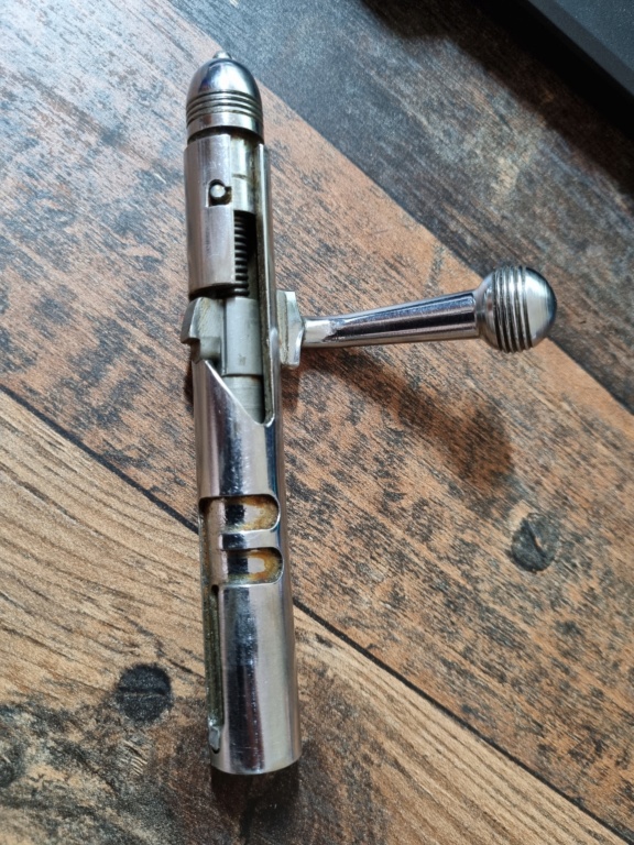

Voila après décès d'un membre de la famille il a fallu vider la maison.
Petite découverte de se fusil.
Manufacture Stennanoise D'armes Gaucher 22LR
Saint Etienne France
Alors voila le problème c'est qui ne fonctionne pas il semblerai qui manque une pièce entre la culasse et le fusil pour faire partir la cartouche.
Quelqu'un aurai t'il la même pour confirmer ? ou alors la culasse est HS ?
Merci pour votre aide Wink

Hello !
pour faire partir ou faire sortir la cartouche ? apparemment je pense voir qu'il manque l'extracteur ?

Lebel 30 a écrit:Hello !
ceci ;
Fusil de Saint Etienne Manufacture Stennanoise d'arme Gauche 400f_011
Bonjour à tous. Effectivement, après avoir zoomé, il manque l'éjecteur, la pièce montrée en photo . Bon dimanche

Message  Lebel 30 Dim 10 Juil 2022, 10:41
ceci ;
Je confirme !! clown

Message  tadayoshi Dim 10 Juil 2022, 11:00
ici : https://www.naturabuy.fr/extracteur-carabine-j-GAUCHER-calibre-22lr-VENDU-PAR-JEPERCUTE-a4323--item-8295048.html
mais le prix rasta rasta rasta
et là , un peu moins cher : https://www.naturabuy.fr/VENDU-PAR-CUIRASSIER11-N-100-EXTRACTEUR-DE-CARABINE-22-LR-GAUCHER-MANU-ARM-item-7465199.html
ou là: https://www.naturabuy.fr/EXTRACTEUR-DE-CARABINE-22-lr-GAUCHER-MANU-ARM-EXTGAUMANU-F-item-8921323.html

Message  lou25 Dim 10 Juil 2022, 19:16
tadayoshi a écrit:ici : https://www.naturabuy.fr/extracteur-carabine-j-GAUCHER-calibre-22lr-VENDU-PAR-JEPERCUTE-a4323--item-8295048.html
Pour le premier, c'est le prix que j'ai acheté la mienne il y a 3 mois. Certes avec un rafraîchissement à faire, mais juste léger 🥺🥺
