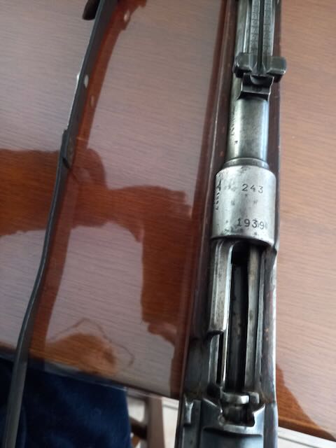

un ami m'a envoyé des photos d'un étonnant Mauser 98 marqué 243 et daté de 1939 correspondant à une fabrication Mauser-Werke A.G.Berlin-Borsigwalde qu'il souhaite vendre.
Il lui manque une partie du garde main et la monture de baïonnette et de baguette
Aurait il été transformé pour la chasse?
Je joins deux photos pour illustrer l'enquête
Merci d'avance pour vos commentaires avisés, je suis un béotien en la matière

Bonjour Mide 64,
Avant le 6 Septembre 2013, les armes étaient divisées en 8 catégories numériques et les armes de guerre étaient classées en 1° catégorie en fonction de leur calibre. Le 8X57 (munition tirée par le fusil Mauser) étant classé calibre de guerre, il fallait transformer la munition et quelques caractéristiques de l’arme (supprimer le tenon de baïonnette et limiter la hausse à 300 m).
Le précédent propriétaire a civilisé ce malheureux Mauser en supprimant tout l’avant du fût
et en faisant probablement le reste, c’est-à-dire transformation en 8X57 JRS par fraisage de la cuvette de tir et blocage de la hausse à 300 m.
Utilisé comme arme de chasse, il peut encore rendre service pendant longtemps si la base et l’entretien sont corrects.
Pour un amateur d’armes, c’est de l’acier et du bois...
Navrant mais, hélas, fréquent.

Eh oui ce "Mauser bizarre" est une conversion chasse comme déjà exposé par obaneck
Ceux-ci sont les "mal-aimés" des collectionneurs ....mais moi je les aime bien et cela vaut la peine de se pencher un peu sur leur histoire ....qui commence en 1919 .
Je m'explique : Nos aïeux qui avaient survécu ;ou non
Si dans la France de 1919 la possession de fusil de guerre par les civils ;à la seule condition que ce ne soient pas des armes règlo françaises subtilisées à l'armée; ne posait guère de problèmes légaux, en revanche l'usage de la carabine rayée à la chasse était des plus marginal ;sauf dans les colonies; et de plus réservée à une classe sociale ayant les moyens de se les payer.
Toutefois les "poilus" originaires des régions de montagnes virent tout de suite le parti qu'ils pouvaient en tirer sur les farouches chamois/isards que jusque là ils ne pouvaient tirer à la chevrotines après une approche laborieuse. Je connais plus la région ;centrale;des Pyrénées et j'atteste de cette tendance.
Il est d'ailleurs intéressant de noter que parmi ces "souvenirs" la proportion de Kar 98 a est relativement plus élevée que celle des G98 "longs" sans doute pour des raisons de dissimulation lors du transport depuis le front autant que d'adaptation à l'usage en montagne. L'autre partie des souvenirs était composée de L.E n°1 Mk III sans doute en provenance de la Somme (certains "anciens" racontaient qu'ils étaient allés sur des secteurs abandonnés par les britanniques).
Voilà pour l'historique ; pour l'usage rapidement ces armes furent "adaptées" par leurs nouveaux propriétaires ;en particulier par ceux qui les utilisaient le plus. Ainsi les montures militaires furent raccourcies/allégées et débarassées de tous les éléments inutiles.
A noter que la diffusion de ces armes permettant le tir à des distances incroyables quelques années auparavant ;à l'ère des chevrotines; fut accusée de provoquer la raréfaction des chamois/isards et de les rendre encore plus méfiants. Avant même le fameux Décret-Loi de 1939 qui prohiba l'accès des civils aux fusils;et calibres;de "Guerre" on trouve ainsi dans les règlements départementaux des "permis de chasse" des départements concernés des dispositions imposant pour les carabines un calibre supérieur ou égal à 9,5mm (source ""Le Chamois" Dr M Couturier 1938)
A la Libération les armes "planquées" ressortent ;en plus ou moins bon état
A la même époque les chamois/isards abondent car pendant quatre ans ils ont été relativement tranquilles et pendant encore quelques années la France connaît le rationnement ...pas besoin de vous faire un dessin et on en arrive (Ouf!
Celui ci est la version basique des conversions chasses ou la monture est sciée juste devant la grenadière et conserve le garde main;souvent ceux ci sont simplement supprimés et un battant vissé sous le fut pour la bretelle et peut avoir été réalisée ;hormis la modification en JRS; par son propriétaire
Dans d'autre cas les conversions sont plus soignées et réalisée par de vrais armuriers et possèdent une finition plus soignée comportant l'installation d'une hausse de chasse et le retaillage de la crosse devenant plus fine et souvent le rebouchage des orifices de la crosse des mauser.
Mais ces armes sont restés dans leur calibre d'origine et en gros jusqu'à 1960 malgré le décret-loi de 1939 théoriquement en vigueur tant que l'aspect n'est pas trop militaire ça passe ....d'autant que parmi leurs utilisateurs les plus assidus la plupart se passent de prendre le permis.....Pour vous montrer à quel point cette "mise en parenthèse du D.L 1939" est répandue on trouve daans les ouvrages de vulgarisation de la chasse de cette époque (1950/60) comme ceux de Tony Burnand aux chapitres des "carabines" la mention des carabines "Mauser" ou "Springfield" à la crosse simplement retaillée ;celles ci conservant leurs hausses militaires . De même dans le texte les calibres d'origine sont mentionnés à coté des civils sans aucune distinction
En 1960 avec le retour du Général et "Les Evènements d'Algèrie...." une circulaire sort et remet à l'honneur (?) les dispositions du D.L 1939 ;en particulier celles des "calibres de guerre" . Les propriétaires qui veulent continuer à utiliser leurs 98 de chasse se voient donc contraints d'en faire changer le calibre ...et de passer chez les armuriers.
Dans un premiers temps ceux ci optent pour la solution mécanique leur paraissant la plus adaptée mécaniquement ;puisque c'est celle mise au point par les allemands eux-mêmes quarante ans avant : Le rechambrage en 8x60 S
Si cette solution est mécaniquement la plus congrue et va donc connître un certain succès vers la fin des années 1960 les choses se dégradent ;comme dans de nombreux domaines après 1968 diront certains
Pire les "zotorités" constatant le phénomène s'aperçoivent que dans ces rechambrages la plupart ne passent pas au B.E et "Horreur,horreur !" un Mauser rechambré en 8x60 S est toujours capable de tirer la terrible munition de guerre 7,92x57 S !
Ceci du fait que si la chambre élargie est plus longue la cartouche dans le système Mauser est toujours maintenue par son extracteur qui la tient à la gorge. Certes vous voyez tous les inconvénients de ce type de pratique mais le résultat est là les Mausers en 8x60 S reviennent en première catégorie *
On envisage alors pendant une période indéterminée de pratiquer un autre type de transformation ....celle en 8x57 JRS à bourrelet donc. Le profil de la chambre est inchangée et c'est la tête de la culasse qui est
Voilà c'est tout pour aujourd'hui comme déjà dit je connais moins bien la situation aux deux extrémités de la chaîne des Pyrénées ,mais je pense que les éléments d'histoire locale peuvent en gros s'appliquer aux "
* Les Mauser seulement du fait de leur système ,dans un vieux N° de Cibles des années 70 on trouvait la mention d'un jugement ou un armurier alsacien avait "transformé" un Garand en 8x60 S . Cet armurier avait été poursuivi car de par la prohibition des transformations en 8x60S les "zotorités" avaient estimé qu'il s'était rendu coupable d'avoir réalisé une redoutable "arme de Guerre" de 1ere catégorie.
L'armurier grâce à son avocat et à une bonne expertise s'en était tiré en faisant valoir que le Garand de par son système ne permettaiit pas;contrairement aux Mauser; le maintien d'une cartouche militaire de 7,92x57mm S dans la chambre en 8x60 S.

Mon cher Ekaergos, respect et chapeau bas !
Je me souviens qu’à mes tout débuts dans la profession (Mars ´83 !) un chasseur des Savoie m’avait demandé une boîte de cartouches 8X57. Je lui dis que ces munitions ne sont pas en vente libre et qu’il faut donc une autorisation de détention de l’arme. Et le client m’exhibe une véritable et authentique autorisation dûment Mariannée préfectoralement ! Où était donc le problème ?
Le gars chassait donc légalement avec son Mauser détenu je ne sais plus à quel titre (il n’y en avait que deux : tir ou défense, la chasse n’ayant jamais constitué un titre de détention pour armes de 1° catégorie) et il respectait les règlements de la chasse (!) puisqu’il voulait des cartouches à balle expansives...

Mon grand-père avait ramené de la guerre un Mauser 1898 comme prise de guerre. Il a longtemps traîné dans le grenier ou il faisait la joie de mes vacances jusqu'à ce qu'il disparaisse :Desarroi:Il était plus grand que moi, et a sans doute été le déclencheur de ma passion.
A la Libération les armes "planquées" ressortent ;en plus ou moins bon état; mais le"stock" est largement renouvelé par les armes de parachutages et surtout par celles abandonnées par les troupes allemandes que ce soit localement ou ailleurs.
A la même époque les chamois/isards abondent car pendant quatre ans ils ont été relativement tranquilles et pendant encore quelques années la France connaît le rationnement ...pas besoin de vous faire un dessin et on en arrive (Ouf!) aux Mauser comme celui de ce sujet.
Mais ces armes sont restés dans leur calibre d'origine et en gros jusqu'à 1960 malgré le décret-loi de 1939 théoriquement en vigueur tant que l'aspect n'est pas trop militaire ça passe ....d'autant que parmi leurs utilisateurs les plus assidus la plupart se passent de prendre le permis.....Pour vous montrer à quel point cette "mise en parenthèse du D.L 1939" est répandue on trouve daans les ouvrages de vulgarisation de la chasse de cette époque (1950/60) comme ceux de Tony Burnand aux chapitres des "carabines" la mention des carabines "Mauser" ou "Springfield" à la crosse simplement retaillée ;celles ci conservant leurs hausses militaires . De même dans le texte les calibres d'origine sont mentionnés à coté des civils sans aucune distinction![]()
Si cette solution est mécaniquement la plus congrue et va donc connître un certain succès vers la fin des années 1960 les choses se dégradent ;comme dans de nombreux domaines après 1968 diront certains. D'une part ce qui se faisait quasi-artisanalement dans l'échoppe de l'armurier du coin prend une dimension marchande de grande ampleur ou des "rechambrages" approximatifs d'armes venues du monde entier embouteillent les vitrine parisiennes et les pages des prevues.
On envisage alors pendant une période indéterminée de pratiquer un autre type de transformation ....celle en 8x57 JRS à bourrelet donc. Le profil de la chambre est inchangée et c'est la tête de la culasse qui estmassacrée...adaptée au culot à bourrelet plus large . Mais dans la plupart des casle fonctionnement à répétition est problématique et de plus le remède est pire que le mal car si effectivement le tir de la 7,92x57S devient problématique avec l'arme en l'état ....il suffit d'adapter une culasse non modifiée pour retrouver cette possibilité ! Ce qui fait que ce type de conversion finira ("Quand" ?) par être aussi prohibée
Voilà c'est tout pour aujourd'hui comme déjà dit je connais moins bien la situation aux deux extrémités de la chaîne des Pyrénées ,mais je pense que les éléments d'histoire locale peuvent en gros s'appliquer aux "Basses....Pyrénées-Atlantiques"

il n'est pas si foutu que ça. Plutôt que de changer la crosse et d'en faire un "shooter", une belle enture avec un morceau de fut prélevé sur une crosse foutue et il sera déjà bien mieux.

Surtout que pour 700 €.... C'est donné
