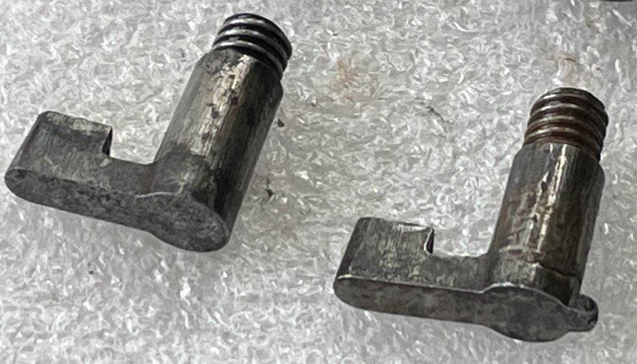

Message  poudreverte Mar 21 Juin 2022, 19:51
Il y a un petit truc infaillible et infalsifiable pour distinguer un 74 d'un 73 du premier coup d'oeil, sans rien demonter, qu'il ait été rebronzé ou pas, poncé, marquages effacés, et meme si le barillet n'est pas d'origine...
Révolver 1873 modifié en carabine ! ? - Page 2 73b10    Révolver 1873 modifié en carabine ! ? - Page 2 74b10
Voyez vous cette petite protuberance sous le verrou de l'axe de barillet du 74 ?  salut
Révolver 1873 modifié en carabine ! ? - Page 2 Verrou10

Message  paulsavoy Mer 22 Juin 2022, 21:40
poudreverte a écrit:Il y a un petit truc infaillible et infalsifiable pour distinguer un 74 d'un 73 du premier coup d'oeil, sans rien demonter, qu'il ait été rebronzé ou pas, poncé, marquages effacés, et meme si le barillet n'est pas d'origine...
En effet simple et et efficace, merci bien  Révolver 1873 modifié en carabine ! ? - Page 2 2437805574
