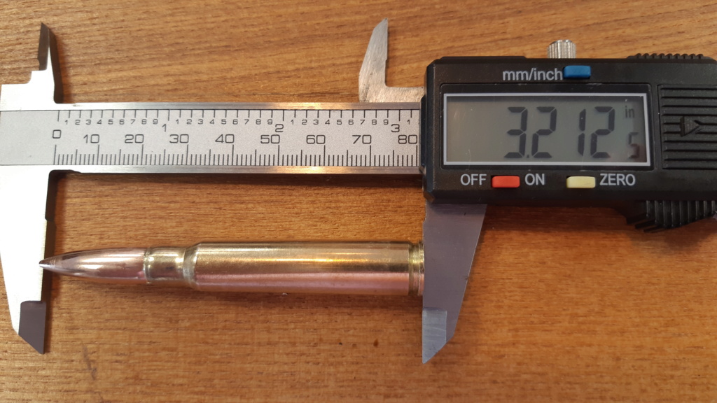

Afin de me faire la main, j'ai utilisé des douilles sans amorces et sans poudre pour insérer l'ogive
Je précise, il s'agit de celles-ci dessous:
Mes douilles sont désamorcées, je les ai mise à la bonne longueur, l'amorçage ne pose pas de difficulté particulière et j'ai siégé mes ogives
précision sur la photo, l'ogive dépasse bien du pied à coulisse mais la longueur de la cartouche est bien celle indiquée qui m'a été conseillée par mon armurier avec un logiciel tenant compte de ma poudre et du type d'ogive par rapport à la taille de la chambre de mon K98. Il y a passé 20mn...
mais je reviens vers vous pour le sertissage
Je vous joins 2 cartouches finies
je n'aime pas du tout le bord des lèvres.
J'ai comme l'impression que le sertissage est trop fort et que j'y suis allé comme un bourrin
Le laiton semble pincé et par endroit, un peu fendu. Bref, du travail bien dégueu...

Tout d'abord, je souhaite vivement remercier tout ceux qui ont répondu à mes questions précédentes (8X57 et des poussières)
Vos informations recoupées avec celles de mon armurier et...un livre de rechargement (que vous m'aviez recommandé de commander fissa) que j'ai bien commencé à lire m'on permis d'avancer (encore que plus on en lit, plus cela devient compliqué mais c'est là tout l'intérêt me direz vous)

Tu n’y es pas allé de main morte
Bon si c’est pour un mauser 98 tu oublies le sertissage et ça ira très bien comme ça

Surtout que "serti" comme ça, le collet doit avoir gonflé suffisamment pour moins retenir ta balle!

Allobroges a écrit:Tu n’y es pas allé de main morte
Bon si c’est pour un mauser 98 tu oublies le sertissage et ça ira très bien comme ça![]()
Je suis entièrement d'accord ! Le sertissage des cartouches de zebulon me semble bien excessif. La durée de vie des douilles risque d'en souffrir.
Je possède deux armes en 8x57 JS (semi-auto Hakim et carabine Husqvarna de type Mauser 98) et une arme en 8x60 S (FR-8 recanonné).
Sur ces trois armes, je tire des projectiles Partizan avec gorge de sertissage ce qui simplifie largement la vie.
Pour le Hakim, je pratique le sertissage dans la gorge pour des raisons de sécurité avec un fusil semi-auto. Il s'agit d'un sertissage "moyen" (j'ai bien conscience de l'imprécision de ce terme même s'il s'agit de la terminologie utilisée dans le Malfatti). Par habitude, j'ai dupliqué ce sertissage pour les cartouches destinées à la carabine Husqvarna même s'il est probablement inutile.
Je ne sertis pas pour le FR-8.
On règle l'intensité du sertissage en vissant (plus fort) ou en dévissant (moins fort) l'outil dans la presse. Il faut y aller progressivement jusqu'à atteindre le sertissage voulu. C'est visuel et plutôt subjectif...

La demande concernait le réglage de l'outil LEE ; donc si j'ai bien compris il s'agit de sertissages réalisés au Crimp-Die LEE.
Auquel cas le collet n'aura pas gonflé en dessous du sertissage ; avec le Crimp-Die on peut forcer en butée sans rien bouziller (sauf l'outil, si l'on est trop costaud, mais faut être super-balaise). Ne rien bouziller ne veut pas dire "ne rien abîmer", car la balle s'en trouve bien étranglée et déformée, ce qui ne peut pas arranger la précision ; et la lèvre du collet souffre exagérément.
Les sertissages présentés ici sont corrects pour des cartouches de manipulation, qu'on va éjecter une infinité de fois ; même pour des magasins tubulaires c'est trop ! Pour un Mauser 98, sauf problèmes d'inflammation de la poudre y-a pas besoin de sertir.
Le Crimp-Die LEE, il ne faut pas forcément le "régler" : juste le positionner pour que (avec shell-holder mais sans cartouche) le bélier monté au maximum provoque la fermeture complète de la pince (c'est observable par le dessus).
Mais pour le sertisssage on ne devra jamais aller jusque là.
- Alors certains remontent un peu l'outil pour qu'au PMH les lèvres ne soient pas totalement fermées, et sertissent toutes les cartouches en butée. C'est régulier en dimensions mais pas forcément en force de rétention de projectile.
- D'autres, descendent au contraire l'outil pour que la zone de travail se place avant le PMH, afin que l'effort à donner sur le levier soit plus important, ce qui permet de mieux l'apprécier ; et font en sorte de toujours donner le même effort. C'est vraisemblablement moins régulier en dimensions, et plus régulier en force de rétention.
- On parle même de leviers dynamométriques, mais leur intérêt est discutable...
Les 4 petits plis sont liés au principe de l'outil, une pince à 4 branches. On peut dire que ça fait pas joli, mais on peut aussi dire que ça fait sérieux, vu que certaines cartouches militaires étaient serties de cette façon. En cartouches militaires on voit d'ailleurs des sertissages bien plus curieux, comme les pincements à mi-collet des 303 British, ou les coups de pointeau des 8 mm Lebel Mle 1886.
Pour plus d'infos sur le Crimp-Die LEE, voir ici :
http://p.lacour.malvaux.free.fr/Reload/FCD_LEE.pdf
Relis bien ton bouquin : c'est le culot, qu'on insère dans le collet, pas l'ogive !

Tu as bien fait d'omettre la poudre, car si tu insères l'ogive (pour faire des balles dum-dum ?) ça diminue le volume interne et nécessite de réduire la charge de poudre.zebulon a écrit:... Afin de me faire la main, j'ai utilisé des douilles sans amorces et sans poudre pour insérer l'ogive ...
