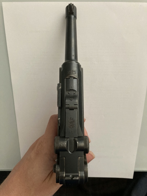

Bonjour à toutes et à tous !
Voilà ça y est, après des années de recherches et d’attente, je me suis enfin décidé à sauter le pas : j’ai fait l’acquisition d’un luger P08, dans un très bon état qui plus est ! Voyez plutôt :
Luger P08 : questions sur les marquages et conseils pour le tir 622d3410
Luger P08 : questions sur les marquages et conseils pour le tir 6d052510
Luger P08 : questions sur les marquages et conseils pour le tir C1362710
Comme vous pouvez le voir sur ces premières images, il s’agit d’un DWM de 1921. Le canon est miroir de chez miroir, donc j’imagine qu’il n’a que peu servi. Pour le reste, la mécanique n’a aucun jeu et tout est au même numéro à l’exception du chargeur. Bref j’en suis complètement gaga 🤪
J’essayais d’en savoir plus sur son histoire à ce vieux monsieur, mais j’ai beaucoup de mal à trouver l’origine de plusieurs de ses marquages. Je fais donc ça appel à vous, ô grands sages et experts, pour essayer de m’aider 😁
Tout d’abord, j’ai trouvé ces 3 poinçons à côté du canon et je n’arrive pas du tout à trouver ce que cela signifie :
Luger P08 : questions sur les marquages et conseils pour le tir 1df11910
J’imagine que ce sont des marquages de réception ou de « test » mais j’ai beau chercher sur d’autres sujets de ce même forum, impossible de trouver des poinçons qui y ressemblent … Avez vous une idée ce que ça peut être ?
2eme grosse interrogation : j’ai, sur la poignée, le marquage du régiment. Jusque là, vous me direz, rien de plus normal. Cependant, impossible de savoir à quoi ça correspond ! J’ai fait plusieurs recherches, mais je n’arrive pas à savoir ce que ça signifie :
Luger P08 : questions sur les marquages et conseils pour le tir 7d473a10
Auriez vous une idée ? 😊
Enfin, dernière question qui n’a aucun lien avec les marquages : quelles munitions manufacturées pour le tir ? J’ai eu vent de la potentielle « fragilité » du grand père avec les munitions actuelles et, comme je ne recharge pas moi même et ne connais personne qui recharge, je me demandais si du 9 subsonique pouvait faire l’affaire. Sachant que je ne vais pas tirer beaucoup avec (peut être 100 cartouches par an), quels conseils pouvez vous donner à un néophyte comme moi ? 😊
Merci beaucoup pour votre aide en tout cas (et désolé de la longueur de ce post 😘)

Ce P 08, fabriqué en 1921, sous la République de Weimar, a été équipé d'une sécurité de démontage (schywie) et a été versé à la police; le marquage de la poignée est donc l'affectation à une unité de la dite police: lu1900, grand spécialiste et d'autres membres nous en diront plus, car j'ai la flemme de chercher dans ma documentation!
Les poinçons de contrôle et d'épreuve, sur la droite sont caractéristiques de la période...La production de P 08 sous Weimar a été relativement faible par rapport à celle de l'époque impériale, cependant, malgré tout, elle intéresse moins les collectionneurs
Les cartouches du commerce de 124 grains ou 8 grammes conviennent, Geco par exemple à défaut de cartouches rechargées. La balle de 8 grammes a été employée dès l'origine, en 1902 pour la cartouche de 9 mm Parabellum.

Schutzpolizei Düsseldorf
Police municipale de Düsseldorf , 6ième district et 482 ième arme
Il a quel n° & lettre ce lulu ? Merci

Pour "S.D.VII", je dirais a priori "Schutzpolizei (S) Düsseldorf (D) Oberhausen (VI)"... Qui confirme Luger P08 : questions sur les marquages et conseils pour le tir 4151426446  (ou infirme Luger P08 : questions sur les marquages et conseils pour le tir 3812269126 ) ?
Luger P08 : questions sur les marquages et conseils pour le tir 72113
Edit: lu1900 a été plus rapide Wink

Comme notre ami kri1942 , P08 de police équipée de la sûreté schywie , la sûreté de chargeur Walther a été supprimée.
S.D. Schutzpolizei Düsseldorf (?? Je pense ) XI , 6 ème district , arme numéro 462.
Oups on a tous répondu ensemble

Message  maxignac Mar 10 Mai 2022, 13:48
Merci pour la rapidité de vos réponses ! C’est un véritable bonheur 😊
Visiblement, les infos se recoupent ! Je sais donc ou il a servi, c’est chouette 🥳
Lu1900 : c’est le numéro 8323, pas de lettre ! Si j’ai bien compris, ça veut dire qu’il fait parti des 9999 premiers produits en 1921 c’est ça ?
AlexSupertramp : étant vraiment néophyte mais avide de connaissances, saurais tu m’expliquer quelle est la différence entre ces 2 sécurités ?

Sûreté Schywie (en rouge) , évite la percussion lors du démontage en bloquant la gâchette.
Sûreté Walther ( en bleu ) qui a vraisemblablement été retiré, est une sûreté de chargeur qui bloque la détente en absence de chargeur.
Une recherche rapide sur la toile te donnera les réponses de façon plus précise et parlante que moi.Luger P08 : questions sur les marquages et conseils pour le tir Be3b5710

Attention, tous les P 08 de police n'ont pas reçu la sécurité de chargeur et pour ceux qui l'ont reçu, elle a été désactivée ou supprimée vers 1937: pour s'en assurer, il suffit de constater ou non la présence d'un orifice sur la carcasse sous la gauche de la plaquette gauche.
Un exemple:
