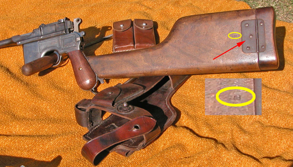

C’est une lettre gothique couronné poinçonnée sous la charnière, je ne suis pas chez moi je fais une photo quand je rentre.

Message  Mauser96 Sam 30 Avr 2022, 21:01
AlexSupertramp a écrit:
Non c’est l’inverse les crosses commerciales ont un anneau/pontet rectangulaire sur la charnière que n’ont pas les modèles militaires 1912 war Time ou 1916 red nine .
C’est un lettre gothique couronné poinçonnée sous la charnière, je ne suis pas chez moi je fais une photo quand je rentre.
Avis C96 Red Nine 671531. Désolé pour la qualité de l'image mais je n'ai pas l'original sous la main pour un gros plan.

Message  Greg47 Sam 30 Avr 2022, 22:12
D’accord. Vu. Merci pour la précision
