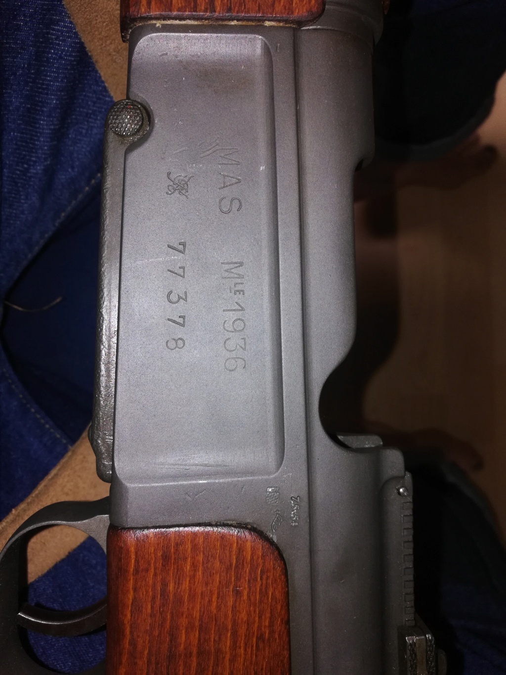

Bonjour à tous !
J'ai acheté chez Cartry un MAS 36 second type en 7,5 x 54 MAS, et je me suis rendu compte qu'il n'est numéroté qu'en deux endroits : le boîtier de culasse et la baïonette.
Voici le numéro sur le boîtier de culasse :
Le numéro de la baïonnette :
Je n'arrive pas à identifier la lettre (un K ?) ni ce qui signifie les espèces de dessins gravés sous le calibre du fusil à la verticale du pontet.
Je n'ai pas l'outil adapté pour démonter le fût donc j'hésite à le faire...
Aucun numéro sur crosse, fût, pontet, culasse... rien
MAJ : apparemment c'est bien un K la lettre, avec une gravure par dessus ou je ne sais quoi....
MAJ 2 : la baïonnette est du premier type d'après ce lien : armesfrancaises.free.fr/baio%20MAS%2036.html
Elle comporte le numéro 78 et le fusil semble être un K 77378, je ne sais pas s'il y a un lien entre le numéro de la baïonnette et les deux derniers numéros du fusil, mais c'est une baïonnette premier type et le fusil lui est second type... Peut-être une magouille pour ajouter de la valeur au fusil ?

concernant les "dessins" au dessus du pontet, il s'agit de poinçons de banc d'épreuve allemand. Ulm et Munich, a priori.

Le K 77378 a en principe été produit vers le début de l'année 1945.
C'est dommage de ne pas démonter l'arme car sous le canon on trouve l'année de fabrication ainsi que le code du fournisseur d'acier.

Il y a plusieurs lettres frappées les unes sur les autres ... trois, je pense, dont un "I" et un "K".

En fait il semblerait que ce soit plusieurs "K", le premier ayant été frappé à l'horizontale, la frappe a été répétée dans le bon sens...feder504 a écrit:Il y a plusieurs lettres frappées les unes sur les autres ... trois, je pense, dont un "I" et un "K".

Je viens de télécharger la photo pour la mettre dans le bon sens et l'agrandir ... Ce sont bien 2 "K" cursive, l'un sur l'autre, celui du dessous désaxé de presque 90°.
Le plus droit est le plus profond, il a dû être frappé par dessus après constat de l'erreur de la première frappe.

Cette arme a théoriquement été expédiée de la MAS en mars 1945. Si vous voulez vérifier : Châtellerault, archives de l’armement, série 2H3, registres 41 et 42. Les matricules de chaque arme de chaque lot expédié (environ 100 par lot) est indiqué, mais comme ça vient, pas dans l’ordre.
On note, sur les MAS 36 de la libération, quelques problèmes de marquages dont visiblement on se fichait (erreur de chiffres dans le matricule, MAS 36 normal marqué CR 39…)

Merci beaucoup pour tous vos messages !
J'en sais un peu plus sur ce fusil alors, et avez-vous des infos sur le lien potentiel entre le 78 de la baïonnette et le 78 du boitier de culasse ?
Pour le canon je le démonterai dès que possible

Réponse tardive, mais j'ai démonté le fusil, et le canon est de 1953... Un peu déçu :/

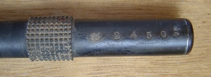

J'ai un prem type , sa baïo porte les deux der n° de l'arme
Est-elle bronzée "noir de guerre" et sans trou de déverrouillage ?
...avec les deux derniers chiffres du numéro de série gravé sur l'écrou de poignée cela ressemble plutôt à une deuxième type: les 1er type ont le Nr de série complet marqué sur la tranche de la poignée:

Ma baïonnette du 1er type n'a que les deux chiffres en bout de poignée. Version intermédiaire ?FUEGO a écrit:...es-tu sûr qu'il s'agit d'une baïonnette 1er type ?Hujé a écrit:

Les Baio 1er type de dernière fabrication on effectivement comme les 2eme type que les 2 derniers chiffre du numéro de série

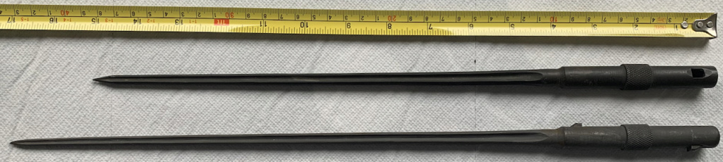

Je possède deux baïonnettes de MAS 36 sans aucun n°, et de longueurs différentes.
L'une est incomplète, il manque le système de fixation.
Les seuls marquages :
À quels types correspondent-elles ?
Pour celle qui est complète, il n'y a qu'un seul trou sur l'écrou de poignée. [Edit : en fait non, j'avais mal regardé, il y a bien les deux trous sur l'écrou.]

Bonjour.
La plus courte des deux ressemble à une baïonnette de MAS 36 CR 39, à moins qu'il ne s'agisse d'une baïonnette de MAS 36 raccourcie pour un autre usage.

Aghjola a écrit:Bonjour.
Peut-être pour aller au combat contre une armée de maigrichons peu vêtus .....

Elle ne semble pas avoir été raccourcie a postériori de sa fabrication, le phosphatage est intact et le profil de la pointe rigoureusement identique à celui de l'autre.Aghjola a écrit:Bonjour.
Bon, grâce à cet excellent site http://armesfrancaises.free.fr/baio%20MAS%2036.html le mystère est levé : j'ai 2 deuxième type dont une de CR 39.
Me reste à trouver un levier-arrêtoir, son ressort et l'écrou de poignée pour en compléter une.
