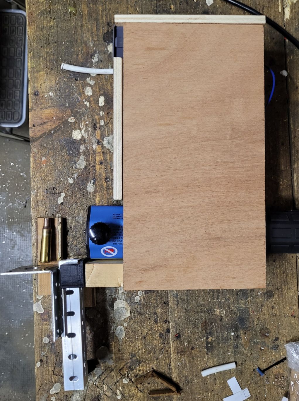

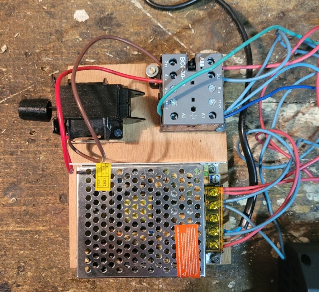

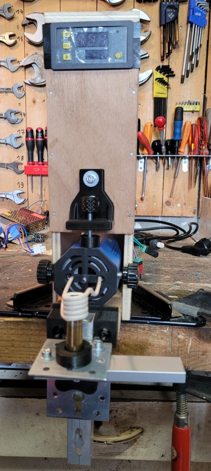

Bonjour, j'ai pris pas mal de retard sur mon projet. Ca ira sans doutes plus vite quand je ne passerais plus mes journées sur mon trône
Voici quelques photos pour donner une idée .
Il me reste à fixer l'électroaimant qui permettra l'appui sur le bouton et faire les câblages .
Il me reste aussi a finaliser le support - trappe à douilles (des guides douilles de différents diamètre seront fait en impression 3D afin de s'adapter aux différents calibres) Ce support est télescopique afin de régler la hauteur des douilles. Le tout sera fixé sur un support LEE afin de l'installer sur mon établi de rechargement .
La bobine d'induction (non présente sur les photos) sera installée à la fin du projet
Encore pas mal de boulot.....
Je ne manquerais pas de vous montrer la suite d'ici une grosse semaine je pense
Sinon, pour info, je viens de m'apercevoir que je ne suis pas le seul à avoir eu l'idée d'utiliser cet appareil, une personne en a fabriqué un automatique (ca ne sera pas le cas du miens) à base d'impression 3D
https://www.thingiverse.com/thing:5269932
Place aux photos :
Sur cette deuxième photo, je n'ai pas mis le support de douille dans le bon sens

Bonjour, ça y est, c'est presque fini.
Ca l'aurait été si le solénoïde de serrure de porte de voiture qui sert à appuyer sur le bouton poussoir de l'appareil à induction n'était pas parti en fumée lors de mes essais prolongés avec la minuterie
Toutes les pièces en plastique noir (boutons, équerre, guide douille) sont imprimées en 3D.
Après avoir trouvé un autre solénoïde, il ne me restera plus qu'a fixer un tuyau sous le guide douille afin que celle ci tombe dans un bidon d'eau une fois le recuit effectué .
dgil01- Membre confirmé
- Nombre de messages : 467
Re: Recuit des douilles par induction
Ah, je pense que tu ne peux pas couper directement le 220 V alimentant l'appareil, parce qu'il doit rester sous tension entre les phases de chauffe ?
Pour éviter que le solénoïde ne surchauffe, tu pourrais appuyer le bouton par un poussoir à ressort maintenu par une gâchette ; le solénoïde n'ayant alors qu'à actionner brièvement la gâchette.
Sinon, en solénoïdes puissants et "service continu" il y a les relais de commande de moteurs ; on peut enlever les contacts pour profiter de toute la force, et accrocher ce qu'on veut à l'armature mobile. Alors bien sûr, il faut du 220 V (ou 380, ou 24 ou 48 volts), et la temporisation ne pourra pas forcément fournir et couper directement ça...
Mais il y aurait peut-être une astuce simplificatrice : il existe des blocs auxilaires qui se clipsent sur les relais, et qui contiennent une temporisation réglable, ré-amorcée par le mouvement du relais (il y a plusieurs types avec des plages de réglage différentes, fractions de seconde, secondes, dizaines de secondes). En la cablant judicieusement cela ne pourrait-il pas constituer une temporisation dotée de la force mécanique suffisante pour enfoncer un poussoir ?
Ce genre de truc est souvent mis au rebut, quand on ré-équipe une machine on change souvent tous les éléments de l'armoire, et ça a peu d'autres usages donc les électriciens ne les récupèrent pas.
C'est sans doute fiable, mais je ne sais pas si c'est très précis...
Verchère a écrit:Ah, je pense que tu ne peux pas couper directement le 220 V alimentant l'appareil, parce qu'il doit rester sous tension entre les phases de chauffe ?
Bonjour Verchère, c'est exactement ca, quand il est trop chaud, il y a des ventilos qui tournent.
C'est vrai que je pourrai sortir les 2 fils du poussoir mais je veux essayer de garder l'intégrité de mon appareil.
Pour le relais télémecanique, j'y avais pensé mais je n'en trouve pas en 12V Continu. Je pourrai en prendre un en 220V, ma minuterie chinoise est censée résister (mais je n'ai pas trop confiance).
J'ai essayé hier avec une bobine de petite électrovanne mais pas assez puissant. Je vais essayer avec une solénoïde de carbu.
En tout cas, merci pour tes conseils toujours très avisés

Ca y est, c'est fini et ca fonctionne
Restera plus qu'à enlever le scotch (lorsque la colle aura prise), coller quelques étiquettes et installer un tuyau sous la trappe qui permettras de guider la douille vers un sceau d'eau.
La commande électrique
La vue de devant
La trappe ouverte
Vue intérieure avec la solénoïde qui appuie sur le poussoir
Douille en chauffe au bout de 4 secondes
Douille, avant et après recuit
J'ai fait 20 douilles de 348, ca fonctionne super bien. Je pense que 3 secondes suffisent.
La vue de devant
La trappe ouverte
