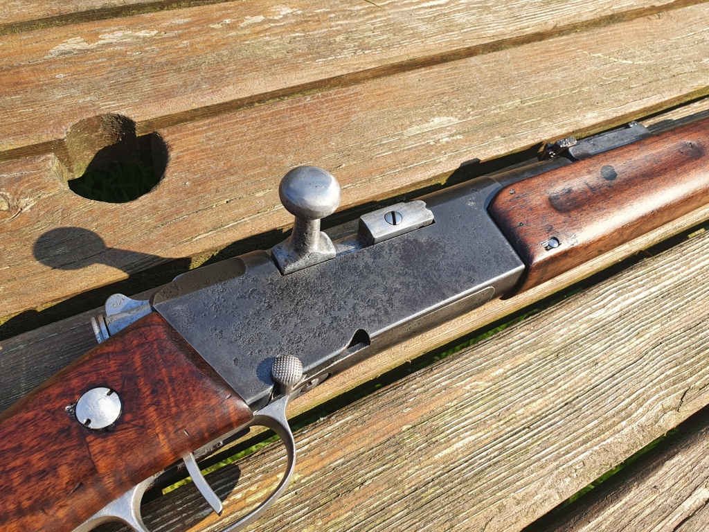

Bonjour tout le monde,
Depuis le temps que j'en voulais un plutôt potable : un lebel de 1917 monomat
Du coup j'initie ce post pour avoir vos avis sur la marche à suivre et/ou le suivi des actions effectuées dessus.
A première vue, il n'est pas dans un mauvais état.

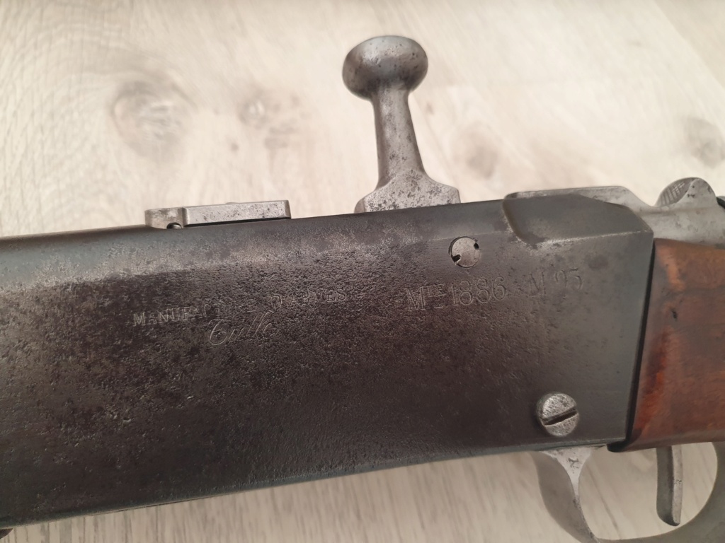

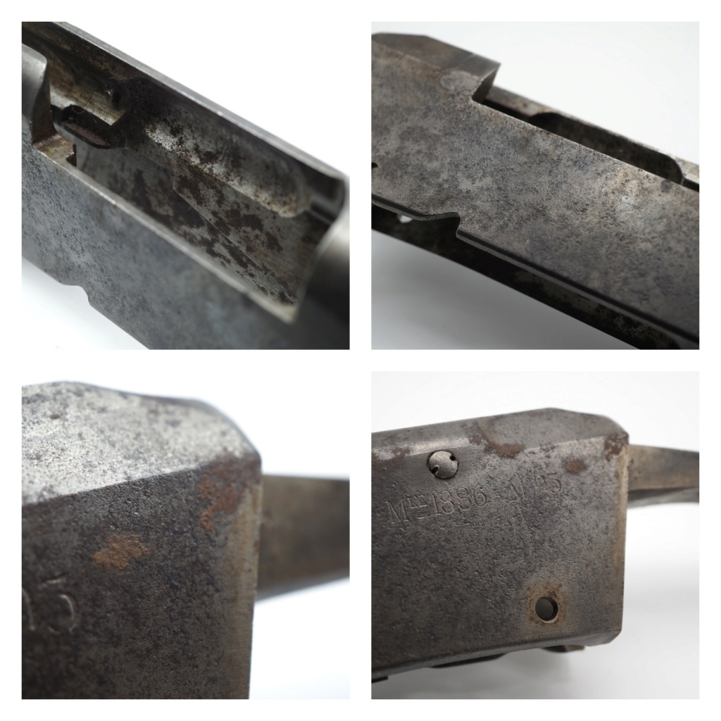

- Quelques taches de rouilles sur le boitier
- De la rouille superficielle sur les grenadières (désolé si je n'ai pas la terminologie exacte pour toutes les pièces > j'apprends !)
- Néanmoins, la partie métallique semble quand même relativement piquée, style peau d'orange, mais pas encore piton de la fournaise non plus.
- Pour le bronzage, beuuh, pas sur qu'il reste grand chose, même si on est pas sur du "blanc"

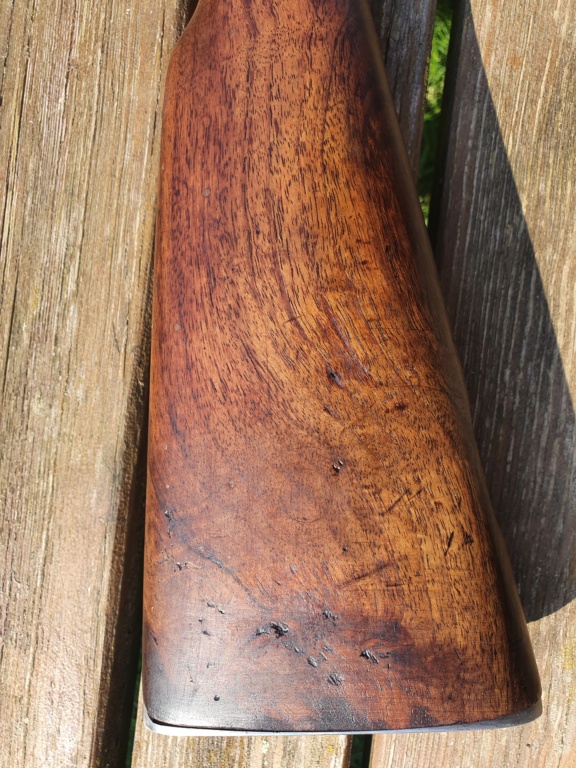

- Le bois semble correct, quelques accrocs, des traces de mauvais manip genre serré dans un étau… mais rien d'irrattrapable à la pate mouille. Quelques trou de vers.
- Il manque le battant de crosse (j'ai pas encore le droit de poster dans la rubrique, mais si quelqu'un a ça en stock, je suis fortement intéressé !
Je le trouve plutôt sympa dans son état.
Néanmoins je vais poser les questions quand même :
- Bronzage de la carcasse :
L'acier est suffisamment sein pour être nettoyé et poli. Mais le mieux est l'ennemi du bien
> Ne rien faire ?
> Repasser un coup de bronzage à froid pour raviver ?
> Rebronzer toute la pièce (auquel cas je préfèrerai passer par un armurier là... car j'ai rien à dispo pour faire de la couche)
> Nettoyer l'intérieur du boitier me semble compliqué. C'est là qu'il y a le plus de rouille / crasse
- Le bois.
> Je l'ai décrassé à la térébenthine
> Je comble les trou avec de la cire d'antiquaire teinte noyer
> Léger passage à la 000 puis huile de lin + térébenthine pour achever

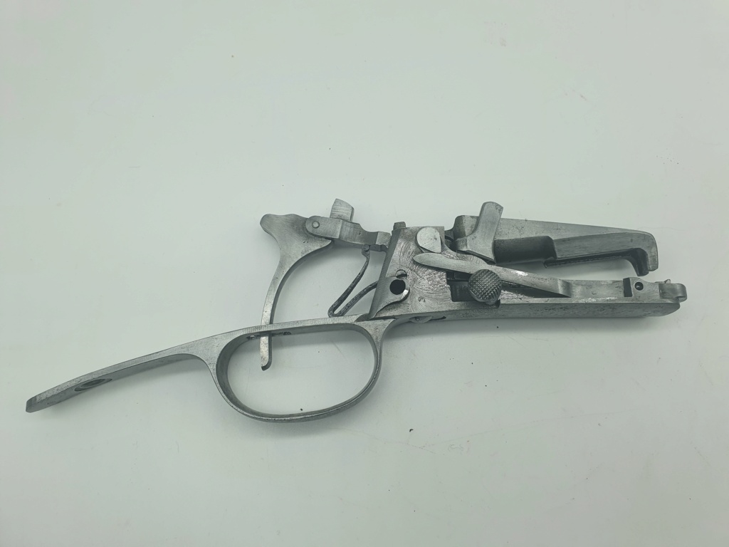

Pour le mécanisme de culasse, j'ai déjà nettoyé :

Je pense qu'il est trop piqué pour être remis "comme neuf", mais pas assez pour ne rien faire. On dirait qu'il a été autrefois dérouillé, puis oublié un moment et re-rouillé...
Le bronzage à la couche supposerait un polissage soigné, qui ferait d'autant plus ressortir les piqures.
Alors peut-être essayer un bronzage à froid, délibérément moche dans l'espoir que les piqures se "fondent dans la masse" ; en polissant à minima, juste pour que la surface ne râpe pas...
Le plus embêtant, c'est presque les parties où le bronzage d'origine est encore là.
Le bois est bien esquinté, ça m'étonnerait que les enfoncements et les traces d'étau disparaissent à la pattemouille !
Tout ce qui peut se masquer à la cire allègera le tableau, mais le rapièçage a beau être d'usage sur un Lebel de la guerre de 14, là il en faudrait beaucoup. Enfin, je dis ça mais comme j'aime bien ajuster des pièces sur le bois, je le ferais quand même.

Pour le bois, je me suis contenté de boucher les trous de bestioles à la cire. J'ai laissé les gros éclats comme tel et fait un peu de patemouille.
Un léger coup de ponçage, passage teinte noyer pour essayer d'adoucir puis cire.
Je mettrai quelques photos une fois sec.

Re: Remise au propre d'un lebel
Hello,
Voilà ce qu'il en ressort :
- Bois nettoyé, légèrement poncé, reteinté, huilé.
- J'ai réussi à avoir une grande partie des trace d'étau et les trous de vers (j'ai repeint la cire avec de la peinture à maquette : ca se voit encore un peu hélas).
Pour l'acier, j'ai rebronzé à froid le boitier puis je l'ai patiné avec de laine d'acier 000 pour atteindre le ton des parties encore bronzée.
Je ne sais pas si cela se voit sur les photos pour autant...
Serait ce raisonnable d'aller plus loin ?
Max
Max
