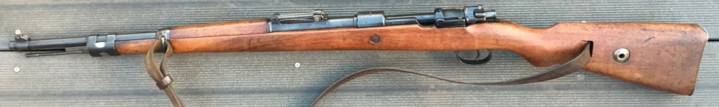

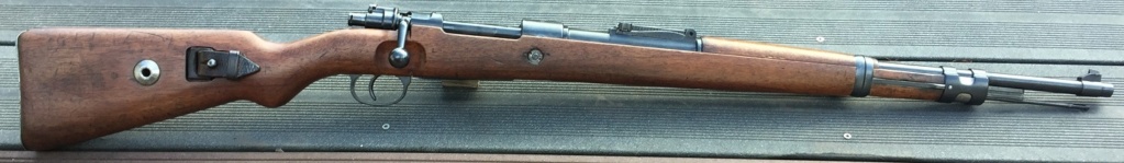

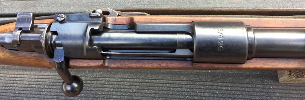

Je vous présente ma nouvelle acquisition, un K98K  S/42G 1935 à environ 182.317 expl
Mon estimation du mois de production de ce S42G n° 8272g
182317 / 12= 15193   Moyenne théorique fabrication mensuelle
                    Suivant ma propre conjecture
janvier  9999  +  5194a              =15193
février  4805a + 9999b +  389c   = 15193
mars    9610c + 5583d              = 15193
avril     4416d + 9999e +  778f   = 15193
mai      9221f +  5972g              = 15193
juin      2300g                         =   2300
                                  Total:     78265
C'est le 78.265 ème K98K fabriqué en juin 1935
Bien entendu les chiffres que je donne n'engage que moi si un lecteur estime que ce que j’avance est erroné, voir fantaisiste il peut faire un erratum du moment que c’est factuel et sourcé  merci d’avance.
              Les codes « G » étant assez rare il me faut  un nombre important de photos pour passer en revue  les marquages  présents sur cet exemplaire, il est totalement mono matricule  sans poinçon parasite en 8x57IS au canon presque miroir.

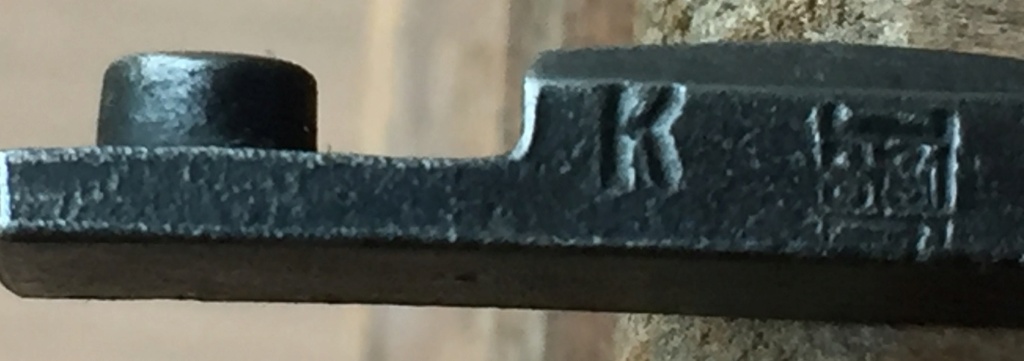

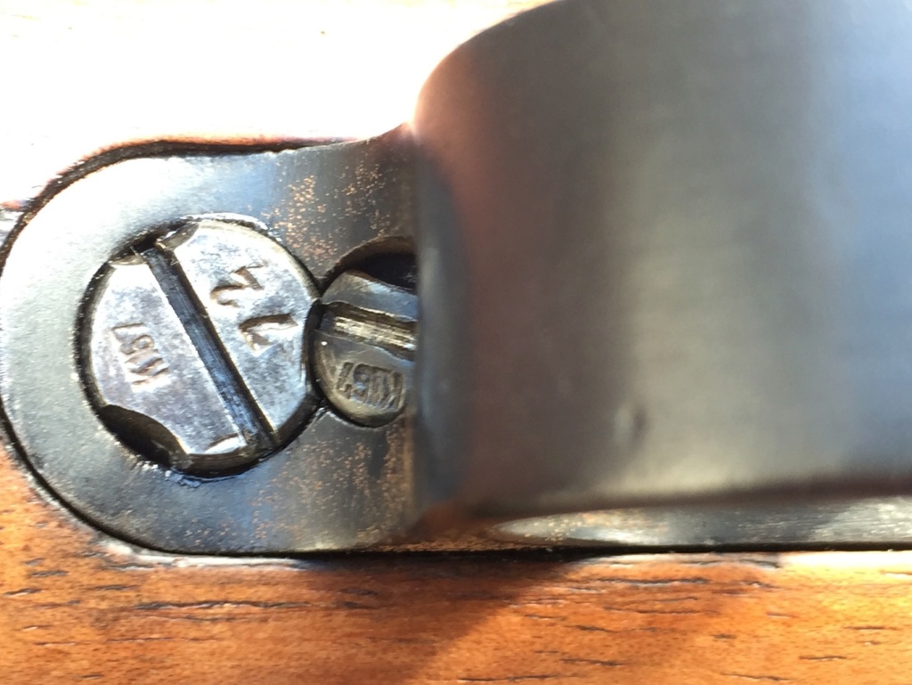

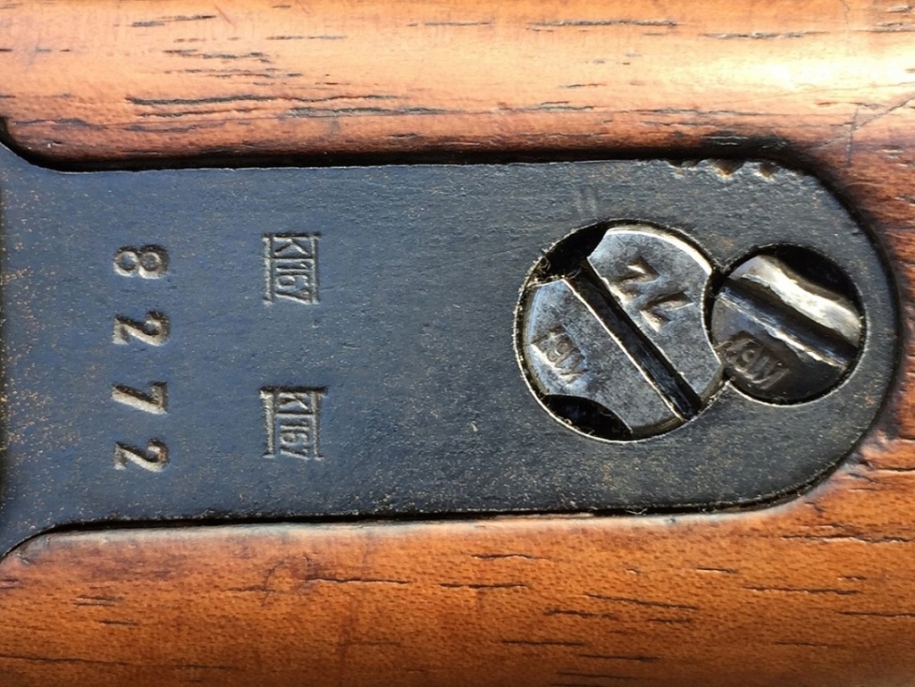

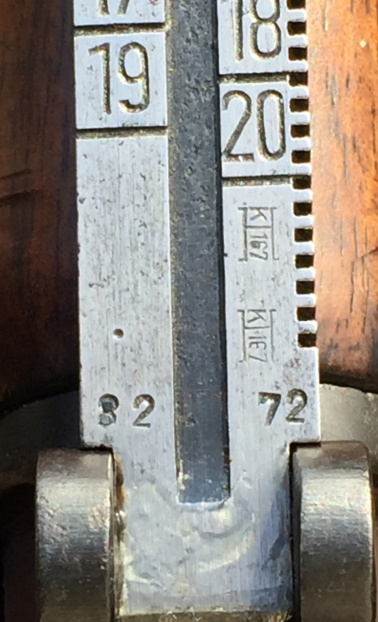

Je passe aux numéros de série et aux poinçons qui sont nets et bien marqués

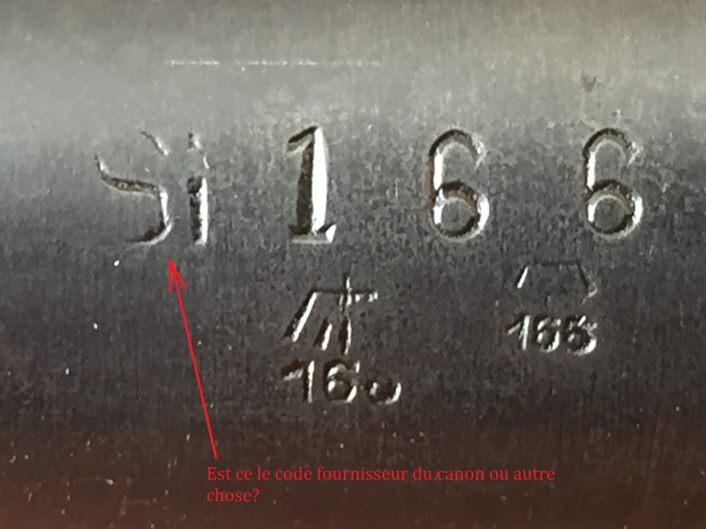

Je me pose des questions sur ce qui est inscrit sous le canon au niveau de la hausse  peut être le fournisseur de l'acier du canon?

Message  feder504 Lun 21 Fév - 1:01
Le WaA 211 est plausible sur une arme de la série "g", car on le retrouve sur la série "k" sans savoir s'il est sur les séries entre la "f" et la "h", d'après les exemplaires recensés ... Encore un "trou" dont il est possible de resserrer les bords si chaque (heureux) possesseur d'une arme de ces séries de 1935 prends la peine de communiquer son n° ...!
"Si" est le code de "Silesia", le fournisseur de l'acier du canon.
Pour la numérotation, il suffit de voir, dans le tome 1 des Karem & Steves, la production mensuelle de l'année 1935 (p. 233) et l'estimation de la numérotation d'après les exemplaires recensés, de 1934 à 1938 (p.237).
On y apprend que cette numérotation, commencée en 1934, n'est pas revenue à zéro en 1935, le retour à la normale commençant avec l'année 1936.
La production du 98k réglo daté "K" a commencé au n° 1 sans lettre, bien sûr, et s'est terminée dans la série "a", avec une production estimée à 17000 pièces.
Celle du 98k daté "G" a commencé dans la série "a" et s'est terminée dans la série "s", avec une production estimée entre 157700 et 166000 pièces selon les savants calculs des auteurs (production annoncée par Mauser : 152494).
Cela ne permet qu'une datation "à la louche de jonglage" ... Je vous la fais :
Sachant que des n° de la série "a" des "G" sont plus bas que le dernier observé de la série "K" (exemple : G 6806a, K 8025a) on peut déjà déduire que ça commence bien ...  Un K98K S/42 G dans les moindres détails 404219
Je vais donc commencer arbitrairement 1935 avec le 7000a ... et utiliser les chiffres de production donnés par l'usine, arrondis.
Cela nous donne :
Janvier ........: 9000 ex., soit le dernier aux environs du : 6000b (donc on repart avec 6001b théorique début février, et ainsi de suite pour chaque mois)
Février ........: 6000 ex.  -----------------------------------: 2000c
Mars ...........: 14950 ex. ----------------------------------: 6950d
Avril ...........: 8000 ex. ------------------------------------: 4950e
Mai ............: 14000 ex. -----------------------------------: 8950f
juin ...........: 16000 ex. -----------------------------------: 4950h
Toute la série "g" devrait donc être, "à la louche", du mois de juin 1935.

Message  waffenampt Lun 21 Fév - 12:08
bbl56 a écrit:Sur mon S 42 G, j'ai deux Waffenamt, mais je ne suis pas capable de lire le chiffre.
 Un K98K S/42 G dans les moindres détails 20220210

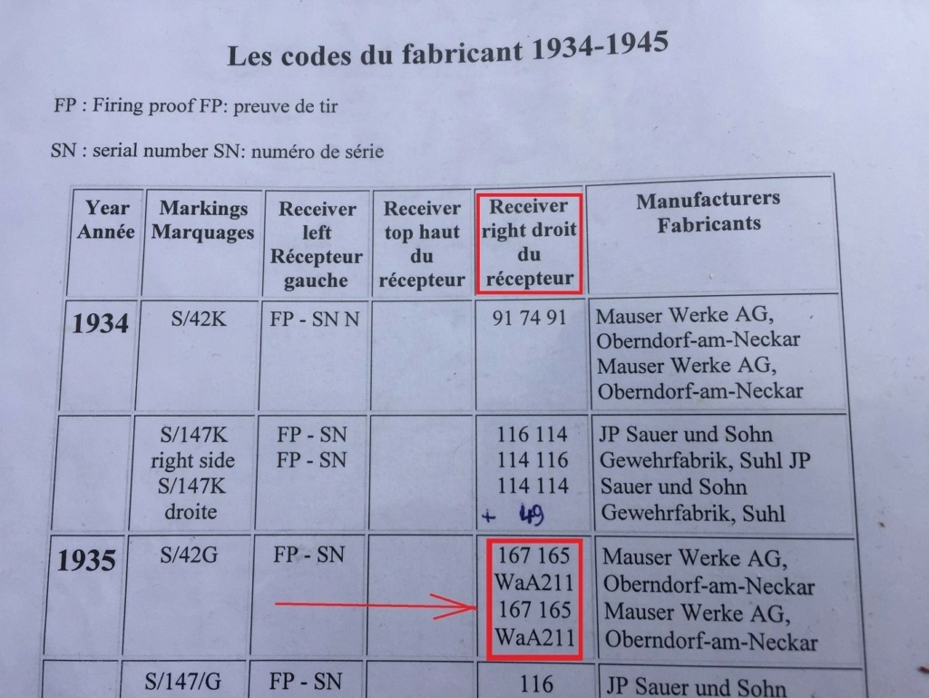

Ta photo n'est pas assez zoomée  prends ton portable  et zoome un max  et reprends une photo de TRÈS PRES.
D'après ma documentation tu dois trouver sur le tiens  que les poinçons
167 .. 165  et 166
WaA211
Sinon demande à "feeder 504  il a des super documentations

Message  konopka Lun 21 Fév - 17:40
Une question sur le code fournisseur "Si": Michel, quelle est ta source, car j'avais lu que ce code posait un problème, ne sachant pas vraiment s'il s'agissait de Sauer, Simson... mais pas trace de Silesia  Un K98K S/42 G dans les moindres détails 3812269126 S'agit-il alors de "Silesiastahl GmbH" de Leipzig? Merci de tes éclaircissements Wink

waffenampt a écrit:
Badabom a écrit:Superbe fusil !
De mémoire, pas de WaA sur le mien, numéro 515e (toujours de mémoire), ce qui le daterait d'avril 1935 d'après les projections précédemment présentées. Wink
Bonjour "badabom"
Ce serai surprenant qu'au côté droit du tonnerre très prêt du bois de crosse qu'il y est pas WaA211
Fait une photo
Ah !
J'irai vérifier ça dans les prochains jours. Wink

Message  obaneck Mar 22 Fév - 0:06
Merci pour les photos de ce beau Mauser. Les G ne courent pas les rues.
Lors de la photo de famille j’avais mis mon Banner de 1934 (avec cannelures de fût, donc) mais le pauvre avait bien souffert et La Croix de Lorraine gravée par le précédent propriétaire a virtuellement disparu Crying or Very sad, quant à mon S42K, je ne l’ai conservé qu’à cause de cette particularité de marquage : civilisé par un sauvage qui a virtuellement tout effacé et supermultimatricule  Un K98K S/42 G dans les moindres détails 248959
Une particularité du Banner : son bronzage à la couche ! En effet sous le ressort de la hausse le canon apparaît tout blanc. Est-ce que le G est encore ainsi ?

Message  feder504 Mar 22 Fév - 1:05
konopka a écrit:Une question sur le code fournisseur "Si": Michel, quelle est ta source, car j'avais lu que ce code posait un problème, ne sachant pas vraiment s'il s'agissait de Sauer, Simson... mais pas trace de Silesia  Un K98K S/42 G dans les moindres détails 3812269126 S'agit-il alors de "Silesiastahl GmbH" de Leipzig? Merci de tes éclaircissements
C'est bien "Silesiastahl GmbH", mais à Gleiwitz (Silésie), pas Leipzig, qui se trouve en Saxe ... Wink  Gleiwitz est aujourd'hui Gliwice, en Pologne, dans l'ex-Silésie allemande ...
Ma source est toujours le Karem & Steves tome 1 (p.247). On ne louera jamais assez le boulot qu'ont abattu ces gars !

Message  konopka Mar 22 Fév - 9:37
 Un K98K S/42 G dans les moindres détails 117219

Message  EKAERGOS Mar 22 Fév - 9:49
 Un K98K S/42 G dans les moindres détails 72113

Message  obaneck Mar 22 Fév - 10:39
Rigoureusement et historiquement exact ! Peut-on cependant considérer que c’était une pré-série ? Very Happy
La question serait à débattre, mais que dire aussi, alors, des S42K fabriqués dans la seconde moitié de 1934 alors que le Kar 98k n’a été déclaré réglementaire que le jour du solstice de l’été 1935 ?
  Techniquement, le S42K est un Kar 98k pur jus, historiquement... Je pense sincèrement que c’est un dėbat stérile. Quant aux autres membres de la famille Kar 98k, notamment le Banner, disons alors que ce sont des cousins proches car dans les mentalités de l’Allemagne de cette époque, il s’agissait de zigzaguer entre les restrictions du traité de Versailles.
  Le Banner n’est pas un vrai 98k, c’est certain. Cela dit, lors de la photo de famille, je lui ai fait une place ...avec d’autres cousins tels que le G33/40 et mes G98 de miliciens. C’était mon idée, sans plus et je ne m’offusque pas pour ça, soyez-en bien certains ! cheers
Amitiés, à tous. sunny

Message  waffenampt Lun 28 Fév - 19:33
obaneck a écrit:Merci pour les photos de ce beau Mauser. Les G ne courent pas les rues.
Exacte "obaneck" sous le ressort de la hausse le canon apparaît tout blanc, mais c'est l'étamage d'étain.
