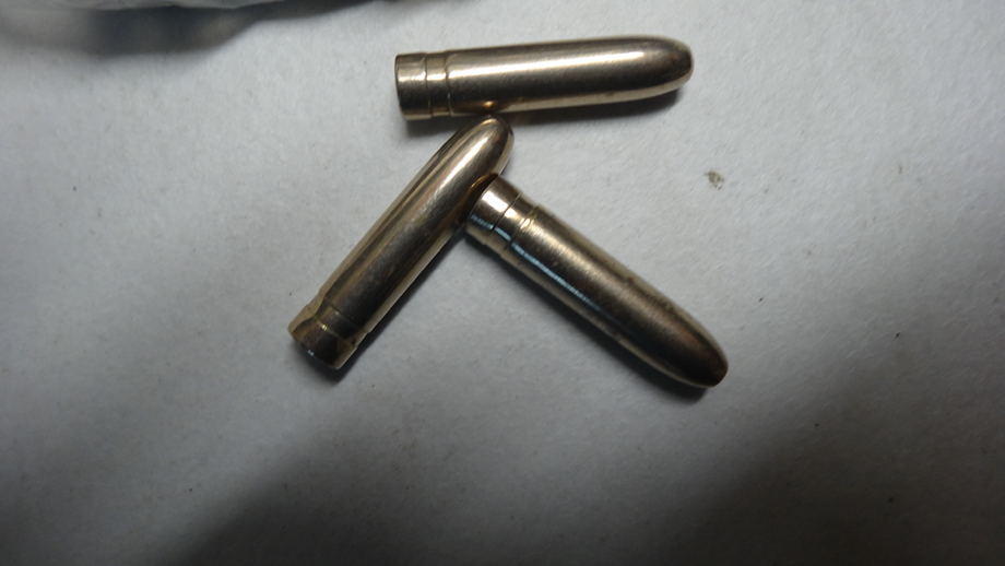

je vous passe une info qui pourra intéresser ceux qui rechargent les 6.5 carcano qui se sont déjà servi chez stitra en italie . Ma dernière commande de 6.5 268 160 gr  hornady 2645 n'a pu être honoré car plus disponibles , alors temporaire ou définitif ? je l'ignore , toutefois ils m'ont proposé en remplacement des balles de 6.5 d'origines  , ça c'était le 29 / 01 je les ai reçu ce jour 100 pieces pour 79 € . ils sont vraiment très réactifs .
voici les balles reçues

Interessant.
Quel diametre?

Message  toulon44 Mer 2 Fév 2022 - 19:31
268

Message  CLOSDELIF Mer 2 Fév 2022 - 20:15
Elles sont plaquées or ?

Message  toulon44 Mer 2 Fév 2022 - 20:56
Les ppu  ok je ne connais pas leur comportement avec les carcano  , pas du tout le même profil ni le même poids.
Ce que je sais c'est que les hornady sont les plus proches des originales et vont très bien avec ces armes.

Message  CLOSDELIF Jeu 3 Fév 2022 - 8:24
Dans le mien, ça marche bien à 100 mètres...et concernant le profil, toutes les armées du monde ont abandonné les balles cylindro-arrondies au profit des ogivales sans changer les armes...avec un net bénéfice !

Message  EKAERGOS Jeu 3 Fév 2022 - 9:00
CLOSDELIF a écrit:Dans le mien, ça marche bien à 100 mètres...et concernant le profil, toutes les armées du monde ont abandonné les balles cylindro-arrondies au profit des ogivales sans changer les armes...avec un net bénéfice !
info stitra 72113
Woui !.....à l'exception notable de l'Italie qui à part quelques rares cartouches expérimentales pointues a conservé à quelques détails près le même projectile d'origine durant toute la période d'utilisation de la 6,5mm Carcano Very Happy
 L'Italie préfera changer de calibre avec le 7,35mm Mle 38 pour les fusils et FM et 8x59mm Mle 35 pour les mitrailleuses
C'est sur que les projectiles d'origine présentés ici sont....."précieux"  ;dans tous les sens du terme.. info stitra 335982
PS: Avez vous constaté une différence de trajectoire entre les balles d'origine et la PPU 139 gr ? Ou entre les armes à pas de rayures progressif et celles plus récentes à pas constant ?

Message  CLOSDELIF Jeu 3 Fév 2022 - 9:18
Hello!
Je n'ai d'expérience qu'avec deux armes: Un Vetterli Vitali 1915 et un Moschetto tardif; donc le premier à canon long et pas progressif et le second, fort court et à pas fixe. Le premier stabilise très bien les PPU en .264...le second exige des .268 !!!

Message  EKAERGOS Jeu 3 Fév 2022 - 9:26
CLOSDELIF a écrit:Hello!
Shocked info stitra 117219 Clos
Etonnant mais celà confirme que rien ne vaut l'expérience  !
Pour mémoire il semble que le pire ait été les fusils 1891 à pas progressif ,raccourcis en 1915/18 et après qui avaient du mal à stabiliser le "stylo volant" qu'était la longue balle de 6,5 (la partie "amputée" à la bouche comportant la partie la plus serrée/rapide des rayures nécessaire à une bonne stabilisation)
