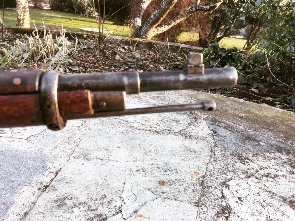

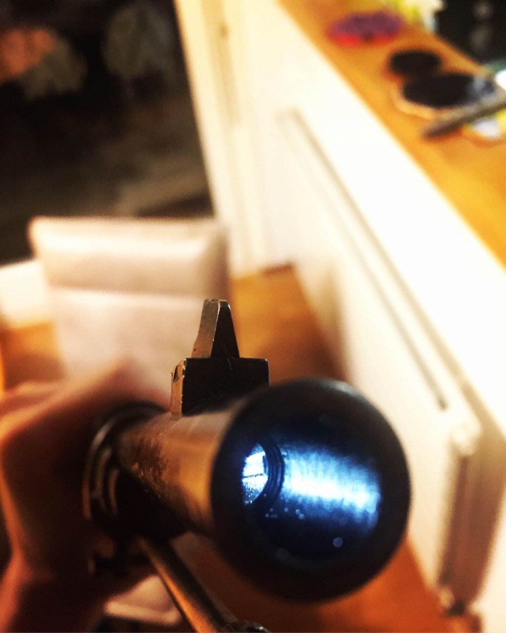

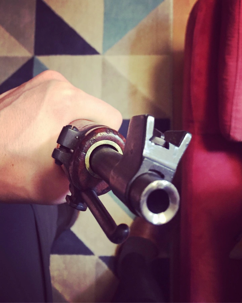

Voici quelques semaines, j'ai reçus quelques Mosin finlandais dans un lot. Les 2 M24 SIG ont de petites spécialités... Percés en bouche de canon et chambre raccourcie ... Des avis/infos sur ces méthodes finlandaises ?
Ci-joint quelques photos:Spécialités finlandaises  1e2fe810

Spécialités finlandaises  3361380237  jolie brochette!
JAM a écrit:... Percés en bouche de canon
Plutot alesé que "percé".
Deux solutions:
- prevu des le depart. En vue de proteger l'extremite des rayures.
- pour justement reparer des rayures abimées uniquement a la bouche.

Message  Nicomidway Mar 01 Fév 2022, 03:00
Vu la profondeur de ce lamage, je pencherai plus une tentative de redonner un gain de précision originel qu'autre chose. Spécialités finlandaises  72113
Ou alors c'est un aménagement (ce qui expliquerait en plus le rétreint au bout du canon) pour lance grenade Dyakonov.

Message  feder504 Mar 01 Fév 2022, 11:37
Je ne suis pas balisticien, mais j'aurais tendance à penser qu'un réalésage aussi profond de la bouche du canon n'est pas très bon pour la précision ...
Dans ma logique, une fois que la balle a quitté les rayures, la majorité des gaz qui la poussent se détendent autour d'elle, et la doublent en turbulant dans cet espace creux plus long que la normale, ce qui est à mes yeux un facteur de déstabilisation ...
Je peux me tromper, mais qu'en pensent les spécialistes ???

Message  privateryan Mar 01 Fév 2022, 17:16
parfois les faits contredisent la théorie, mon 1er MAS 36 en 300 sav ,avait une bouche de ce type
une precision diabolique Spécialités finlandaises  3361380237

Les spécialistes, je sais pas, mais le meilleure Mosin russe que j'ai eu avait un canon lamé fort loin, au moins 4 cm, elle il tire presque aussi bien que mes M28 et  M39, qui ont tous deux avec un canon neuf.
Mon mon MAS 36 est lamé d'origine et extrêmement bien, mon US 17 a un canon qui a été lamé pour éliminer une zone corrodée à la bouche, et il groupe fort bien,  mon Garand est dans le même cas, et ce dernier tire comme ça avec des surplus danoise des années 60 (désolé, je n'arrive pas à mettre les photos dans le bon sens):
Spécialités finlandaises  Garand14
Spécialités finlandaises  Garand15
Un M1 qui parvient a placer 10 balles d'affilés dans 24mm de diamètre à 50 mètres, soit un score potentiel de 98/100 sur C200 réduite, en position couchée et sans appui, on ne croirait pas qu'il est lamé sur près de 8mm, n'est-ce pas? Et la première série était presque aussi bonne, si ce n'est que j'ai fait deux mauvais lâchés. Mais ça, ce n'est pas la faute du fusil. Very Happy
Alors je ne suis pas balisticien non plus, mais je ne crois pas qu'un lamage bien réalisé (concentrique et bien dans l'axe) perturbe la précision, en revanche, j'ai plusieurs fois constaté qu'un évasement ou de la corrosion à la bouche, ruinent absolument toute précision.

OK, me voilà plus instruit ... Merci ! Spécialités finlandaises  72113

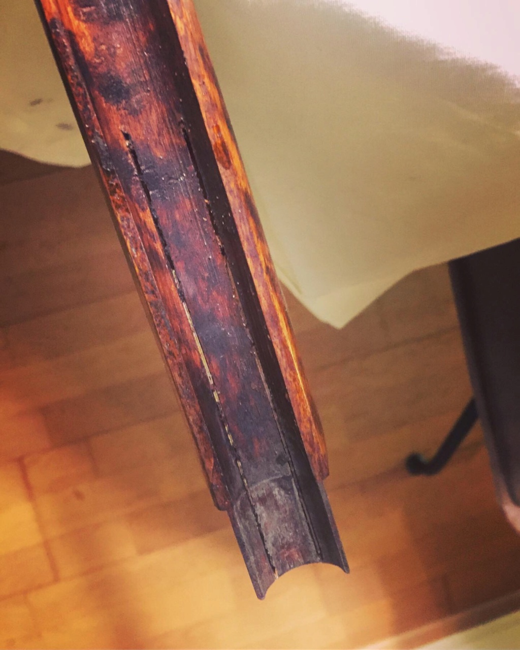

Message  JAM Mar 01 Fév 2022, 18:45
top mille merci pour vos réponse et expériences. salut
Des avis pour la chambre raccourcie du M24 (christmas tree/ flèche) ? d'où on ne voit plus l'inscription Schweiz ...

Message  Caudron Mar 01 Fév 2022, 19:30
JAM, ce que tu nomme "chambre" c'est la partie renforcée du canon entourant la chambre, qu'en terme technique on appel le tonnerre. Wink Si cette partie à été raccourcie, c'est probablement que cette arme à été, à un moment ou à un autre, transformée dans un calibre "civile"  durant sa longue (et tourmentée Crying or Very sad ) existence. C'est un travers commun à la Finlande et à la France, d'avoir strictement réglementé la détention d'armes tirant des munitions de calibres réglementaires. Es-tu bien certain que ce fusil soit actuellement chambré pour la cartouche de 7.62X53R ou 7.62X54R?
Et attention, ce n'est pas parce que "ça rentre" que c'est le bon calibre... affraid

Message  Verchère Mer 02 Fév 2022, 04:43
A propos du lamage de bouche, il est certain que bien réalisé il améliore la précision d'un fusil dont la bouche est usée.
Et que même médiocrement réalisé il améliore celle d'une bouche massacrée.
Par contre, les premiers cache-flammes constitués d'un long cône non perforé, s'étaient avérés calamiteux pour la précision ; même sur les armes automatiques (qui furent les premiers clients de cet accessoire). Et ce fut attribué aux gaz qui "doublaient" la balle.
En fait, même sans rien à la bouche, les gaz "doublent" la balle au début de son trajet dans l'air. Et si les gaz doublent plus d'un côté que de l'autre, ça la déséquilibre. C'est même utilisé pour des tests de stabilité, en fixant un genre de demi-cache flammes d'un côté de la bouche, ce qui donne un coup de fouet latéral au cul de la balle, pour mettre en évidence la fréquence propre d'oscillation du projectile et son aptitude (ou pas) à reprendre sa stabilité (j'ai étudié ces tests sur documentation, mais ça demandait quelques travaux d'installation et on a renoncé à les effectuer).
Donc, il y a des arguments dans les deux sens... Dans le doute, si on fait un lamage (plutôt "chambrage" d'ailleurs, car "lamage" c'est peu profond), mieux vaut le faire bien rond, bien concentrique et bien lisse...

Message  vincent k Mer 02 Fév 2022, 14:15
Pâtre a écrit:salut
Deux solutions:
Reparation
Ces canons sont a la base des canons HS auxquel on a rendu vie en les rechambrant et en alesant les rayures a la bouche. Comme c'etait bien fait, ils sont souvent aussi precis que les canons non retravailles

Message  vincent k Mer 02 Fév 2022, 14:20
Caudron a écrit:Si cette partie à été raccourcie, c'est probablement que cette arme à été, à un moment ou à un autre, transformée dans un calibre "civile"  durant sa longue (et tourmentée Crying or Very sad ) existence.
Non, pas du tout, c'est une operation realisee par les armuriers de la Garde civique comme en temoigne le marquage -> sur le tonnerre. La cause en etait le plus souvent une chambre oxydee avec pas mal de craterisation, rendant l'extraction difficile (voir meme la casse d'extracteurs)
Assez courant sur les premiers 1891 et M24 apres des annees d'utilisation. Ces armes etaient par contre plutot reservees a l'entrainement

Message  vincent k Mer 02 Fév 2022, 14:21
JAM a écrit:Des avis pour la chambre raccourcie du M24 (christmas tree/ flèche) ? d'où on ne voit plus l'inscription Schweiz ...
Realisee par les armuriers de la Garde civique dans les annees 30

Message  Caudron Mer 02 Fév 2022, 16:15
Merci Vincent, je ne savais pas que les arsenaux finlandais avaient pratiqué ce genre de réparation. Wink  Et oui, j'imagine que, si la chambre était corrodée au point de justifier un rechambrage, les canons ne devaient pas être beaux non plus. Crying or Very sad  Donc, pas des armes de première ligne ou de compétition.

Message  EKAERGOS Mer 02 Fév 2022, 21:32
Verchère a écrit:
Caudron a écrit:...  j'imagine que, si la chambre était corrodée au point de justifier un rechambrage, les canons ne devaient pas être beaux non plus. Donc, pas des armes de première ligne ou de compétition.
Pour stopper un assaut frontal massif, pas besoin d'une arme de bench-rest.
Idem pour déquiller à tout coup un moujik à 200 m dans la tempête de neige, c'est surtout le tireur qui compte ; et pour en déquiller plusieurs sans se faire dégommer, là encore l'état des rayures compte peu en regard des aptitudes du chasseur.
Par contre, si la douille grippe dans la chambre et impose d'ouvrir la culasse à coups de botte c'est pas la même (d'autant que les bottes qui tiennent chaud, remplies de fourrure et mousses sèches, ne sont pas forcément bien rigides). Et si tous les 3 coups il faut en plein blizzard changer l'extracteur, alors là ça ne va plus du tout !
Donc pour une arme de combat l'état de la chambre est tout de même bien plus important que celui des rayures...
Spécialités finlandaises  671531
D'autant que du coté de la frontière carélienne les températures hivernales  sont légerement plus frisquettes que celles d'un hiver vosgien rigoureux Very Happy
Déjà qu'en Décembre 41 devant Moscou les Kar98 k tout neufs avaient connu quelques soucis de ce genre! ,c'est sur qu'un MN à la chambre rugueuse ....Simo Ayha devait sans doute prendre soin du sien pour ne pas connaître ce genre de problêmes !
