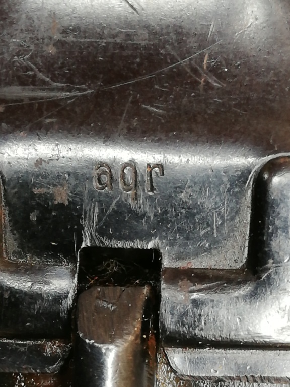

bonjour à tous,
J'ai besoin de votre aide pour valider l'homogénéité / cohérence d'un MP44 et l'identification d'un poinçon que je ne connais pas.
place aux photosmarquages MP44 Img_2097
marquages MP44 Img_2098
marquages MP44 Img_2099marquages MP44 Img_2100
marquages MP44 Img_2102marquages MP44 Img_2108
marquages MP44 Img_2107
marquages MP44 Img_2106marquages MP44 Img_2109
marquages MP44 Img_2110
marquages MP44 Img_2111
Désolé, je les avais toutes remises dans le bon sens mais je ne sais pas pour quelle raison l'hébergeur n'en a pas tenu compte...

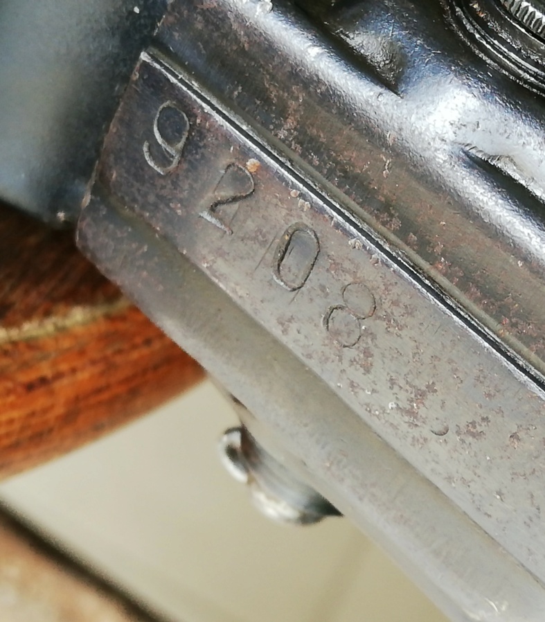

Le poinçon qui me pose problème est celui visible sur la 3eme photo (celle ou il y a le poinçon de neutralisation) : le blason entouré de petits rayons.
Merci d'avance pour vos commentaires.

Message  feder504 Ven 28 Jan - 16:11
Le marquage au blason est celui d'un passage par la RDA après la guerre.
Le fabricant de l'arme est Steyr, dont la première lettre du code (swj) est occultée par le garde-main.

Message  feder504 Ven 28 Jan - 18:01
Chez Steyr, le WaA est le 623, mais les sous-ensembles peuvent provenir de la sous-traitance, sans compter les pièces transférées par d'autres fabricants, en cas de manque ou de l'avance des Alliés.
Steyr a été le dernier fabricant à produire, car occupé après la fin de la guerre ...
J'ai remarqué le guidon "ce" (Sauer & Sohn) avec le WaA 37 de Haenel ...
S'il y a eu changement de pièces, cela peut également être survenu durant la période RDA ...

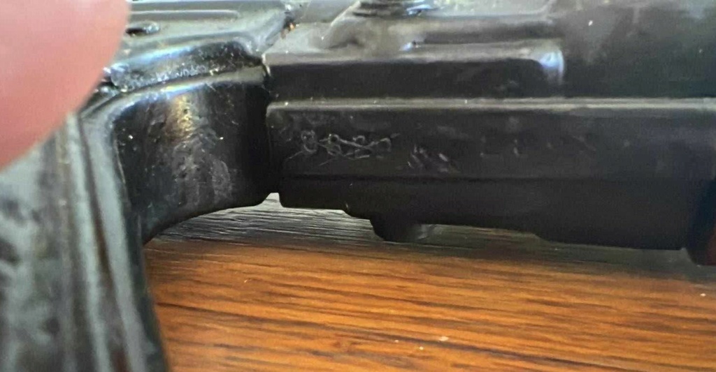

Une petite photo du fameux marquage de crosse :
marquages MP44 38299010
PS : je suis preneur de documentations sur la réutilisation des stg après guerre en europe, surtout au niveau du sujet qui nous intéressent, soit leurs modifications concrètes en fonction de leurs pays de captures/stockage/remise en service.

Message  feder504 Hier à 14:01
Oui, c'est un exemple de StG "ruskoffisé".
Ces armes n'ont pas toutes pris le chemin de la DDR, et beaucoup sont allées poursuivre leur carrière dans les "pays frères" ...
Nous avons eu notre part d'armes allemandes, après la guerre, quand les armées faisaient flèche de tout bois ... Le MP 44 était présent, il était encore nomenclaturé dans la doc par le n° NMA 151-771 000 100 (arme nue) en décembre 1952. Détail amusant, son prix était de 13600 francs à la date du 1er janvier 1951 !
Autre détail, pas amusant mais désolant pour les amateurs : dans les années 80, un camarade servant dans une unité de la région d'Orléans connue pour sa discrétion, connaissant (et partageant) mes goûts, m'a informé du fait que ladite unité, faisant le ménage dans ses entrepôts, avait procédé à la destruction de 600000 (six cent mille) cartouches de 7,92 Kurz, dans leurs emballages d'origine, bien sûr ...! affraid
Nombre de messages : 9147
