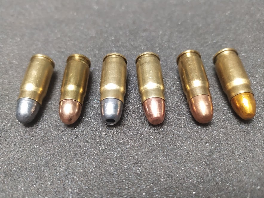

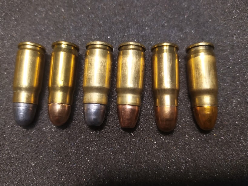

Recette 7,65 para
lu1900 a écrit:Je répondais à ceci :
""Penses tu que que le positionneur/sertisseur du 7,65 para pourrait convenir sans avoir de souci d'introduction et chambrage? ""
Ce pour lequel j'ai indiqué que la lg des étuis devait être idem pour tous et le réglage parfait , sinon on écrase l'épaulement et l'étui/cartouche est inchambrable .
La der a un sertissage LEE à pince , les autres soit un roulé soit juste collet remis droit
Bonjour LU1900,
Pourrais-tu STP partager ta recette pour les 3 cartouches à ogives chemisées?
Merci d'avance :)
Damien
Darimian- Membre
- Nombre de messages : 12
Date d'inscription : 04/08/2022
Re: Rechargement 7,65 para outils RCBS
Quelle recette ?
A G , balle fiocchi , puis campro et à drt une PPU , la der drt est une H&N électro .
Sinon pour les balles chemisées 90/93gr , 0,27 de A1 pour mon 1906 DWM suisse de 1914
