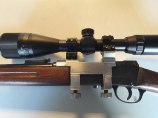

Bonjour a tous,
Je cherche un montage / support de lunette sur mon gras.
Il y aurait il une ame charitable pour me conseiller svp?
Merci par avance

Il suffit de visser un rail picatinny sur l’avant du boîtier. Il faudra enlever la hausse. Ça peut être sympa avec un bipied et un bisc sur la crosse. Une poignée de Frf1 pourrait finir l’affaire à merveille !

Ça pose de gros problèmes : sur un boîtier Gras (ou Chassepot, tant qu'on y est) y-a pas d'aspérités pour aggriper un montage "sans percer de trous".
Si on accepte de percer des trous, il faudra fabriquer le montage. Mais avec le levier de culasse la lunette devra être TRES déportée à gauche ! Et avec un levier coudé de carabine, mousqueton ou Gras-chasse, une lunette centrée devrait être placée TRES haut !
Ou une lunette "scout" fixée sur la hausse mais attention, le pied de hausse est simplement soudé à l'étain, et il n'enserre pas le canon.
Sur un Lebel c'est plus facile, il y a des possibilités d'accrochage (voir les montages de la guerre de 14, il y en avait "sans trous") ; sur un Berthier ça l'est déjà moins.
Pour un dioptre c'est différent, le bidule est léger et peut se satisfaire d'un accrochage minime, qui existe sur Berthier et Mosin ; par ailleurs le bras horizontal peut être monté sur charnière pour laisser passer le levier (j'ai fait quelques prototypes de ce genre).
Mais sur Gras, le seul "point d'accrochage minime" serait la gorge de la modif 1880, qui est placée bien trop en avant pour un dioptre. La vis-arrêtoir à l'arrière-droit ... pas commode pour la manoeuvre, il vaut mieux que l'embase fixe du dioptre soit à gauche.
Pour en revenir à la lunette sur Gras, pas moyen non plus d'utiliser les 2 gros C comme certains montages pour K11 / G11, car les vis de pontet sont des vis à bois !
En fabriquant une crosse spéciale (avec rail Picatiny pour le bipied, tant qu'on y est), il y aurait moyen de fixer une plaque latérale verticale, portant la lunette. Mais toujours un problème avec le levier de culasse : pas moyen de le cintrer assez serré, il faudrait le couper et rapporter un levier plat à angle droit, dans le style "Lebel Africain".
J'espère qu'il n'y en a pas trop, qui se sont étranglés en me lisant...

Une lunette sur un Gras pourquoi pas ! ! ! ! ! ! Il y a quelques temps j'ai effectué la démarche pour rire .J'avais dans mon antre un Gras de gendarmerie donc le canon avait perdu sa frette avec le temps.
Refaire une frette pas de problème mais ou trouver une fraise de chambre en 11X59R ? La galère ......... J'ai donc opté pour du 45/70 plus facile a trouver et puis le 45/70 est moins puissant que le 11X59R.
La lunette il y a que l'embarras du choix j'ai fait monter une lunette P U fabriquée en Chine.
Donc on récapitule une carabine française,un calibre américain,une lunette russe fabriquée en Chine ça c'est de la mondialisation et cela fonctionne au petits oignons.

Super l'idée "GRAS-PU", c'est dans l'idée de ce que je souhaite faire. Je l'ai fait sur un Steyr Mannlicher avec la meme lunette chinoise, ...ca grossit un peu, ca aide enormement. impeccable.
Je pense peut etre fixer un rail picattiny dans le bois, a l'aide d'inserts fileté type "bollof", mais pour le bois?
Ou "trouver" un cerclage, a la jonction boitier / canon???
Je ne veux pas toucher "a la ferraille", sur ce type d'armes. Je souhaite garder l'origine.
Je me suis essayé hier au montage d'un bipied type "Harris" a anneau (du pascher internet que j'avais), en prenant celui ci aprés la fin du garde mains, et sur le canon avant le tenon de baionnette,... ca rajoute un "look" sympa, et c'est effectivement plus efficace en tenue lors du tir.

J'ai fabriqué un support de lunette amovible pour une carabine scolaire cal 22 type "Lebel" de 1924 sans faire le moindre trou. Je n'avais pas besoin de déporter la lunette à gauche avec un levier coudé ( pas très Lebel..) . L'idée pourrait être reprise mais le levier droit impose de déporter la lunette à gauche. Il faut évidemment confier ce travail à un atelier de mécanique.
PS: ceci n'est pas une offre de fabrication déguisée

Ayant acquis avec l'âge une vue bien basse, pour grouper plus serré que le noir de la C50 à 100 m il me faut maintenant des prothèses ; mais pas question de bouziller la pétoire !
J'avais commencé en montant ma vieille lunette Bushnell 3-9 x 40 sur le K31 : un montage du genre "Sainte Marie", c'est facile à faire à la scie à métaux et à la lime, avec un peu de perceuse et de burin. Et les heures sont bien valorisées : ça tient le 10 ! Mais c'était un cas simple, y-a juste ce qu'il faut comme aspérités pour verrouiller comme un dioptre W+F, et c'est bien assez robuste.
Sur le SR 1889 ça a été plus compliqué, la tenue du montage est tout de même moins certaine et la conservation du réglage entre deux démontages l'est encore moins.

benco a écrit:![]()

Ben oui, sur un boitier de Lebel scolaire, ou de Lebel réglementaire, on peut utiliser ce genre de système à bride, mais comme l'a exhaustivement expliqué Verchère, ce n'est pas possible sur un Gras.
