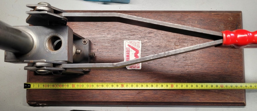

Bonjour, suite à une demande de deGuers sur mon post concernant les désamorceurs Berdan, je vous poste quelques photos de ma presse Wamadett Portapress.
Celle-ci est Anglaise et date de la fin des années 80. Elle permet de recharger avec des outils standard (7/8 x14) sur une table de salle à manger (ou de cuisine, pas d'importance  Very Happy). Un article très complet écrit par le regretté René Malfatti est sur la revue Cibles de Mars 1988 numéro 216 (si les administrateurs me le permettent, je pourrais poster le scan de cet article de 3 pages).
Cette presse est très puissante, elle permet le recalibrage intégral des armes d'épaules et même, avec des accessoires (que je ne possède malheureusement pas  Sad) de transformer des étuis de 22LR en balles de 222R  Shocked ainsi que le matrissage de balles plomb en cal. 32, 357,44 et 45.

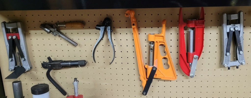

Pour comparaison, je vous poste une photo de mes presses manuelles qui permettent le rechargement lorsque on a peu de place
2 Huntington HDS Compact Press (une copie est maintenant fabriquée par Buchanan Hand Press), une Lyman Hand Press, une LEE Hand Press et la connue pince Lyman (qui existe en 2 tailles, a des outils spécifiques et qui ne faits que du recalibrage de collet)
Presse Wamadet Portapress 116
Mais, aucunes de celles-ci n'est aussi puissante et pratique que la Wamadet (je reconnais aux autres la facilité de transport)

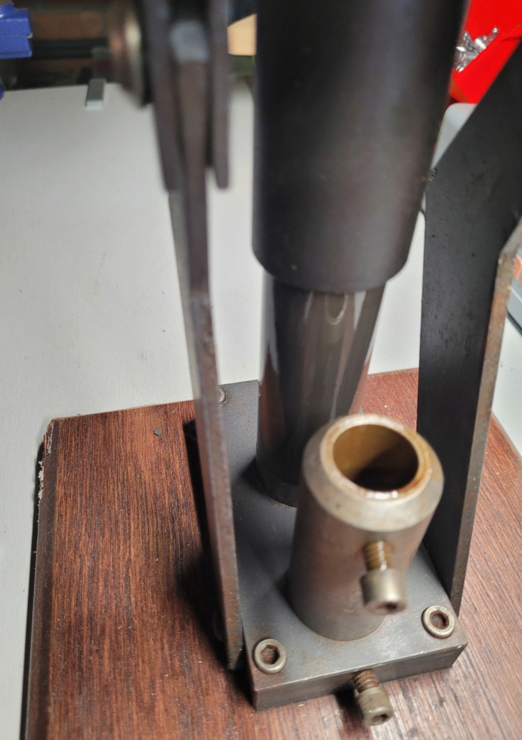

Presse Wamadet Portapress 216

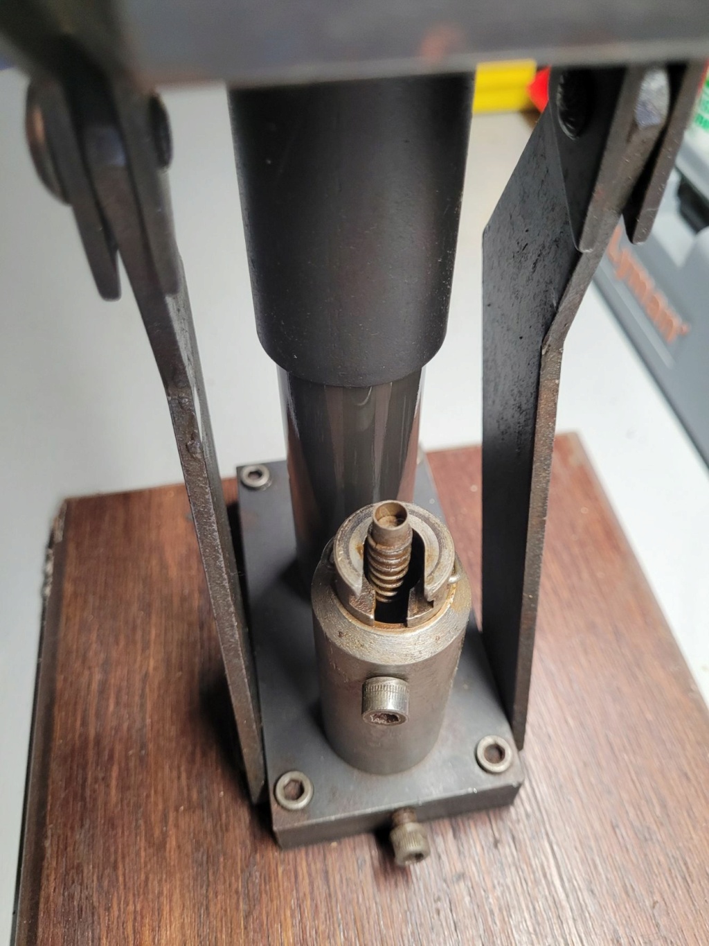

Presse Wamadet Portapress 417

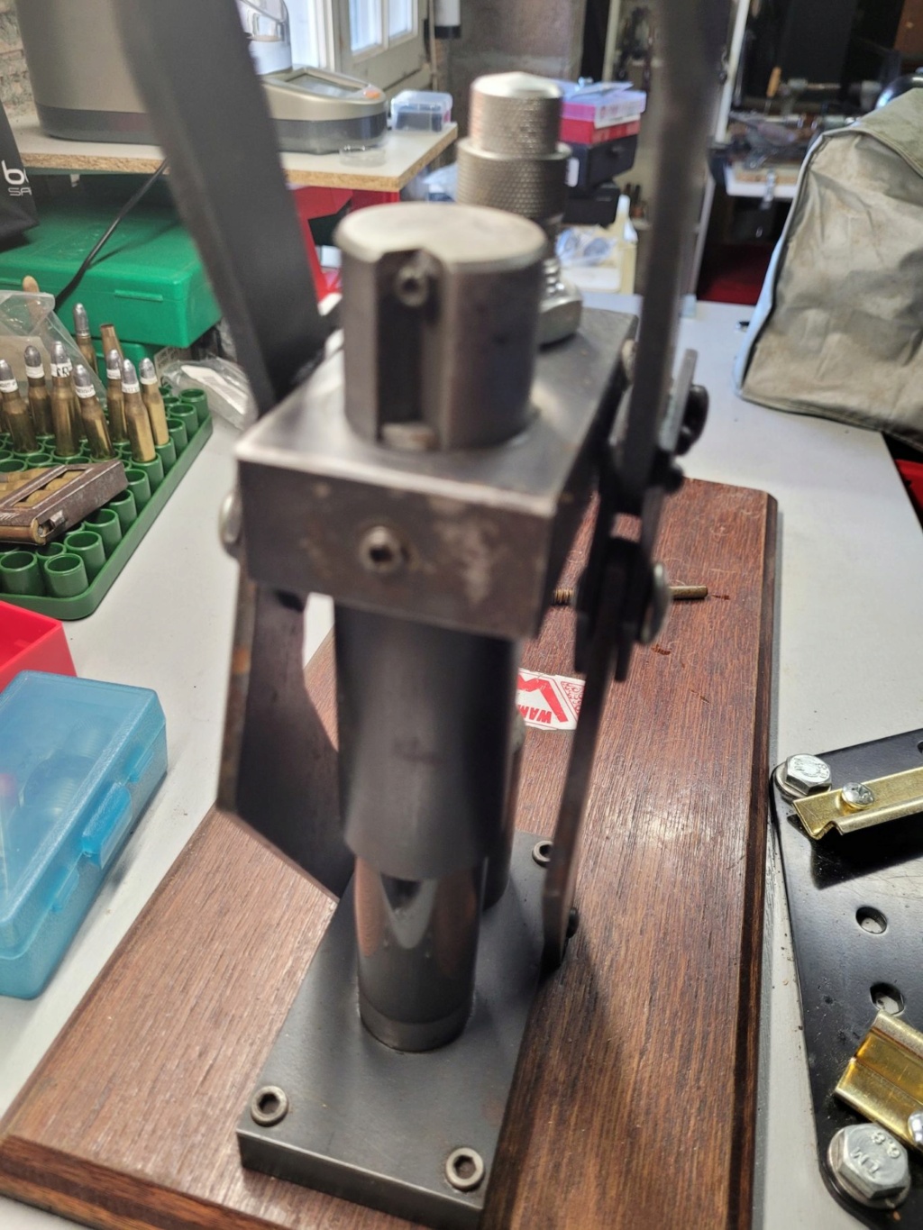

Presse Wamadet Portapress 515

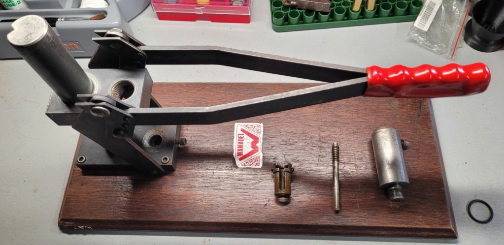

Presse Wamadet Portapress 714
