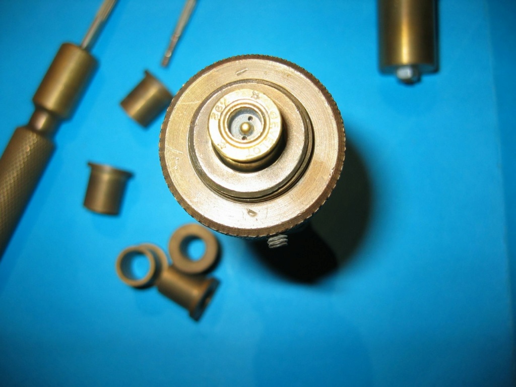

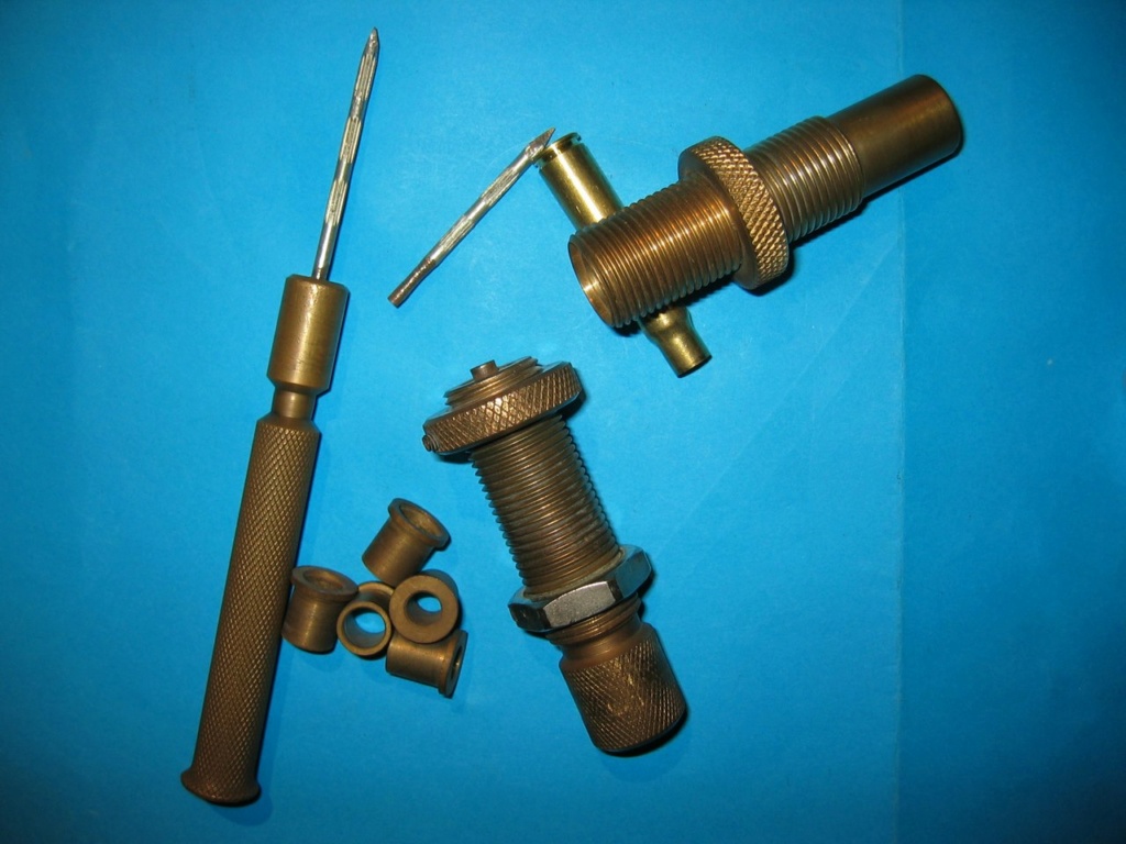

J'avais le système Baccarella montré (dit "B.G."), mais il était malcommode à régler, et les aiguilles étaient cassantes ...
Je l'ai laissé tomber pour un autre B.G., plus simple d'emploi, que j'ai présenté ici il y a quelques années ...
Il est semblable à un outil normal de presse, sur laquelle il peut se visser. J'ai mis ici l'ancien et le nouveau (ce dernier avec ses deux bagues de maintien).
Pour ma part, j'ai fait un trou dans ma table de rechargement, et le tour est joué.
Il y a des bagues pour les différents diamètres d'étuis, et si le diamètre désiré n'existe pas, c'est facile à faire.
On place l'étui le culot en l'air, son fond reposant sur une tige, et on se sert du "porte-pointe" pour percer l'amorce en biais et la faire basculer pour la sortir.
Je fais les pointes à partir de clous acier divers, en les taillant comme de petits tournevis. Quand la pointe casse, je vais la retailler à la meule et je recommence. Quand la pointe est devenue trop courte, au bout de pas mal de casses, je prends un autre clou ... Le coup est facile à prendre pour qui n'est pas manchot ...
Je vais presqu'aussi vite que pour le désamorçage normal des Boxer à la presse ...!
J'ai désamorcé des 7,5 françaises malgré le listel, qui n'est pas assez costaud pour résister à un bon tour de main.
J'ai mis pour info un étui de 7,92 SFM Berdan neuf dans l'outil, pour montrer le listel non encore rabattu. Mon APN antédiluvien n'est pas top pour ce genre de vue, il a du mal à télémétrer quand tout n'est pas au même niveau, mais on voit quand même un peu le rebord de la crête formée sur le bord du puits d'amorce, au plus près du trou.
De toute façon, j'élimine cette crête avant amorçage, les amorces RWS sont suffisamment serrées pour ne pas se faire la valise au tir.
Les photos:

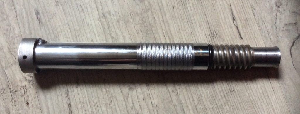

Bonjour, un petit nouveau pour étoffer ma collection, un hydro punch.
Il fonctionne de manière hydraulique, il faut visser un embout en acier qui correspond au calibre à désamorcer. Ici, c'est le 30M1 qui est monté, l'autre sur la photo correspond au 9 para.
On rempli d'eau l'outil en laiton, on place une douille sur le support, on place l'outil sur la douille puis on mets un coup de maillet.
L'outil amplifie la pression de l'eau, le désamorçage se fait donc avec quelques gouttes d'eau.
Il me reste à faire au tour des embouts pour le 7,5 Suisse et pour le 8 mm Lebel ainsi que leurs supports de douilles respectifs .
Si quelqu'un a une copie de la notice d'origine, je suis preneur

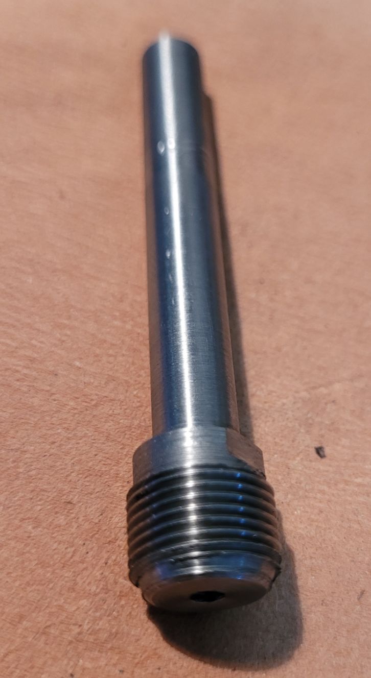

Bonjour, après 2 heures derrière mon tour (je sais, je suis un peut lent
), je viens de finir mon adaptateur pour désamorcer mes GP11 à l'aide de mon hydro punch.
Ca fonctionne très bien, les amorces d'origine sont expulsées en 2 coups de marteau, en utilisant très peut d'eau (car l'eau ne rentre que dans le fond de la douille)
