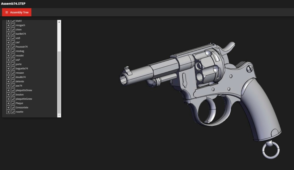

J'ai ajouté un modele 1874 sur le site, qu'on peut visualiser en 3D, puis afficher/cacher ses composants en cliquant dans la liste des pieces :
https://grabcad.com/library/chamelot-delvigne-1874-1
Les revolvers "92" espagnol - Page 4 74step10
