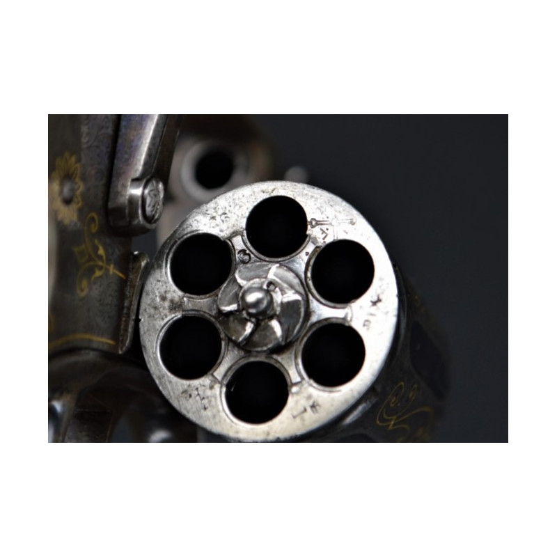

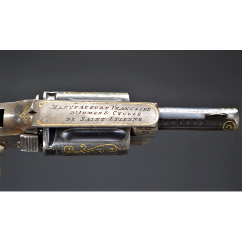

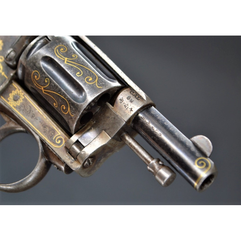

Un autre de Saint-Etienne avec barillet pivotant à droite:
https://www.galeriedemars.fr/fr/armes-de-poing/7356-4992--revolver-luxueux-6mm-velodog-basculant-manufacture-armes-et-cycles-saint-etienne-france-xixe.html#/5-pays-france/10-etat-tres_bon/30-epoque-xix_eme/37-sous_categorie-civil/45-classification-categorie_d

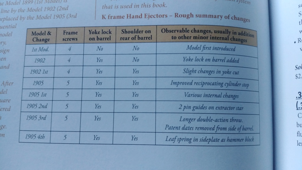

Re: Les revolvers "92" espagnol
J'ai ressorti le Standard catalog of SMITH & WESSON:
Il y a grosso modo 3 modèles: 1899, 1902 et 1903. Certains sous variantes ne sont que des appellations de collectionneur. Il y a en effet des différences du nombre de vis, ainsi que la poignée si "round" ou "square". Seul le 1899 n'a pas de guide de la baguette d'éjection (comme sur le "Colt"!)
Mon 92 a donc 5 vis.
