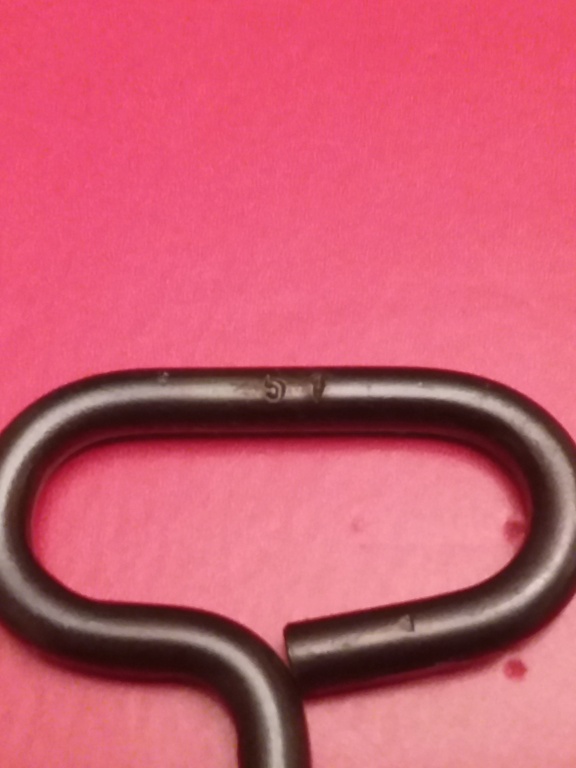

Message  Lolo83 Dim 16 Jan 2022, 08:20
Toujours à la recherche d'un P08 ,je me suis laissé tenter par l'achat d'un coffret pour metttre en valeur ma future acquisition + une baguette de nettoyage. Je suis intéressé par l'avis des spécialistes concernant cette baguette qui semble correspondre à celle des P08 Mauser de 1939.Originale ou repro ?
Recherche d'un luger P08 Mauser période Seconde Guerre Mondiale - Page 2 20220113
Recherche d'un luger P08 Mauser période Seconde Guerre Mondiale - Page 2 20220114

Message  Lolo83 Dim 16 Jan 2022, 08:21
Recherche d'un luger P08 Mauser période Seconde Guerre Mondiale - Page 2 20220116
Recherche d'un luger P08 Mauser période Seconde Guerre Mondiale - Page 2 20220117

Message  Mauser96 Dim 16 Jan 2022, 08:59
Concernant la baguette c'est une repro. D'abord il n'y avait plus de baguette règlo en 39 et cela depuis la mise en service du kit de nettoyage RG34, de plus les baguettes Mauser étaient du modèle dit "petite boucle". Celle contenue dans le coffret se rapproche de la forme des baguettes pré 1925 environ (grosse boucle) mais l'extrémité n'est pas conforme et le poinçon impérial très rarement rencontré sur ces baguettes est une très mauvaise imitation (lettre gothique imaginaire et couronne avec des lobes en oreilles de lapin)
