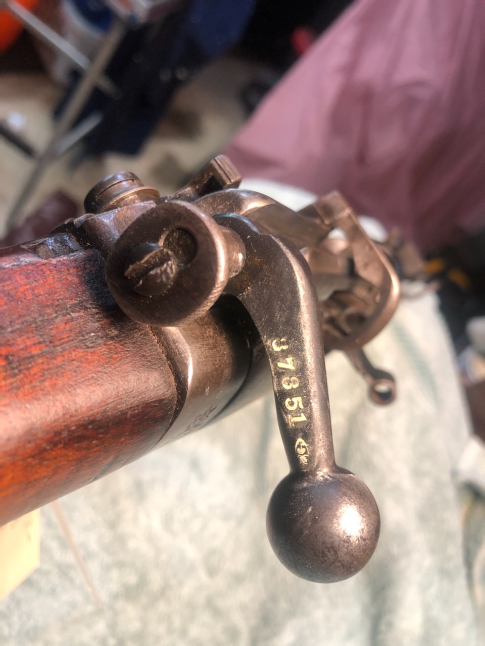

Bonjour les amis,
Voici un local, je suis à deux doigts de craquer. Qu'en pensez vous? Cohérent qui a vécu ou bricole?
Il a son cut off, volley side, de 1917. Repassé en arsenal post WW1? (HV sur le barrel et la Crosse?)
Que pensez des deux numéros de série sur le boîtier?
Je ne suis pas experts en la matière, votre aide serait la bienvenue.
Il n'est pas donné, mais les mkiii non transformé mkiii* avec leurs volley side et cut off ne sont pas légion. Puis un Lithgow, c'est quelque chose pour moi.

Les australiens ont été plus tardifs à passer au Mk III* simplifié.
Il est donc normal de trouver un SMLE Mk III en 1917 alors qu'il n'existait plus en Grande-Bretagne.
HV veut dire High Velocity indiquant que le fusil et surtout la hausse sont adaptés à l'utilisation de la .303 Mk VII à balle pointue.
Pour la double numérotation du boitier, je sais pas. Peut être la réutilisation d'un boitier pour le montage final de cet exemplaire (ainsi que la crosse qui porte le N° 57898)
Le marquage en haut à gauche de la crosse et sur le boitier (2nd M.D.) est le marquage régimentaire, je pense.
C'est l'endroit typique sur la crosse utilisé par les aussies pour marquer leurs armes.

Message  ederlezi Ven 10 Déc 2021, 20:19
Bien vu pour le marquage régimentaire. 2nd M.D. ce qui expliquerait pourquoi il a gardé ses attributs de mkiii.
https://en.wikipedia.org/wiki/2nd_Military_District_(Australia)
Visiblement celui n'a pas voyagé en France à Villiers les Bretonneux. Le 7/18 doit être le mois de réception. July 1918. Je suis vraiment confus par ces numéros. La Crosse en porte 1 des deux du boîtier (l'original me semble t'il), culasse et nez de cochons le second. Reconditionnement en arsenal?

Message  ederlezi Ven 10 Déc 2021, 20:41
Un australien - SMLE MKIII Lithgow Img_2019
J'avais oublié la hausse. Je vais demander en vendeur pour le garde main. Il est à 250kms de chez moi.

Message  oxi81 Ven 10 Déc 2021, 21:16
Hausse dérivable du Mk III.
Elle aussi porte normalement le N° de série et le marquage HV (sous la planchette)
C'est un beau Mk III.
S'il n'est pas trop cher, faut prendre.
En France, le prix d'un Mk III, c'est à 4 chiffres car on ne trouve plus que des Mk III* sur le marché (et encore, ils commencent à se faire rares eux aussi...)
