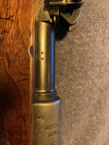

G 98 DE 1908 attribué au 37 régiment d'infanterie de réserve 5 iéme compagnie n° 105 de ratelier
Monomatriculé sauf la noix de culasse et boitier chargeur mais avec sa bretelle d'origine .petit tour au stand pour bruler 2x 5 cartouches a 100 metres avec appui cartouches PPU (voir carton)
Un petit réglage du guidon à droite et une contrevisée entre le le 4 et le bas de cible devrait être parfait pour tittiler le 10
car hausse réglée à 400 métres mini d'origine. je le maitrise déja plus que mon portable pour les photos

très belle arme. La pièce pour monter ou baisser la hausse est dans le mauvais sens, la pointe vers le bas devrait être alignée sur le 400 quand la hausse est à plat comme ici. Heureusement, c'est très facile à démonter pour la remettre correctement.
Cdlt
Effectivement je ne l'avais pas vu, pourriezvous me dire comment cela se démonte car je ne connais que les SMLE en démontage, merci par avance.

Il faut démonter la planchette de hausse qui ne tient que par une goupille. Une fois celle-ci retirée, la pièce viendra toute seule vers l'arrière.

c'est ce que j"ai fait, mais pour retourner le siége de hausse il faut le sortir de la rampe et là dur dur pour remettre les deux poussoirs avec les petits ressorts de chaque coté, 1 heure pout tout replacer. J'indique cela pour les personnes qui devrait le faire, faites trés attention au ressorts ils sont minuscules et bondissent pour un rien de leur logement.

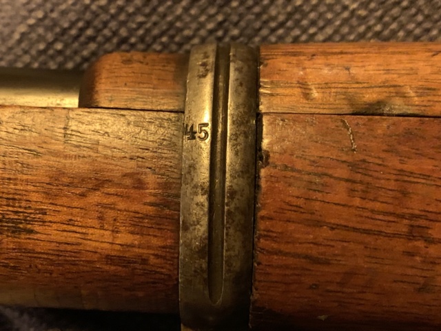

est ce que les poinçons de contrôles et réception sont bien visibles sur la crosse ? en tous cas beau G98

oui les trois poinçons sont bien sur la crosse coté droit
