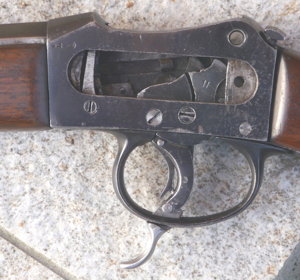

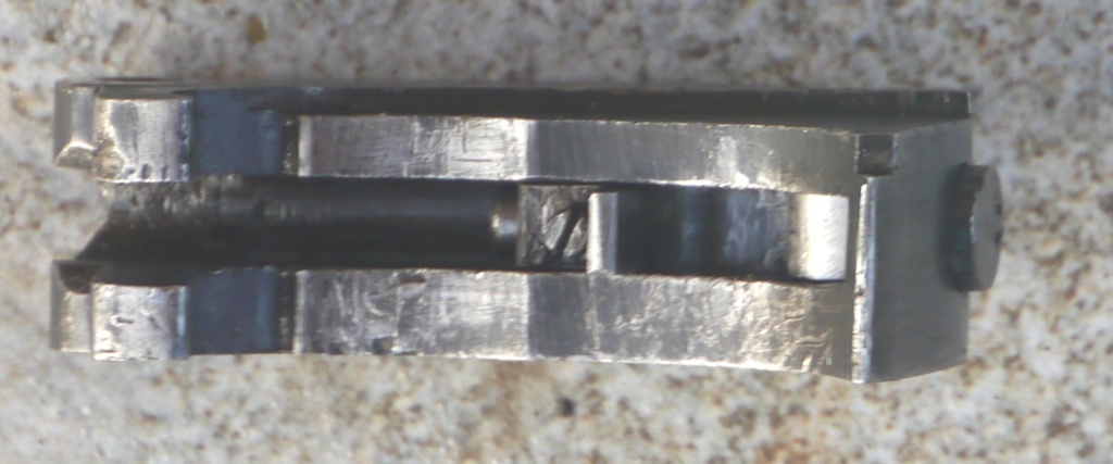

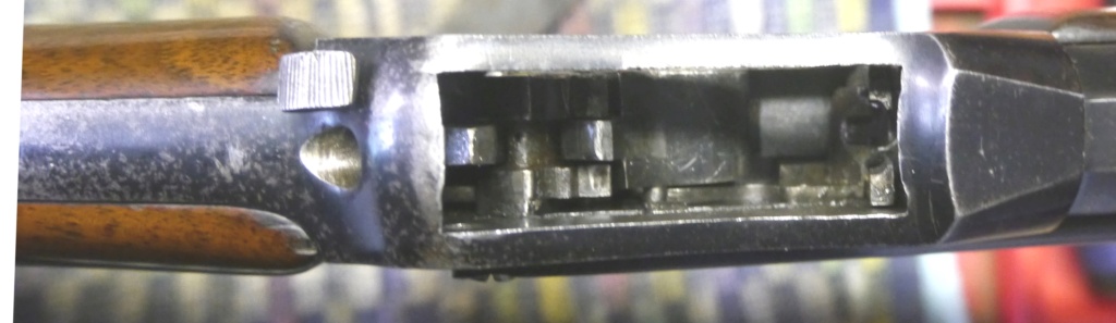

Message  gigico Jeu 07 Oct 2021, 10:26
Tout d'abord, pour répondre à verchere:
  1. les douilles ne sont pas gonflées
  2. Non, ce n'est pas une double action, je serais déjà content qu'elle fonctionne en single.
Quelques photos du mécanisme, je n'irais pas au delà................
Vue du dessus:
Mystérieuse petite carabine belge Dessus10
Vue de coté:
Mystérieuse petite carabine belge Cotzo110
Culasse vue de coté:
Mystérieuse petite carabine belge Percut10
Culasse, vue de dessous, percuteur en retrait:
Mystérieuse petite carabine belge Percuc10
Culasse, vue du dessous, percuteur saillant:
Mystérieuse petite carabine belge Percut11
Bonne journée à tous Mystérieuse petite carabine belge 72113   salut

Message  CLOSDELIF Jeu 07 Oct 2021, 10:46
Hello !
Merci pour les photos!
Effectivement, ça fait bien "usine à gaz"!!!!
affraid
