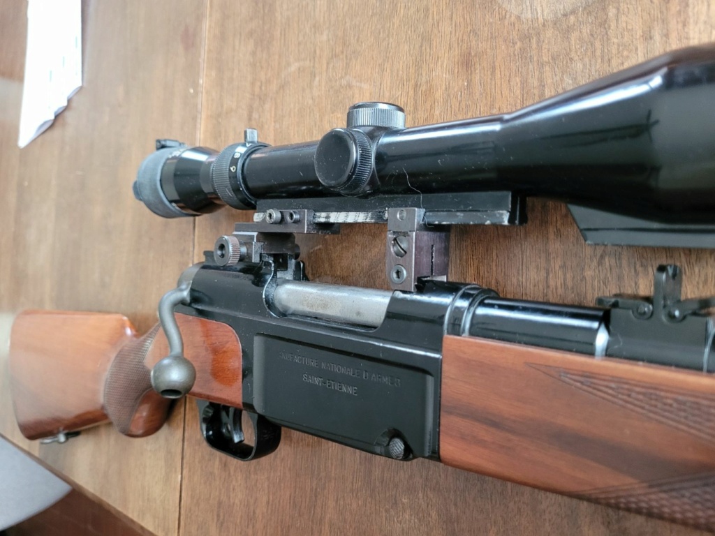

Comme promis, voici les photos du montage de lunette d'origine .
Il est aussi tout à fait possible de mettre un montage de lunette prévu (aucuns n'est réglementaire) pour les MAS36 (modèle Arcom à visser ou modèle à pincer à l'emplacement de la hausse d'origine, mais c'est très haut et pas pratique)

Effectivement c'est spécial comme montage. Je te remercie.
