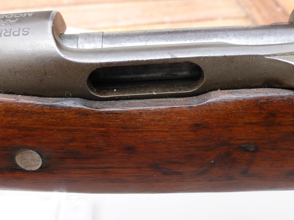

joli modèle de 1903 qui n'a été fabriqué qu'à 100.000 exemplaires. La crosse n'est malheureusement pas la sienne, une bonne crosse découvrirait complètement la fenêtre d'éjection. Bravo tout de même pour ce modèle qui intéresse les collectionneurs de 1903. salut

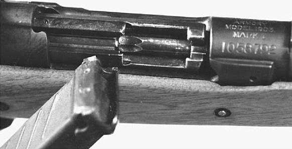

Je ne pense pas que la remise au standard d'un MKI au  30-06 implique un changement de canon, le MKI devant tirer indistinctement de la 30-06 et de la 7.65 long ( pas la 32 ACP)
Cette faculté s'opérait par le retrait du système Pedersen et de son simple remplacement par la culasse standard du Springfield.

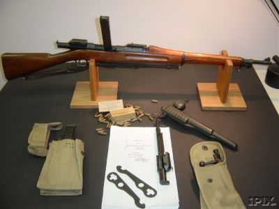

La crosse est celle d'un 1903 " normal" celle du MKI comportait une découpe au niveau de l'éjection ( voir photo).
La production du MKI s'élève à 97.520 unités numérotés de 933045 à 1186358, cependant, je n'ai jamais rencontré un MKI dont le numéro de série était inférieur à 1.000.000 et supérieur à 1.100.000
BROPHY cite une production de 91750 unité en 1920 et 10025  en 1921 , aucune en 1919  ni en 1918 alors que le numéro de série au 1ier Janvier 2019 était 1.055.092
ce qui est probablement une erreur dans le tableau de production  ou une contradiction avec les chiffres de CANFIELD.

Voici le mien:Springfield model 1903 Pd10
Springfield model 1903 Peders12
Springfield model 1903 Peders13

Ach, Teufelhund, kolossal ! Shocked   Tu as un Mark I complet avec son Pedersen device, la classe à Dallas!!!  cheers Springfield model 1903 647148 Springfield model 1903 3982057981 Springfield model 1903 1480192108 Springfield model 1903 254249 Springfield model 1903 254249 Springfield model 1903 254249
Et l'idée du Mak I, c'était bien de pouvoir tirer indiférement du 30-06 ou du .30 Pedersen dans la même arme, sans changer autre chose que la culasse. Donc ce fusil a toujours son canon d'origine, mais sa crosse a été effectivement changée, j'avais raté l'absence d'entaille sous la fenêtre d'éjection, bien vu. Wink

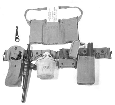

Pour le compléter tu trouveras relativement facilement l'étui en toile pour mettre la culasse (très pratique pour aller au stand) Springfield model 1903 72113

Zut... la légende " voici le mien" ne concerne pas cette photo, mais la première avec la découpe dans la crosse.
Je ne possède bien sur pas cet accessoire que j'ai pou admirer au musés du Présidio à San Francisco...
