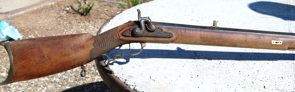

Tout nouveau sur le site, je me permets de demander de l'aide pour identifier cette arme sortie de grenier avec 3 autres armes d'origine Suisse
longueur de l'arme:1.40m
longueur du canon:1.10m
canon octogonal sur toute la longueur:diamètre à l'embouchure 25mm diamètre intérieur +/-17.5mm
blason en laiton sur le côté gauche de la crosse( aperçu le même sur la carabine fédérale suisse 1851 d Vmax666)

Ohlà, ça va pas être facile...
Ce qui me semble sûr, c'est qu'il ne s'agit pas d'une arme d'ordonnance.
Ce type de canon est plutôt dévolu à des armes de tir de précision, pour le tir à la cible.
Ceci dit, il a quelque chose s'approchant de la carabine fédérale: la plaque de crosse et le fût qui a comme été rallongé.
Il semblerait qu'on a une platine qui fut à l'origine à silex transformée à percussion...
C'est tout ce que je peux dire...
Des marquages pourraient nous mettre sur une piste...

il me fait penser à un fusil Kentucky, à méditer..

Non c'est du Suisse à 100%. La forme du pontet si caractéristique ainsi que celle de la poignée et la plaque de couche ne font aucuns doutes sur l'origine de ce fusil. De plus les Long Rifle étaient rarement en percussion du fait que ces fusils étaient souvent utilisés dans des lieux isolés avec parfois un climat assez rude. Les premières amorces étaient fragiles et capricieuses surtout avec l'humidité (stockage compliqué) et le réapprovisionnement ne se faisait pas en deux clics sur internet. C'est pour ça que les versions à silex ont été utilisées jusque dans les années 1950.

Bonjour Voisin...
Au premier coup d'œil j ai vu un Jagger.
Mais je me reprends.
Une arme civile de tir ou de chasse native en silex puis transformée en percussion.
L'oeuvre d un artisan, ou de plusieurs mains des "Montagnes"...Surement
Le calibre et les marquages seraient un plus...

L'origine suisse semble indiscutable...
Le canon est-il lisse ou bien rayé ? Etant donné qu'il s'agit très probablement d'une arme de tir, je pencherai pour un canon rayé...
Quel est l'état intérieur du tube ? La platine et son stetcher sont-ils fonctionnels ?
Ce serait plutôt marrant de tirer la discipline Vetterli des armes anciennes avec un tel fusil.... Une sorte de carabine fédérale en un peu plus gros...

bonjour et merci de vos réponses sur mon fusil
en ce qui concerne le canon pas de rayures visibles à la bouche et très difficile de voir l'intérieur
le stecher fonctionne mais la platine aurait besoin d'un remise en état ressort cassé
encore merci
christian

j'ai vu la même (ou presque) pas plus tard que ce matin. Présentée comme étant un Jaëger Suisse ou Autrichienne, je ne me prononcerai pas. calibre qui se rapprochait plus du 19mm canon rayé. mais la forme de la crosse, plaque de couche et ponter étaient udubitablement les mêmes. Ces armes étant fabriquées par des artisans et pas des armureries d'état, il est fort possibles qu'il y ait eu des variantes, niveau calibres, rayures ... platine à silex puis à percussion en fonction des années. carabine de chasse typique des années 1830/1850.

Pour avoir une idée des possibilités de ces "Jagërs" en voici un ;16mm rayé; en balade dans la forêt hongroise....
https://www.youtube.com/watch?v=KoTaKSktuyk
Et pour le Tir et les performances....
https://www.youtube.com/watch?v=y4Tbhl-0u-E
