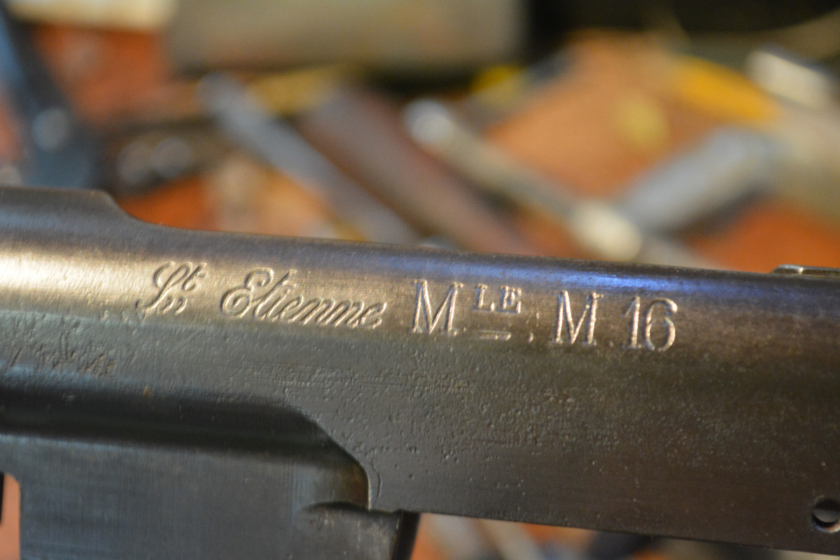

Comme le fusil Mle M16 No FN 64540 a ete mentionne je vous presente ici le detail des marques.
C'est difficile, mon ordinateur habituel ne veut pas demarrer je dois donc en emprunter un qui est tres primitif. Comme je n'ai pas mon editeur d'image...
J 'ai ce fusil depuis une bonne vingtaine d'annees, achete a un colonel retraite de l'armee (je sais ce n'est pas necessairement une reference) Il m'a vendu quelques mois plus tard 7 ou 8 berthier en pieces detachees  qui trainaient dans son atelier, il etait aussi tres copain avec le patron de Springfield Sporters et avait libre acces aux entrepots, plus tard des rumeurs courirent a son sujet et au sujets de certains Enfield tres rares dont la provenance etait douteuse...
Tout cela pour expliquer qu'aucune des pieces de ce fusil n'est au numero, je ne montrerai donc que les marquages sur le tube et le boitier.

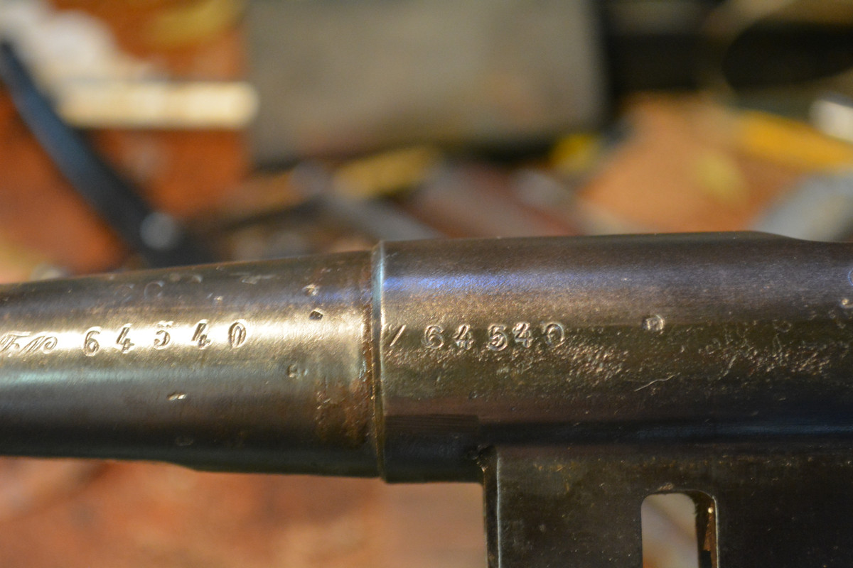

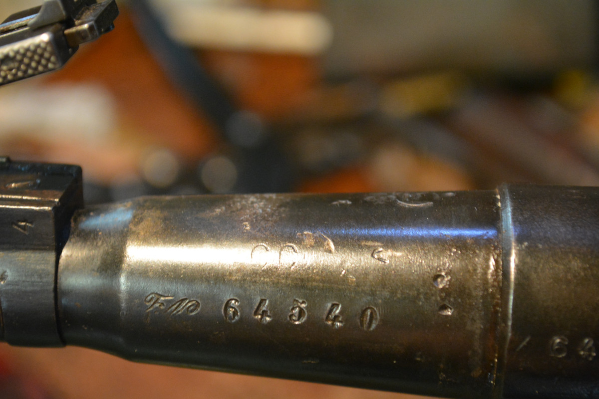

Le numero
Notez les 2 CC
Un des derniers Berthier DSC-0036
Le deuxieme numero sur le boitier qui indique qu'a l'origine il y avait un garde main sans encoche.

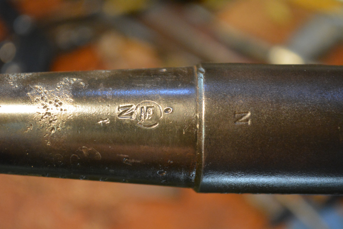

Modele et manufacture
Un des derniers Berthier DSC-0042

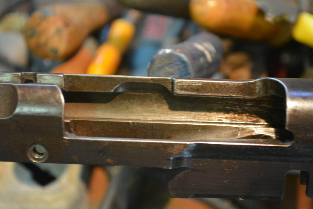

Boitier 5 coups d'origine
Un des derniers Berthier DSC-0050
Sous le tonnerre
Un des derniers Berthier DSC-0043
et sur le tonnerre
Un des derniers Berthier DSC-0047
et le cote droit qui meme sous la rouille n'a pas l'annee ou l'initiale de la manufacture
Un des derniers Berthier DSC-0049

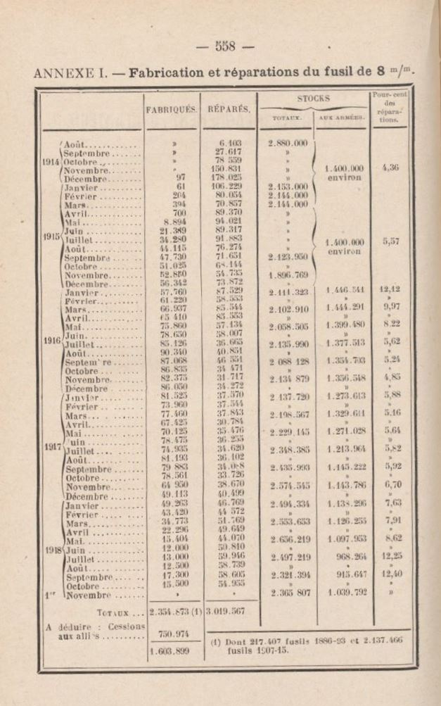

Message  FUEGO Mer 01 Sep 2021, 09:02
julio62 a écrit:de quelle année de production est il à ton avis ?
 Yves,
Je suppose que tu poses cette question à cause du tableau du Huon qui cite une production en 1919 avec le FN 64501 comme 1er fusil fabriqué cette année là ?
En tant que bon padawan, au vu des exemplaires survivants et au vu des chiffres de Sonnerat il semble bien que la production cesse en octobre 1918 (et peut-être même avant puisque les chiffres annoncés seraient d'après Arnaud plutôt ceux des livraisons).
Un des derniers Berthier Tablea11
...les tableaux de Huon sont donc définitivement faux.
IMC donne FL 88000 comme fin de production, mais c'est sans doute une erreur d'interprétation des éléments que lui avait fournis Arnaud car lui aussi s'attendait sans doute logiquement à ce que la série FK soit suivie de la série FL: ce n'est visiblement pas le cas...
Pour la réception, comme les FN 555xx et FN566xx sont du juillet 1918 et comme la production mensuelle est au minimum de 12000 exemplaires, le FN 64540 de Robert est soit de juillet 1918 soit d'août 1918 au plus tard (sauf réception retardée bien sûr).
