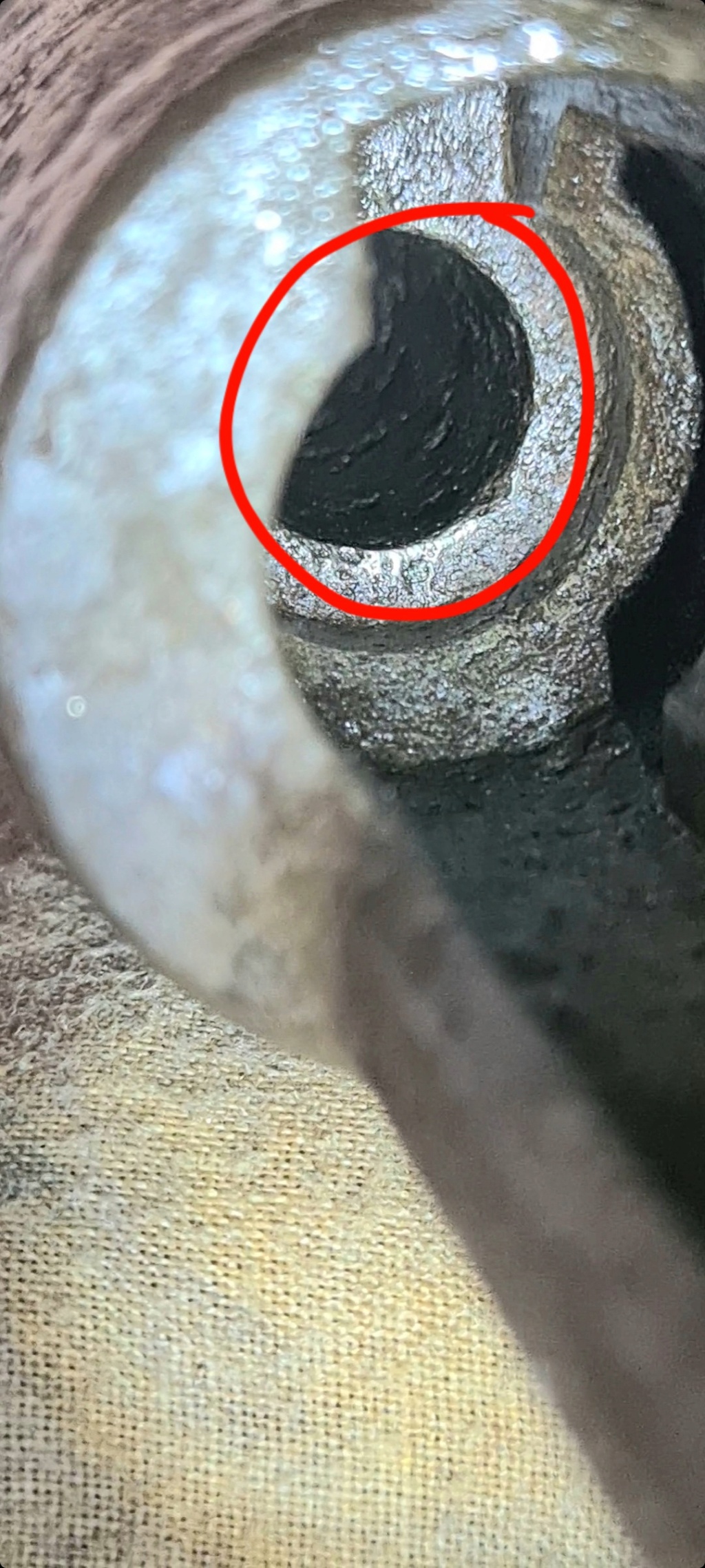

Bonjour tout le monde, tireur sportif et nouveau sur ce forum, je me permets de demander l'aide de certains connaisseurs pour un problème que je rencontre avec mon G98.
J'ai récupéré mon Gewehr (un modèle de 1905 fabriqué à Berlin en calibre d'origine en 8x57IS) dans une grange dans un état catastrophique. Après restauration, j'ai nettoyé également l'intérieur du canon mais je rencontre cependant un souci quand je tire (j'achète mes cartouches  chez PPU, je ne recharge pas encore). En effet, le tir part sans aucun souci mais l'étui reste bloqué dans la chambre et je dois taper avec une longue tige depuis la bouche du canon pour la faire sortir (et quand je dis taper, c'est vraiment taper, l'étui est donc bien bien coincé).
Je précise que la chambre est très piquée, très corrodée, pleine de petits trous et crevasses dans le métal. Une fois la douille sortie, elle paraît abîmée et cabossée, comme si elle épousait la forme irrégulière de l'intérieur de la chambre. Je m'acharne à racler la chambre avec des écouvillons en laiton mais sans succès, mes étuis restent encore et encore coincés après chaque tir. Y-a-t-il un moyen de corriger cette corrosion du métal dans la chambre pour tirer sans aucun souci, ou mon G98 n'est-il bon que pour décorer ? Je joins des photos de l'intérieur de la chambre pour vous aider ! Merci par avance.

Ensuite vu l'état de ce que tu nous montres, rien d'étonnant que la douille reste coincée...mais le plus grave, tirer avec dans cet état est du domaine de l'inconscience , mieux vaudra être loin de toi quand un problème ne manquera pas d'arriver.

Si les piqûres ne sont pas trop profondes, ca pourrait éventuellement le faire, mais là ca me parait un peu excessif. Et surtout pas des manufacturées  Shocked

Pour répondre à la question initiale, vu l'état de ta chambre il n'est pas étonnant que tes douilles restent coincées.
Lors du tir celles ci épouse les parois de la la chambre. Cette dernière est en piteux état et surtout présente des creux anormaux du à l'oxydation, qui marquent tes douilles au point de les coincer.
A ce niveau de délabrement le tir avec ce fusil me semble purement et simplement dangereux.

Je rejoins les copains et confirme que ce fusil a fait sont temps.
Il ne sera jamais plus comme avant.
Un g98 en bon état ce n'est pas rare, direction le dessus de cheminée pour la déco, quoi que si la crosse est comme la feraille  Shocked

Ensuite, je vous remercie pour vos réponses, j'ai pleinement conscience de la dangerosité de cette arme, aussi je n'ai tiré "que" 3 cartouches et je ne comptais pas en tirer davantage, néanmoins les 3 sont restées coincées, d'où mon post initial.
Enfin, cette arme est en effet classée, mais comme je l'ai dis, je l'ai récupérée dans un sale état, et comme j'aime restaurer, j'ai racheté une crosse et un garde main (eux, en bon état), seul le métal est à ce point attaqué, et je ne possède pas de culasse, je l'ai trouvé sans. J'ai pu tirer grâce à la culasse interchangeable de mon k98, lui, déclaré.
Merci en tout cas pour vos précisions, sans doute que dorénavant je serai plus attentif à l'état des chambres quand je restaure des pièces...

Il existe une technique simple pour améliorer l’ètat de surface intérieure de la chambre. Réaliser un outil avec une douille fendue dans laquelle on pince du papier abrasif.
Ensuite il faut recharger des munitions avec une recette très légère. Elles risqueront moins de se déformer et de coincer.

Cette solution peut être valable.
   Un copain de mon club essayant un 98 à la chambre piquée ne pouvait extraire la douille tirée. Je lui ai préparés quelques cartouches avec une charge légère de A0 et l'extraction s'est effectuée.
