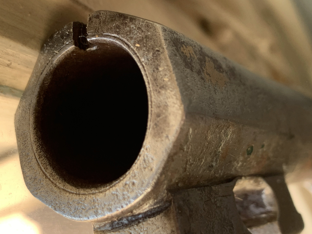

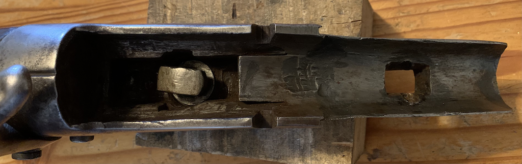

Je crois bien que j'en ai un... qui a été "abondamment modifié" (quand ? Fin XIXème, probablement ?) pour en faire une (petite) canardière en calibre 8 à broche (en chambrage 100 mm).
Le canon ne fait "que" 80 cm, pour une longueur totale d'1m24 et un poids d'environ 6 kg.
Place aux photos.
Je crois distinguer un "1841" sur le cartouche :
Made in Chatellerault :
On voit bien l'insert pour passer du 25 mm au 8.
Les seuls marquages visibles sous le canon.
Place aux photos.

J'ai beau connaître l'existence des fusils de rempart réutilisés en canardièresmais là
Généralement les transformations sont plus succinctes ;soit ce sont des 1831;à chambre mobile donc; adaptés aux cartouches de chasse ;soit ce sont des modèles postérieurs restés "à piston";et à chargement par la gueule; plus ou moins altérés (monture et parfois ablation des rayures).
Mais là....je sais bien qu'à cette époque la main d'oeuvre coûtait moins cher ;mais même sans trop de formation mécanique nous pouvons tous constater la quantité de travail nécessaire pour transformer un fusil à piston à chargement par la gueule et à canon fixe en un fusil à canon basculant de système Lefaucheux sans même parler du "tubage" du canon !
Z'êtes surs que c'est pas un "Chef-d'oeuvre" de Compagnon-Armurier ?
