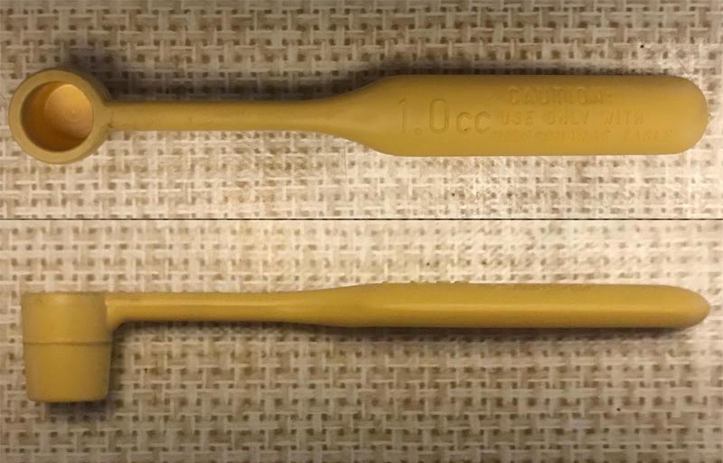

Message  JML19 Lun 16 Aoû 2021 - 8:46
Dosette LEE pour la poudre noire, utiliser pour charger un Pedersoli 1851 Navy Calibre 36.
J'ai modifié une dosette LEE de 1 CC pour pouvoir obtenir un dosage de poudre noire entre 0,71 et 0,76 gramme.

Question Question Je ne sais pas voir où est  l'astuce. Pourrais-tu en dire un peu plus ? Tu as mis une rondelle quelconque au fond pour réduire le volume ? Ce n'est pas nouveau. Tu as meulé les lèvres ? (ce qui ne semble pas être le cas)? Ce n'est pas nouveau...
Des dosettes je les fais, gratuitement, chaque fois que j'en ai besoin d'une nouvelle. Ingrédient de base une douille  (adaptée à l'arme (poing ou longue), donc douille qui va du 7,65 au 45/70 en jouant de la lime et y adjoins un manche (plus ou moins élaboré) ... Mais ce n'est pas nouveau et je ne suis pas le seul...

Message  JML19 Lun 16 Aoû 2021 - 9:31
Bonjour lou gascoun
Oui ce n'ai pas nouveau, comme j'avais ces dosettes j'en ai modifié une en limitant sa hauteur.
Ce n'est pas évident de trouver la bonne dose en jouant sur le volume.

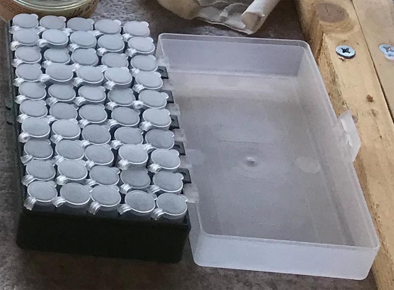

Message  JML19 Lun 16 Aoû 2021 - 11:49
J'utilise quand même la balance électronique.
J'ai deux balances électroniques, que je tare avec un tube vide en plastique pour mettre la poudre.
Ensuite avec la dosette je mets la poudre dans le tube plastique et je pèse sur les deux balances.
Entre 0,72 et 0,75 gramme je ne reprends pas la dose.
Grace à cette dosette je peux remplir 50 tubes plastiques rapidement.
Tube plastique pour mettre la poudre.

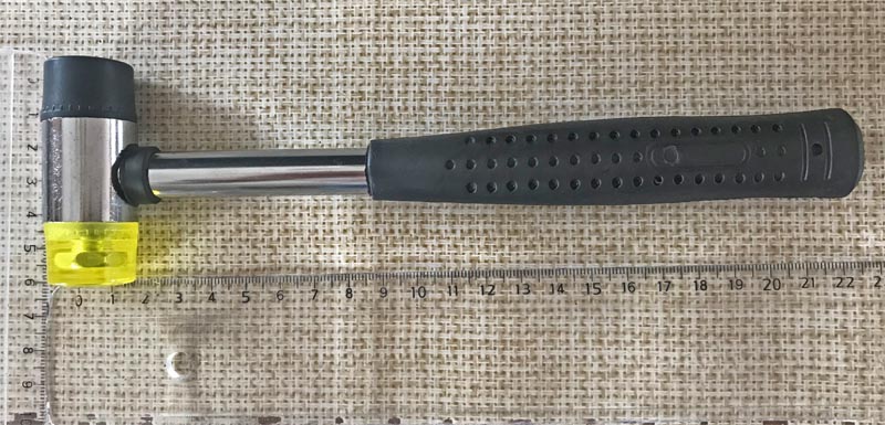

Je ne sais pas si on peut utiliser les petites doseuses LEE Perfect Powder Measure pour la poudre noire ?
Sur certains sites, c'est aussi pour la poudre noire pour d'autre non.
Je sais que sur le site de l'armurier Dupré, il y en a à vendre.
J'utilise 3 de ces doseuses pour la PSF.
Il faut excuser la stupidité de mes propos, je débute à la poudre noire.
Par exemple, j'ai cherché un petit marteau en plastique pour extraire la clavette de mon Pedersoli 1851 Navy.
C'est incroyable mais j'en ai fait venir un de Chine pour 6,72€ depuis le site Amazon.
Je croyais pouvoir trouver cela facilement sur le Web ou dans les magasins de bricolage.
