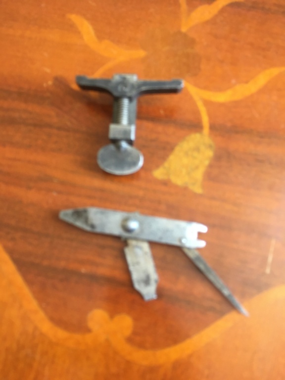

L'outil du dessus en "T" ce ne serait pas celui pour les revolvers français (73et/ou 92? );ou autre de la même époque (réglo/pas réglo ?) pour détendre le grand ressort ?
Ici un coffret à outils de la même époque
https://docplayer.fr/88894413-Paris-collection-raymond-georget-revolvers-et-carabines-revolvers-de-la-seconde-moitie-du-xix-e-vente-aux-encheres-publiques.html

Salut Ekaergos,
L’outil multiple aussi semble être pour 1892.
https://www.tircollection.com/t10842-outil-de-demontage-de-92

Modif perso sur le "grand" tournevis à mon avis

Le 73 n'a pas besoin de démonte-ressort, le dispositif est inclu (clef de tension du ressort) ; le 92 je sais plus, mais en tous cas on s'en passe aisément...EKAERGOS a écrit:
Ici un coffret à outils de la même époque ...
Le coffret est superbe mais je ne suis pas certain qu'il soit représentatif d'une époque donnée ; on dirait plutôt une collection. Car le principe et la forme de la boîte sont anciens (1831, de mémoire), le contenu de la boîte variant selon l'arme de destination.
En haut à gauche c'est une version primitive, en bas à gauche ça doit être pour le Chassepot, et au pif je dirais qu'en bas à droite c'est pour le Gras...
Pour les démonte-ressort il y avait peut-être des modèles plus ou moins polyvalents, mais assurément certains modèles d'arme avaient un démonte-ressort spécifique.
Avec certitude absolue, les deux démonte-ressort de ce coffret ne sont ni pour Chassepot ni pour Gras !

Le premier outil est pour les ressort de platine à silex ou percussion.
pedersoli en propose un similaire que tout poudreux doit avoir ....
.... mais un vrai c'est quand même mieux .

Oui, on appelle ça un monte-ressort.
