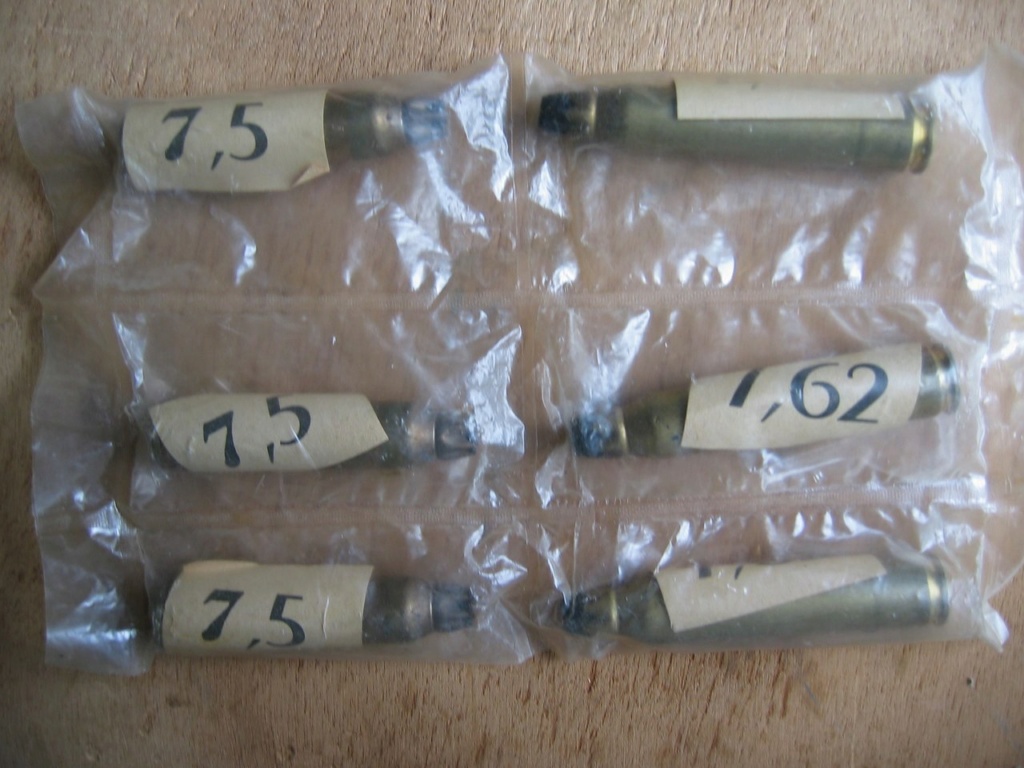

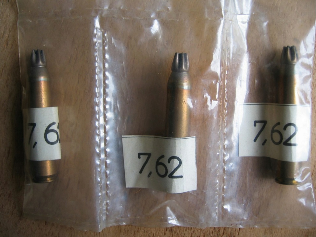

J'ai quitté la "boutique" fin 1985, et à l'époque, nous tirions encore des grenades AP de 34 mm Mle 52 M 60 des années 60.
J'ai encore dans mes archives une fiche Mu-4 prélevée dans une caisse de ces grenades, d'un lot ARS de 1966 :
Tir des GaF françaises 22mm ? (30-06/7,62mm Long feuillette) 00000334
On voit que les 7,62 sont d'un lot de 1963 et les 7,5 de 1964.
Les cartouches peuvent être directement placées dans les empennages des grenades, le sabot de caoutchouc jouant également le rôle de bouchon protecteur contre les impuretés susceptibles de salir l'intérieur du tube. On en met toujours quelques-unes en plus, à part dans des sachets en plastique.
En avançant dans le temps, les 7,62 ont peu à peu disparu, d'abord en étant détruites après leur réintégration, puis au moment du tir, et elles furent par la suite retirées de leur emballage, avant de disparaître complètement. J'en ai vu jusqu'à la fin des années 70, et les dernières au début des années 80.
- Photo 1 :
Sachet de 6 cartouches (3 de 7,5, 3 de 7,62).
Les 7,5 sont marquées (lecture 9-12-3-6) VE 2-61 F 7,5. Les 7,62 sont des SF 2-60 I 7,62
- Photo 2 :
Sachet initialement de 6 cartouches (3 de chaque calibre) dont les 3 en 7,62 ont été retirées dans un dépôt.
Ces 7,5 sont du dernier type, dit "gaufré" (ou "flûté). Marquage (9-12-3-6) VE 1-64 F 7,5.
Ce sachet est accompagné d'une 7,5 dans son sabot "à 1 place", tel qu'on le trouve dans le tube de l'empennage quand la grenade est en container cylindrique. Marquage, pour les curieux (lecture 9-3-6-12) VE BD 1 57.
- Photo 3 :
Sachet initialement de 6 cartouches (3 de chaque calibre) dont les 3 de 7,5 ont été tirées. La partie 7,62 aurait dû être détruite, mais ......... Feder était là  Cool ... Marquage (9-12-3-6) VE 4-58 P 7,62.
Le plastique, plus ancien, est du type rigide.
Tir des GaF françaises 22mm ? (30-06/7,62mm Long feuillette) 00000335
Tir des GaF françaises 22mm ? (30-06/7,62mm Long feuillette) 00000336
Tir des GaF françaises 22mm ? (30-06/7,62mm Long feuillette) 00000337
À noter qu'au même titre que les cartouches de 8 X 50 R quand elles sont nommées "8 mm Lebel", les cartouches de lancement (ou propulsives, ou encore : sans balle) de ce type sont des "cartouches Feuillette", avec un "F" majuscule, sinon le fantôme d'Émile Feuillette, qui les breveta en 1915, viendra vous tirer les pieds ...!
A+ Tir des GaF françaises 22mm ? (30-06/7,62mm Long feuillette) 72113
Dernière édition par feder504 le Ven 06 Aoû 2021, 23:33, édité 1 fois (Raison : correction et suppression de répétitions ...)

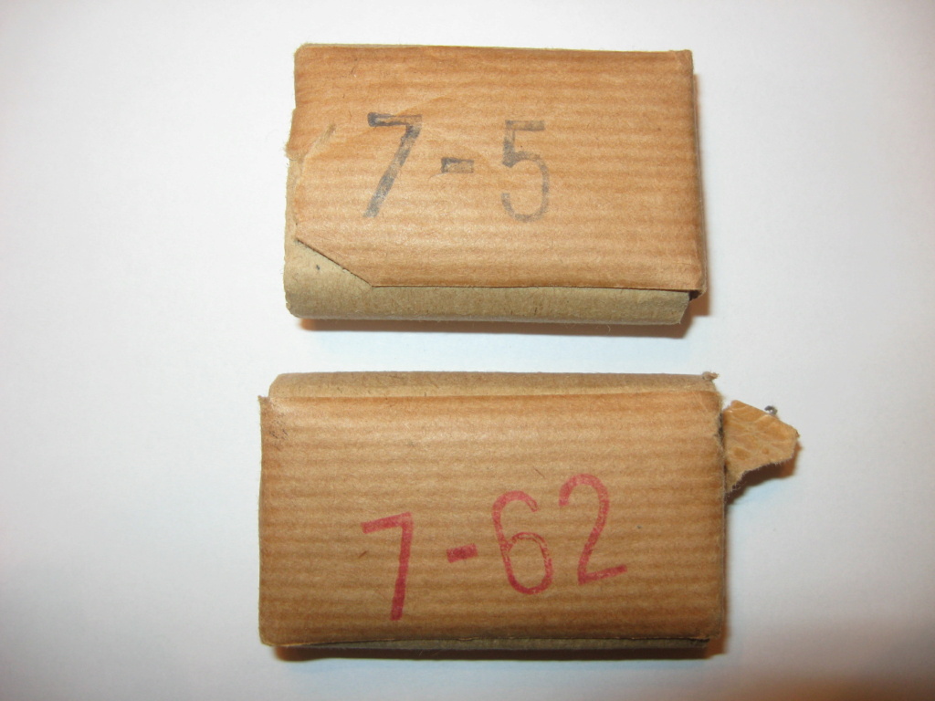

Message  chris1964 Sam 07 Aoû 2021, 12:22
Bonjour à tous
je continue sur ce post pour vous montrer un autre type d'emballage existant. Alors je peux simplement vous dire qu'elles ont été récupérées par mon père dans un dépôt de l'armée de l'air en 1982-83, je pense juste avant qu'elles partent à la destruction( et que mon père parte à la retraite...)
Christophe

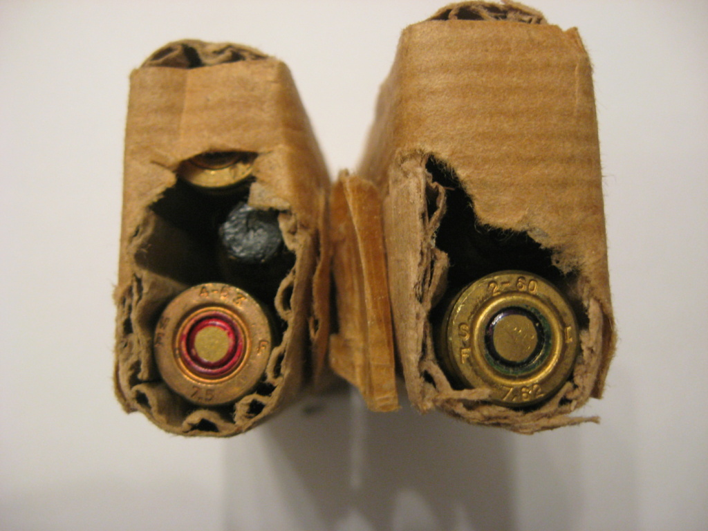

Message  TOMEÏ Sam 07 Aoû 2021, 14:14
Sur la photo du bas à gauche, l'emballage des 7,5 semble être à trois cartouches tête/bêche, ou me trompe-je ?
Si c'est le cas, celle du centre ne ressemble pas à une feuillette. On dirait du plomb ?
Cartouche de tir réduit ? Pourrait on avoir une photo sortie de l'emballage ?
De ce type peut être ?

Message  chris1964 Sam 07 Aoû 2021, 16:20
Bonjour Alain
je viens de faire des photos avec le téléphone, aussi excusez-moi pour la qualité des photos !
Donc, les deux étuis papiers contiennent chacun trois cartouches disposées tête bêche, et ce sont bien des feuillettes. La 7,5 flutée n'appartient pas au paquet, c'est une cartouche que j'avais mise là pour compléter le paquet Embarassed , et bien sur c'est celle dont on voit le marquage de Valence... J'ai donc repris une photo des marquages, les deux sont des SF.
cordialement

Message  TOMEÏ Sam 07 Aoû 2021, 16:44
Bonjour Christophe.
Vu, donc bien paquet de trois.
Mais j'avais cru voir, et ce n'est pas évident, une pointe plomb.
Amitiés.
