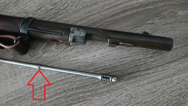

Message  oxi81 Ven 01 Oct 2021, 12:07
C'est le but recherché : l'empêcher d'avancer au départ du coup.
Pour la petite histoire, les premières baguettes US n'avaient qu'un épaulement.
Suffisant pour la bloquer, mais qui s'est avéré néfaste pour les rayures lors du nettoyage.
Celle de mon Rolling block US Navy 1870 est de ce type.
restauration Springfield trapdoor - Page 3 Dsc_0129
Ce problème été corrigé sur les Trapdoor en ajoutant un second épaulement tête-bêche pour empêcher l'angle à 90° de manger les rayures.
restauration Springfield trapdoor - Page 3 Ramrod11
La baguette de ton Trapdoor est un modèle tardif (du 4ème type, si je me rappelle bien) avec le bout en trompette.
Les précoces avaient la même extrémité que la mienne, avec les striures, mais avec le double épaulement.

En utilisant DeepL Traduction, cela donne :
"Il y a eu une anomalie en 1877 - SA a été fermé pendant 6 mois et peu de fusils ont été fabriqués cette année-là, il y a également eu un changement dans la comptabilité en ce qui concerne le calendrier par rapport à l'année fiscale - très compliqué. Le résultat final est que BEAUCOUP plus que 16 fusils ont été marqués ESA1877, donc je laisse cela tranquille".
Traducteur deepl.com
jeanmi67
jeanmi67
Nombre de messages : 439
Localisation : Nord Est
Date d'inscription : 10/01/2019
restauration Springfield trapdoor - Page 3 Empty Re: restauration Springfield trapdoor
Message  Xavier06 Mer 27 Oct 2021, 19:34
jeanmi67 a écrit:il y a également eu un changement dans la comptabilité en ce qui concerne le calendrier par rapport à l'année fiscale - très compliqué.
il y a eu également le passage de l'année civile à fiscale ou - très compliqué. (c'est à dire qu'avant ils donnaient les productions par année civile, puis ont donné les chiffres par année fiscale)
donc je laisserai de côté.

Message  eric38 Jeu 28 Oct 2021, 09:31
salut salut salut
Bonjour ,
 je vous remercie pour votre aide car ma traduction ne donnait rien.
                                         restauration Springfield trapdoor - Page 3 72113 restauration Springfield trapdoor - Page 3 72113 restauration Springfield trapdoor - Page 3 72113
