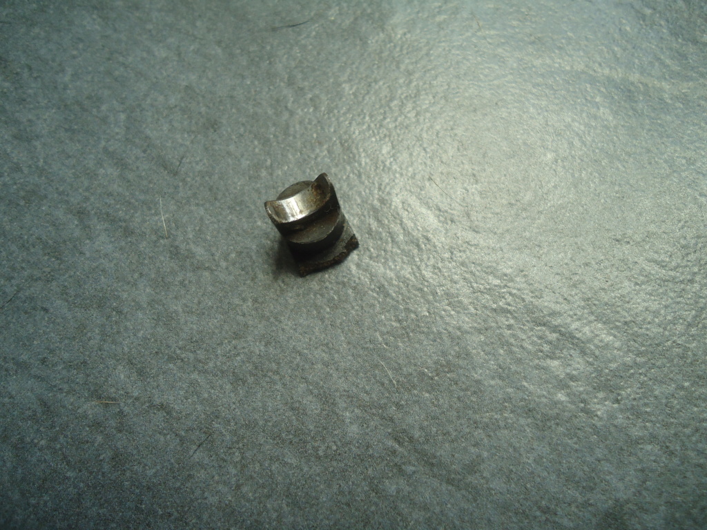

Donc le problème viens de cela  restauration Springfield trapdoor 248959 :
restauration Springfield trapdoor Dsc02667
restauration Springfield trapdoor Dsc02666
La dit pièce se monte la :
restauration Springfield trapdoor Dsc02668
C'est pour cela que le bout c'est cassé, surement fragilisé par un gros choc.
J'ai réussi a trouver la pièce d'origine , celle qui a le marquage et qui correspond
au model.
Elle doit arriver  Very Happy Very Happy

Et cette pièce maudite, elle sert à quoi ? Ressort de pression fût / canon ? Frein de baguette ?

  bien dit "maudite pièce" , elle sert a maintenir la baguette.
Il faut la tirer horizontalement puis vers le haut , mais comme pour mon cas j'ai
pas suffisamment tiré sur la première opération et trop sur la seconde  affraid.
Si cette "arrêt de baguette" aurait été entier , je suis sur que le bout ne
se serait pas cassé.

La suite du nettoyage :
La hausse
restauration Springfield trapdoor Dsc02727
restauration Springfield trapdoor Dsc02726
On vois des restes du vernis , heureusement il me reste un fond de diluant de nettoyage(industriel)
restauration Springfield trapdoor Dsc02729
Le vernis est surtout sur les parties basses, il doit être ancien car il y a aussi une
bonne couche de "crasse"
restauration Springfield trapdoor Dsc02728
Comme on peux voir , début de démontage(axe)
restauration Springfield trapdoor Dsc02731
Il faut faire attention car il y a un sens de démontage pour l'axe
 restauration Springfield trapdoor Dsc02732
restauration Springfield trapdoor Dsc02730
Démontage complet :
restauration Springfield trapdoor Dsc02735
je ne pensais pas qu'il y  avait autant de pièces
restauration Springfield trapdoor Dsc02734
restauration Springfield trapdoor Dsc02733
